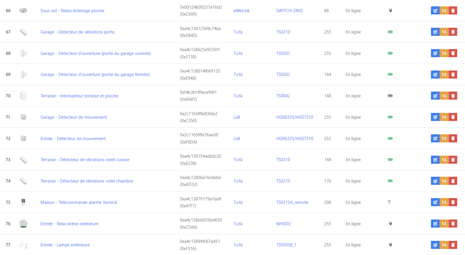

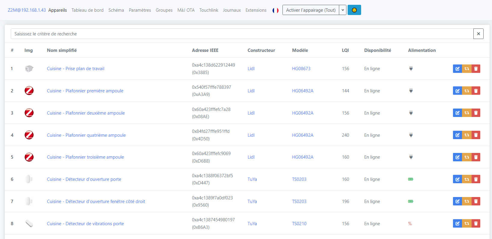

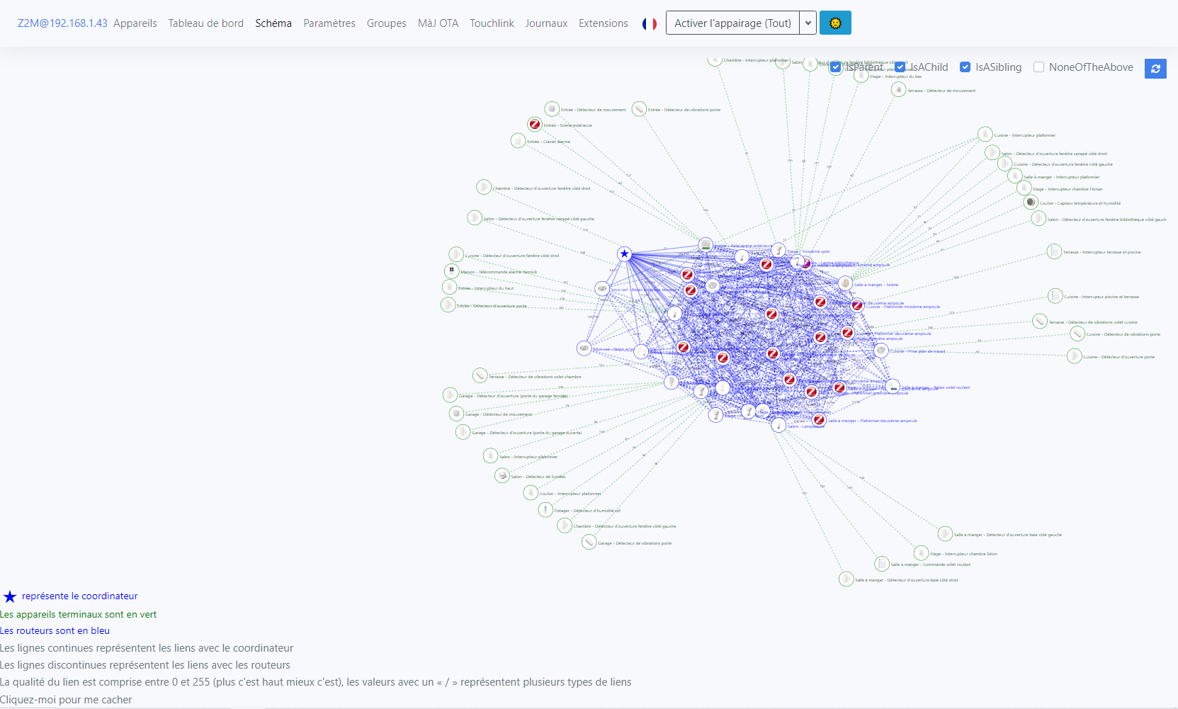

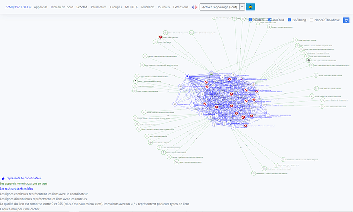

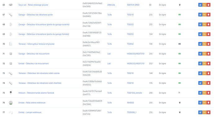

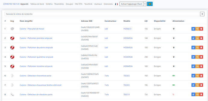

J’ai essayé de placer des routeurs partout pour améliorer le maillage zigbee. Tous mes capteurs proviennent de Chine et sont arrivés sans pile. La, il n’y a qu’un seul capteur qui est hors ligne. Ce matin, j’avais 5 ampoules GU Innr et 3 ampoules Hue qui étaient hors ligne.
Le LQI le plus bas et de 84 et c’est un relai au sous-sol.
L’icone de mes ampoules Lidl a disparu cet après-midi…
