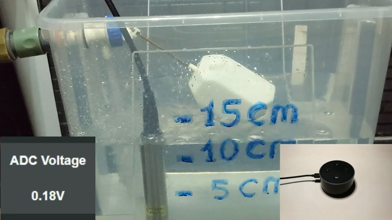

Je suis également en train de préparer un système de mesure de niveau de cuve.
Je ne suis pas parti sur une mesure de hauteur restante à partir d’une mesure ultrasons, car je crains que dans cet environnement humide, la sonde ne résiste pas longtemps.
J’ai opté pour une mesure de pression par sonde piezo immergée.
En fait, c’est en découvrant le module Shelli Uni que j’ai découvert ce principe. Le même module Shelly me permettra également de piloter un relais de pompe.
Voici un exemple :
Et c’est très précis
L’inconvénient (qui n’en est pas un pour moi) c’est qu’il faut une tension 12 à 24V DC à proximité.
