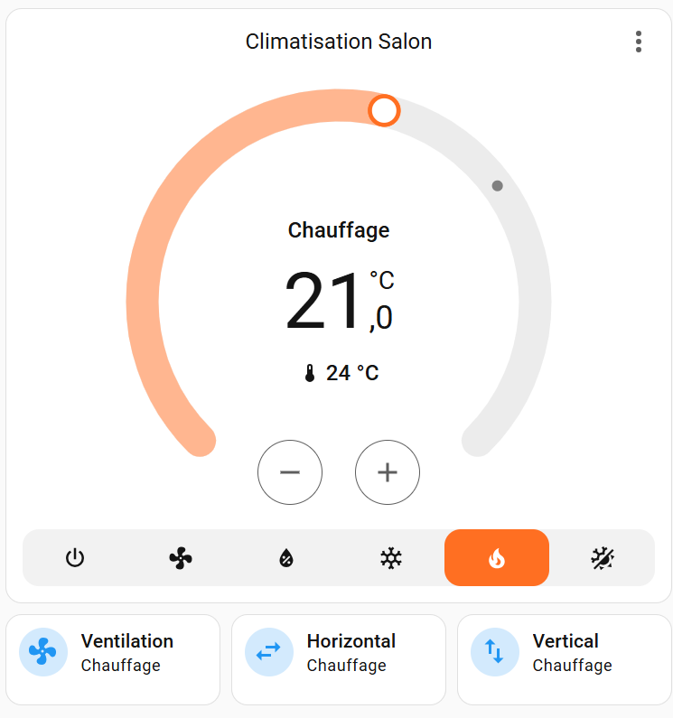

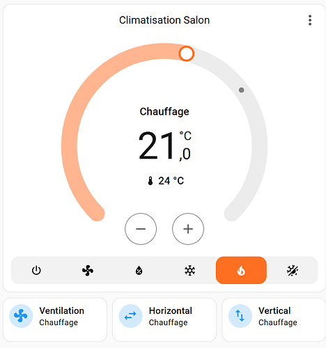

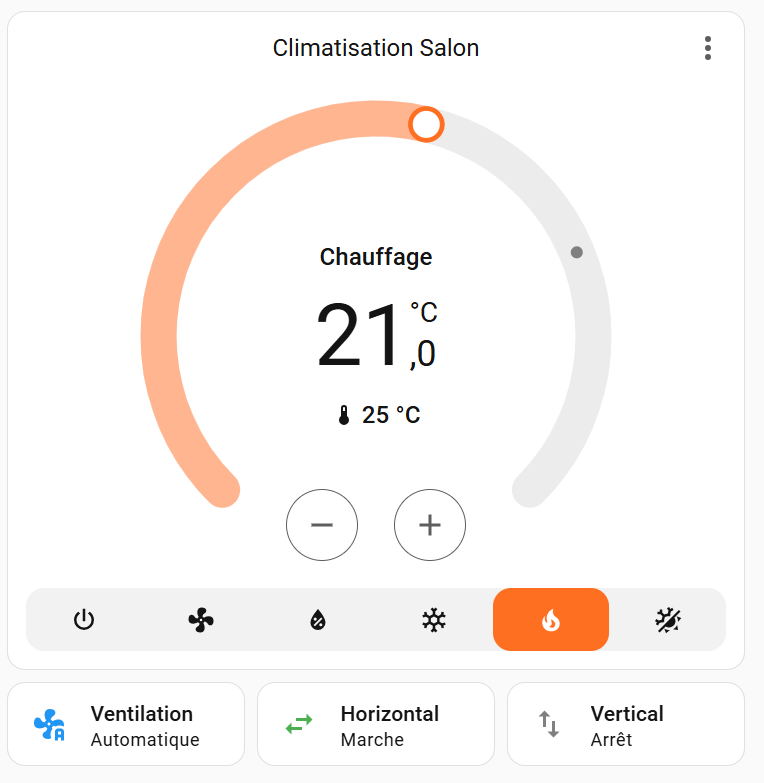

Le but serait d’avoir visuellement un truc du genre :
Pour chaque split et chaque ECO / CONFORT (8 au total) pour faire les réglages et piloter par Voltalis mes splits.
Rappel : ce réglage n’est relié à rien de physique, juste des réglages…

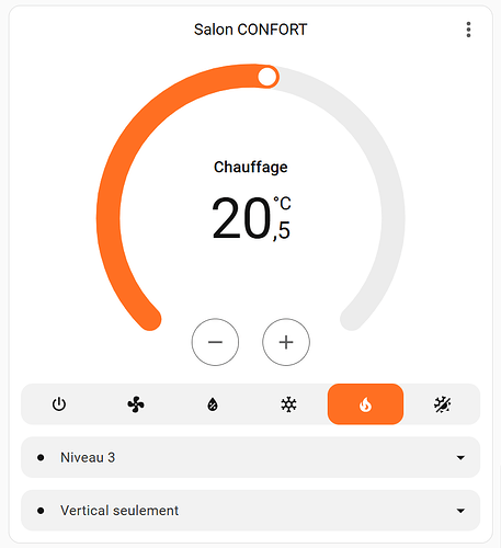

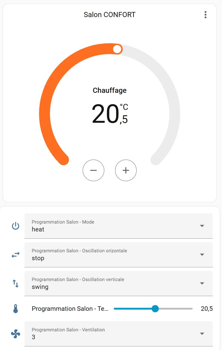

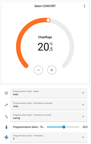

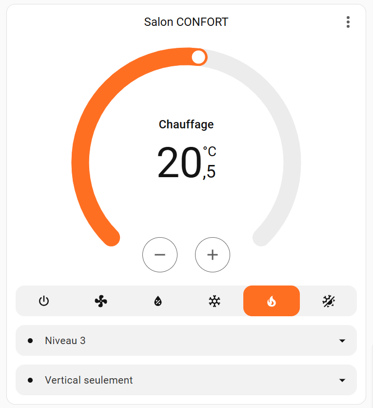

1ère étape franchie avec quelques astuces.
J’ai téléchargé le fork de climate_template : litinoveweedle/hass-template-climate: :snowflake:Templatable Climate Device for Home Assistant, Supports Running Actions On Service Calls.
J’ai du utiliser un script car dans ce template, il n’y a pas de swig vertical et horizontal.
J’ai donc défini un split avec tous les modes (heureusement qu’il n’y en a pas 8 dans chaque) et codé le set et le get puisque ce mode est en fait 2 modes dans le « vrai » climatiseur.

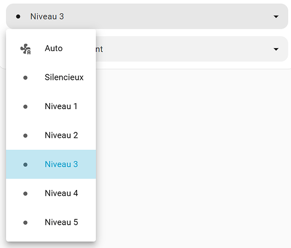

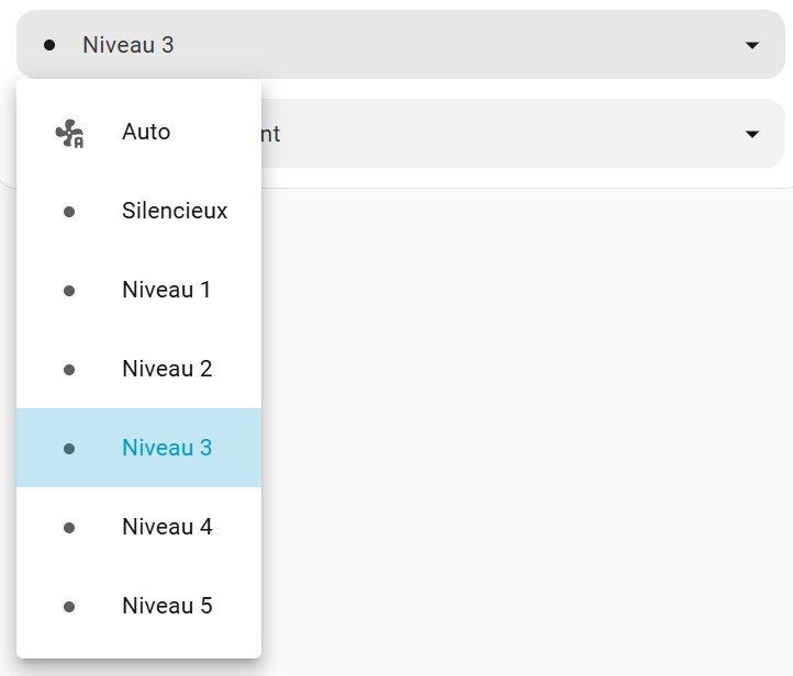

J’ai aussi dû traduire les textes directement dans les modes car je n’ai pas trouvé la possibilité de traduire les textes des modes (ni même mettre des icônes corrects), du coup je fais des conversions dans un sens et dans l’autre (lecture / écriture).
Si vous avez des solutions…

Ça donne ça :
Et on voit les icônes moches et les textes pas possible à traduire :
Bon, j’ai tenté la traduction sans succès.

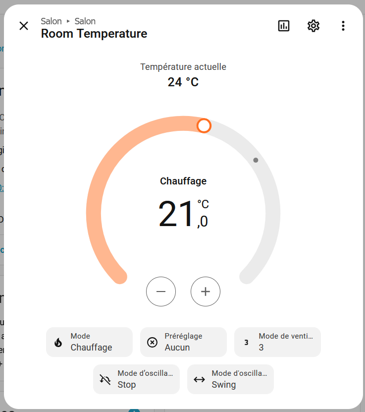

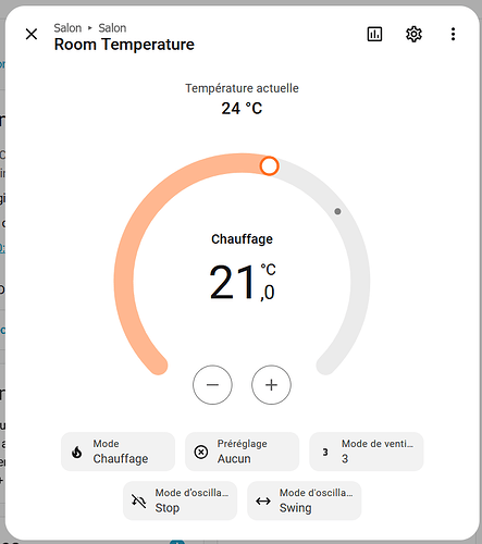

Sinon, j’ai fais une petite vue avec les vrais valeurs (pour vérifier que tout se met bien à jour) et ça marche correctement en lecture / écriture, lorsque je modifie le thermostat.
Par contre, lorsque je modifie directement les champs → ça ne modifie par le thermostat, a priori c’est normal et franchement je n’en ai pas besoin ça ne se fera pas dans ce sens là !
Je vais la supprimer après :

Il affiche chauffage au lieu de la ventilation ou du swing et l’appuie provoque une erreur :
Le mode de ventilation {{ value }} n’est pas valide. Les modes de ventilation valides sont les suivants : auto, quiet, 1, 2, 3, 4, 5.
Qu’est-ce que j’ai mal fait ?

Le but était d’avoir trois petits boutons pour Ventilation / Swing horizontal / Swing vertical et pouvoir choisir en cliquant sur les boutons via un menu popup.

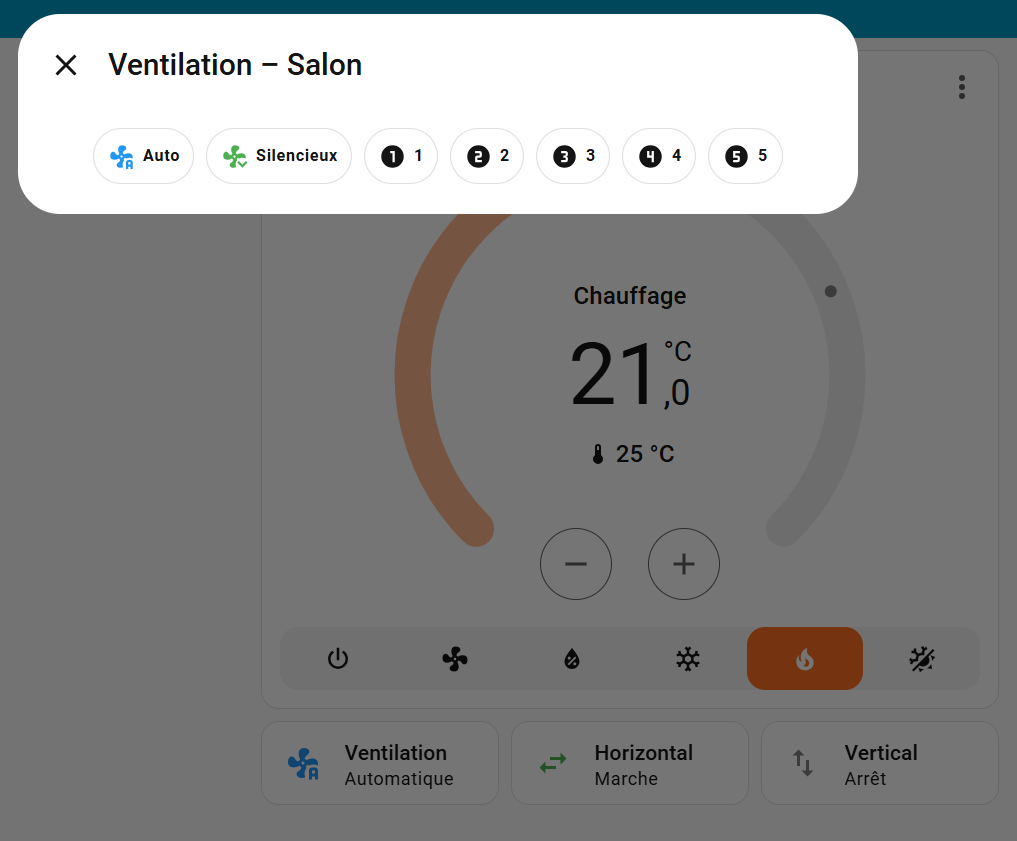

Il fallait aussi que le popup se ferme lorsque l’on clic (ça évite 2 clics).
Voici la carte :
Et lorsque l’on clic on a :
Pour le code accrochez vous !
C’est beau mais … pfffffffffffffff
J’ai dû installer browser_mod pour gérer le popup.
Mais ça fonctionne, c’est cool.

Je suis arrivé à une belle solution qui fonctionne super bien.
Je ne sais pas si ça vaut le coup que je la poste.
D’un autre côté ça pourrait être câblé sur un calendrier plutôt que sur Voltalis.
