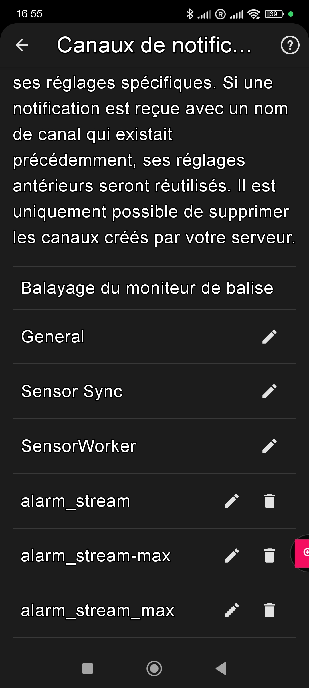

channel: alarm_stream #ou alarm_stream_max
A toi de choisir le son de l’alarme sur ton mobile.
On peut aussi utiliser les channels, mais c’est un peu plus compliqué et pas forcément utile ici ![]()

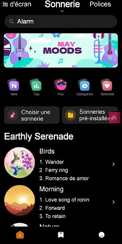

De plus comment choisir le son de l’alarme (pas des notifications) sous android ? Je n’ai pas trouvé.

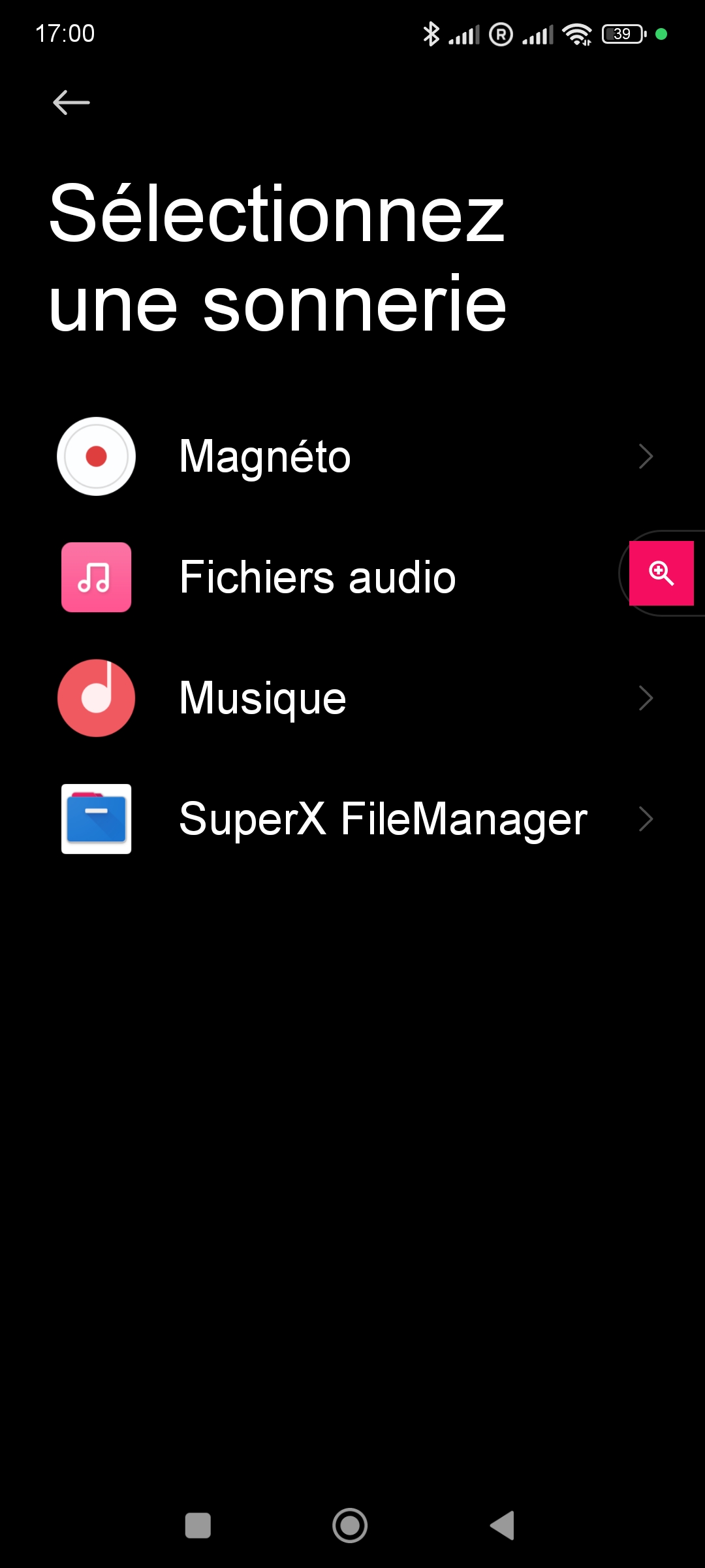

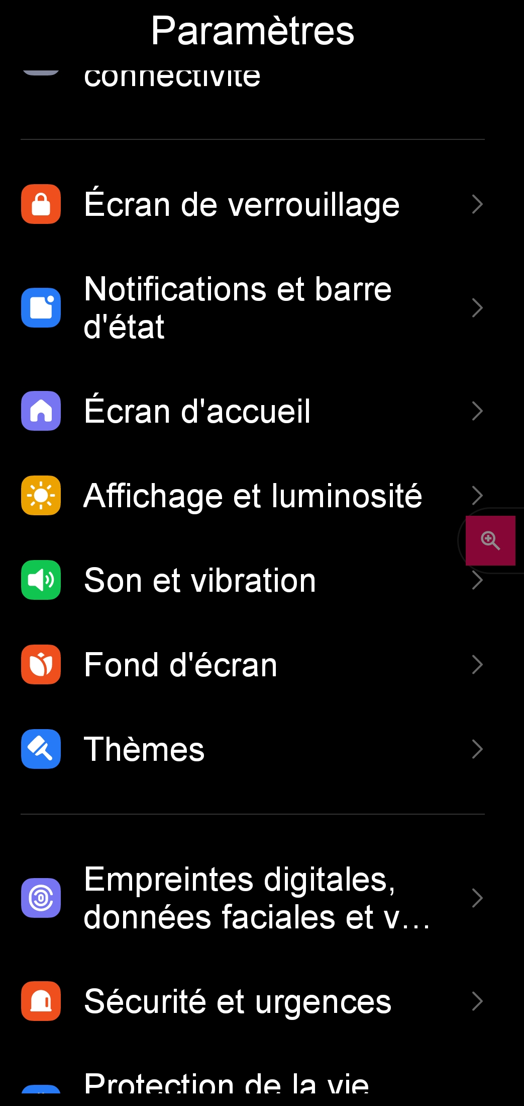

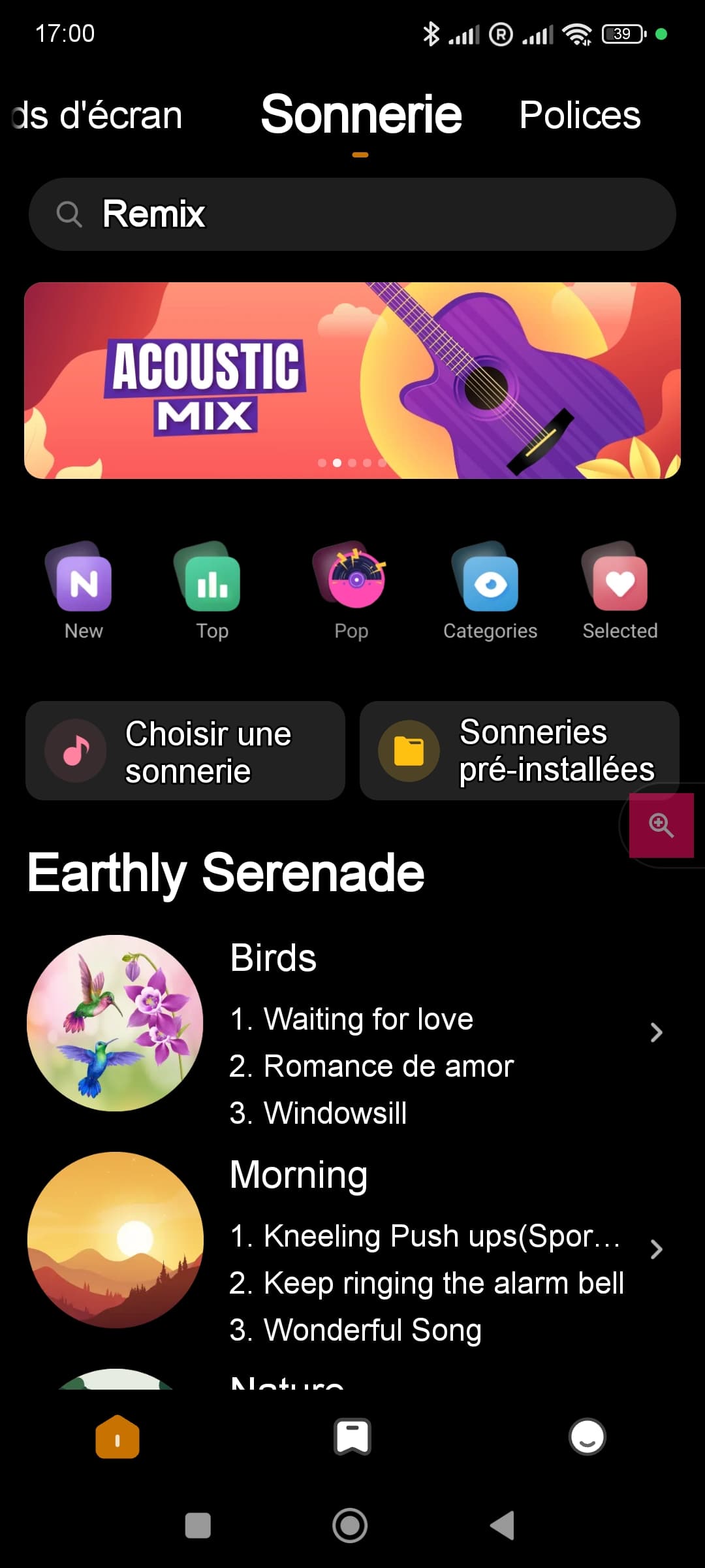

Il faut normalement aller dans
Paramètres
Son et vibration
–tu devrais voir les différentes sonneries ![]()
- Alarme,
il ya choix ,
-Choisir une sonnerie ou Sonneries pré-installées

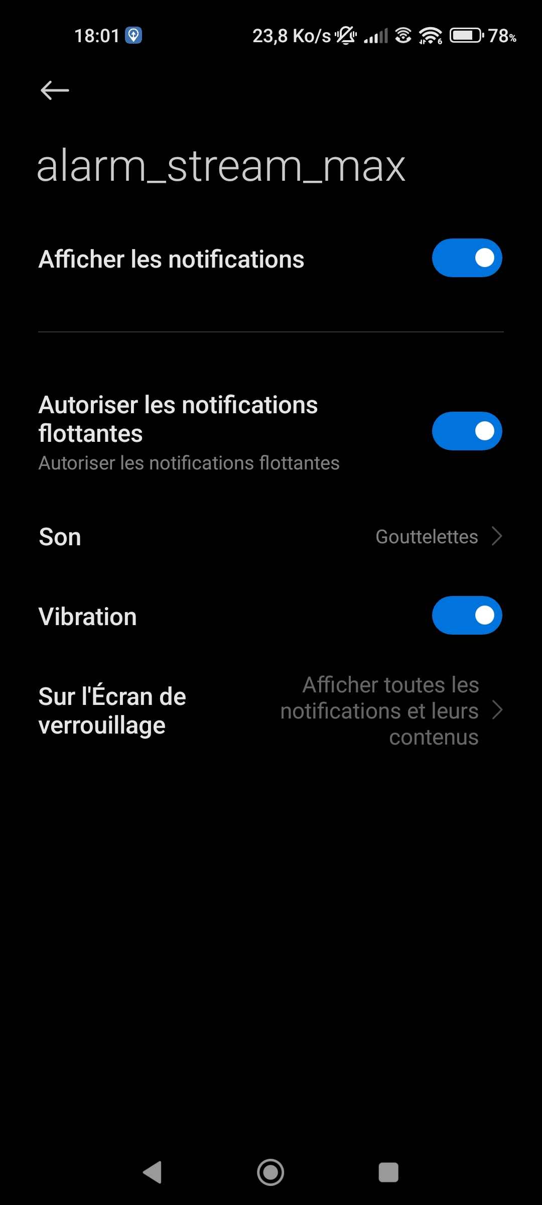

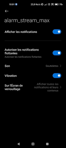

En mode silencieux, avec channel: alarm_stream ca fais rien ( pas de son ) et reçois une notif.
Avec channel: alarm_stream_max, mon mobile vibre mais pas de son et reçois une notif.
En mode normal, avec channel: alarm_stream ou channel: alarm_stream_max je reçois du son et la notif.

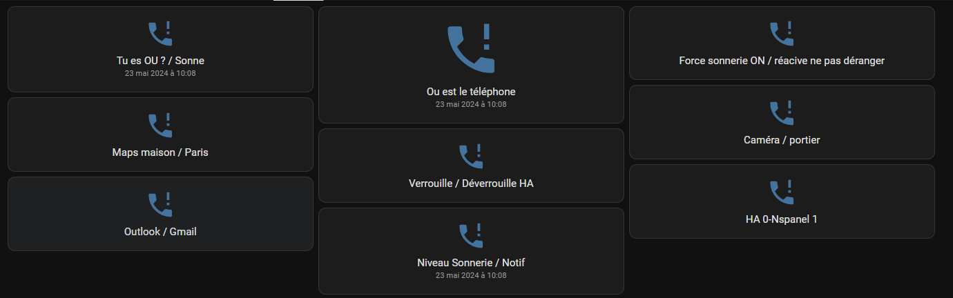

comme je disais plus haut il faut une cde qui désactive le mode silence !
dans carte bouton ou faire automation !
carte bouton avec active son / réactive ne pas déranger
show_name: true
show_icon: true
type: button
show_state: true
icon_height: 50px
tap_action:
action: call-service
service: notify.mobile_app_m2012k11ag
message: command_ringer_mode
command: normal
target: {}
hold_action:
message: command_dnd
command: 'off'
target: {}
icon: mdi:phone-alert
name: Force sonnerie ON / réactive ne pas déranger
