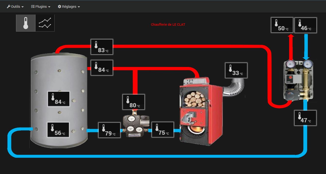

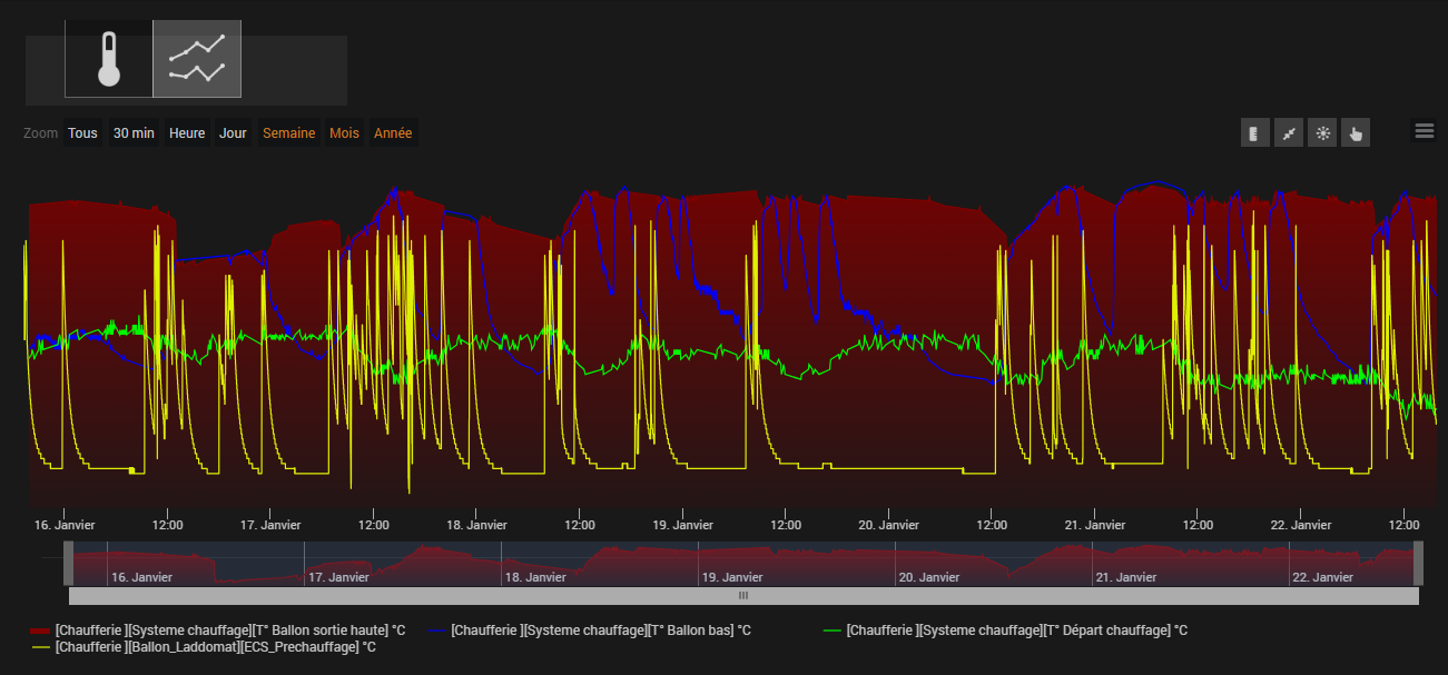

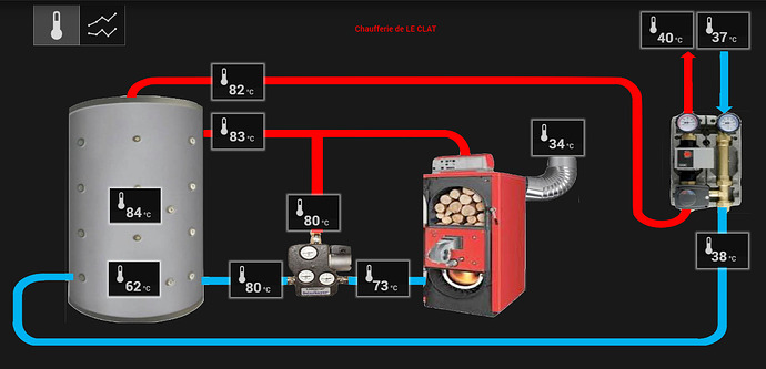

J’utilise JEEDOM depuis 5 ans et j’ai pu très facilement faire des DASHBORDS complets et esthétiques. Mais hélas JEEDOM a quelques lacunes en autres l’obligation de passer par des plugins pour certaines intégrations et dans le cas des produits SONOFF l’intégration proposée est inutilisable… Donc j’ai fouillé sur Internet et manifestement HA serait la solution qui me permettrais d’intégrer tous mes équipements (ESP HOME, SONOFFLAN). J’ai principalement des produits SONOFF des capteurs ESP32 des aspirateurs iRobot, et un système solaire ENPHASE… etc…etc… Je me suis donc lancer dans HAOS sur un RPI5 avec un NVMe de 250Go et après quelques galères j’ai enfin un HA qui fonctionne. Mais HA est loin d’être aussi simple que JEEDOM ou l’on peut faire énormément de choses sans écrire une seule ligne de code.
Mon problème c’est de réussir a faire un Dashboard pour ma chaufferie au bois qui ressemble le plus possible a ce que j’ai fait sous JEEDOM (voir image).
Donc je suis parti avec « PICTURE ELEMENTS CARD » pour mettre l’image de fond qui représente le synoptique de la chaufferie mais je ne trouve pas comment intégrer les valeurs des capteurs de température…je suis certain que cela est possible mais je n’ai pas trouvé sur le forum la solution…donc si vous pouvez me guider ce serait top ! Merci par avance.

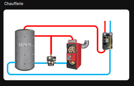

Bon ben en clair je suis une bille, manifestement je ne comprends pas (encore) la philosophie du truc… mais je ne désespère pas, j’ai galéré quelques jours sur JEEDOM avant d’arriver a faire ce que je voulais, donc maintenant je vais galérer sur HA …
Pour l’instant j’ai bien réussi a mettre l’image de fond qui est le synoptique de la chaufferie mais je n’arrive pas a comprendre comment faire pour que la valeur d’une entité s’affiche sur le synoptique.
La valeur qui dans cette exemple est 23.38°C s’affiche en bas du synoptique… bon j’ai raté un truc !

Comme dit plus haut je n’y avais jamais touché et en 2 minutes top chrono :
picture_element
Après y’a certainement moyen d’améliorer, @Pulpy-Luke parlait de pouvoir utiliser différentes custom card et également le lien donné par @ebz

Oui avant de commencer par faire un truc compliqué, une bête application comme ton exemple pour prendre les choses en mains c’est mieux
Ah ben là c’est top, spécial débutant je viens d’afficher ma première valeur sur le synoptique grâce a cette vidéo explicative.
Un Grand merci !!

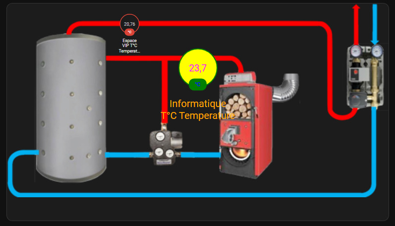

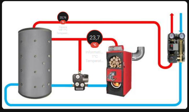

Oui effectivement je suis preneur d’une solution qui peut-être me permettrais de personnaliser au maximum l’affichage car j’ai beaucoup de « Dashboards » a faire dont ceux ci-dessous
(upload://2E44SxSCPCpTNtEYbbHmK1cS8xf.png)
bien que je débute sur HA, j’ai pour habitude de me fixer un objectif, et même si celui-ci est complexe c’est pour moi la meilleure façon d’apprendre…
Donc tu es arrivé à quelle étape de ton premier dashboard ?
Par rapport à l’original que manques-t-il ?
effectivement très intéressant. Merci
Le tuto explique plutôt bien tous les paramètres pour le bulle d’information, couleurs, formes, positon, j’avance bien.
Grace a l’aide de la communauté je commence a y voir un peu plus clair même si je suis loin d’une vraie maitrise de l’outil. Je fais le test avec seulement deux capteurs.
Maintenant je vais essayer de comprendre comment personnalisé les petites bulles ou s’affiche les températures. Je pensais utiliser les « CHIPS mushroom » mais pour l’instant je cherche sans être certain que ce soit possible. Quoi qu’il est soit j’apprécie l’aide du forum.

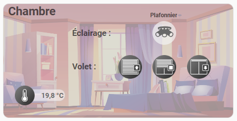

Un exemple basique de carte basée sur custom:button-card avec une image en background et différents custom_fields :
Le code :
type: custom:button-card
aspect_ratio: 2/1
custom_fields:
  fond:
    card:
      styles:
        card:
          - background-color: rgba(255,255,255,0.0)
          - border: none
      tap_action:
        action: none
      hold_action:
        action: none
  ncarte:
    card:
      styles:
        name:
          - font-size: 1.4em
          - font-weight: bold
          - justify-self: start
          - color: rgba(0,0,0,0.6)
        card:
          - border: none
      tap_action:
        action: none
      hold_action:
        action: none
  eclairage:
    card:
      styles:
        name:
          - font-size: 1.0em
          - font-weight: bold
        card:
          - border: none
      tap_action:
        action: none
      hold_action:
        action: none
  nplafonnier:
    card:
      styles:
        name:
          - font-size: 0.7em
          - font-weight: bold
        card:
          - border: none
      tap_action:
        action: none
      hold_action:
        action: none
  plafonnier:
    card:
      entity: light.chambre_plafonnier
      icon: phu:ceiling-fugato-three
      show_name: false
      state:
        - value: "off"
          styles:
            icon:
              - color: dimgray
            card:
              - box-shadow: none
              - border-radius: 50%
              - background-color: rgba(242,242,242,0.7)
              - width: 48px
              - height: 48px
              - border: none
        - value: "on"
          styles:
            icon:
              - color: rgb(255,255,128)
            card:
              - box-shadow: 0px 0px 6px 3px rgba(255,255,128,0.8)
              - background-color: rgba(0,0,0,0.5)
              - width: 48px
              - height: 48px
              - border: none
  volet:
    card:
      styles:
        name:
          - font-size: 1.0em
          - font-weight: bold
        card:
          - border-radius: 0%
          - border: none
      tap_action:
        action: none
      hold_action:
        action: none
  vup:
    card:
      show_name: false
      styles:
        card:
          - background-image: url(/local/images/icones/volet_ouvrir.png)
          - background-size: cover
          - height: 48px
          - width: 48px
          - border: none
      tap_action:
        action: call-service
        service: script.chambre_volet_ouvrir
  vstop:
    card:
      show_name: false
      styles:
        card:
          - background-image: url(/local/images/icones/volet_stopper.png)
          - height: 48px
          - width: 48px
          - border: none
      tap_action:
        service: script.chambre_volet_arreter
  vdown:
    card:
      show_name: false
      styles:
        card:
          - background-image: url(/local/images/icones/volet_fermer.png)
          - height: 48px
          - width: 48px
          - border: none
      tap_action:
        service: script.chambre_volet_fermer
  temp_value:
    card:
      entity: sensor.echo_dot_veronique_temperature
      show_name: false
      show_icon: false
      show_state: true
      tap_action: none
      styles:
        state:
          - font-size: 0.82em
          - font-weight: bold
          - color: dimgray
          - justify-self: end
          - padding-right: 3%
        card:
          - background-color: rgba(255,255,255,0.5)
  temp:
    card:
      aspect_ratio: 1/1
      show_name: false
      show_icon: false
      styles:
        card:
          - opacity: 1
          - background-image: url(/local/images/icones/temperature.png)
          - background-position: center
          - background-color: rgba(0,0,0,0.0)
          - border: none
styles:
  custom_fields:
    fond:
      - background-image: url(/local/images/chambre.png)
      - position: absolute
      - left: 0
      - top: 0
      - width: 100%
      - height: 100%
      - opacity: 0.6
    ncarte:
      - left: 10px
      - top: "-3px"
    eclairage:
      - left: 30%
      - top: 20%
    nplafonnier:
      - left: 64%
      - top: 6%
    plafonnier:
      - left: 65%
      - top: 15%
    volet:
      - left: 30%
      - top: 50%
    vup:
      - left: 50%
      - top: 45%
    vstop:
      - left: 65%
      - top: 45%
    vdown:
      - left: 80%
      - top: 45%
    temp_value:
      - width: 19%
      - left: 8%
      - top: 75%
    temp:
      - width: 40px
      - height: 40px
      - left: 5%
      - top: 72%
