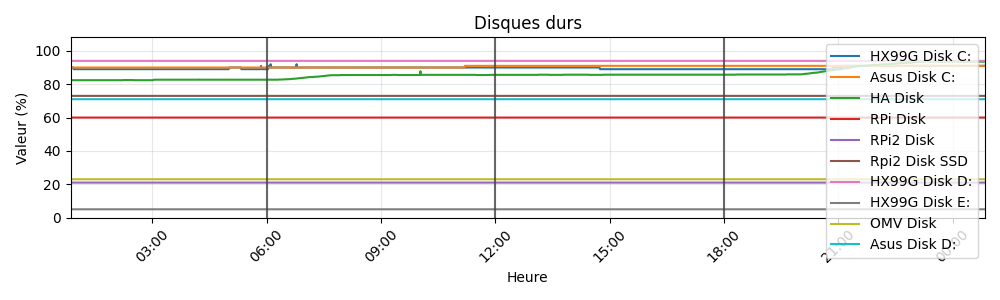

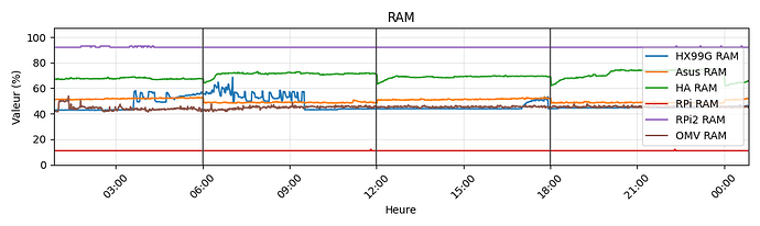

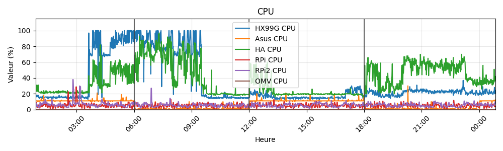

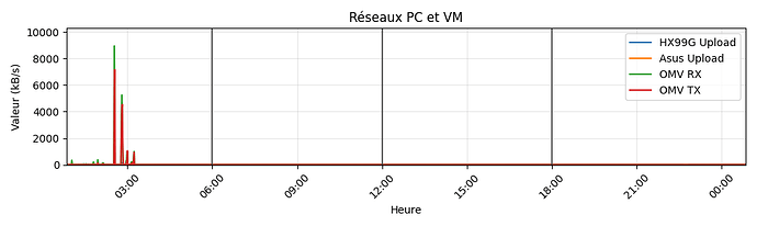

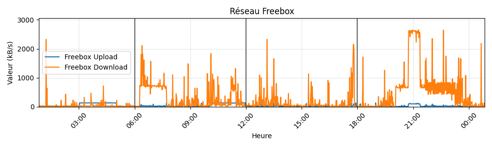

- Des graphiques réseaux, CPU, RAM, Disk , température des principaux ordinateurs et VM,

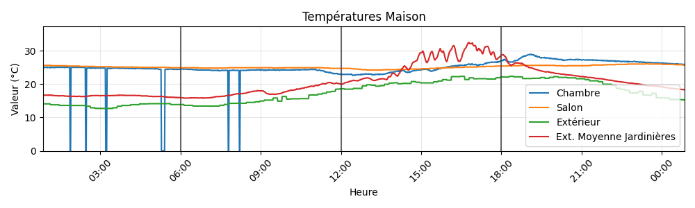

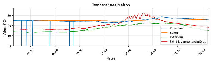

- Des graphiques température maison et humidité fleurs

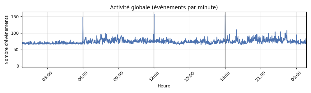

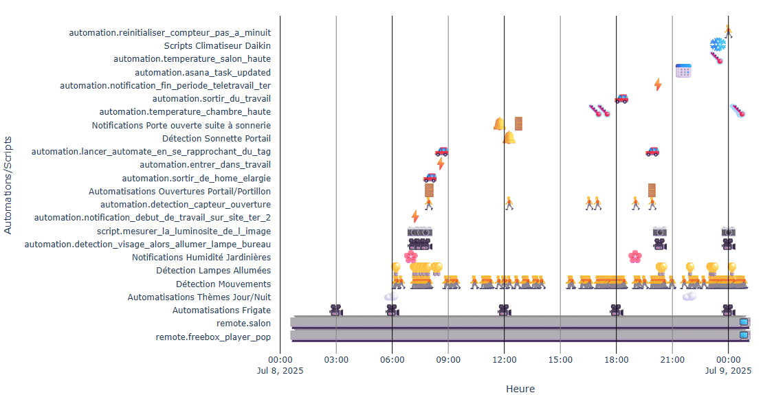

- D’un graphique temporel que j’apprécie tout particulièrement (j’ai idée d’essayer d’en faire une carte HA si c’est faisable) des évènements HA

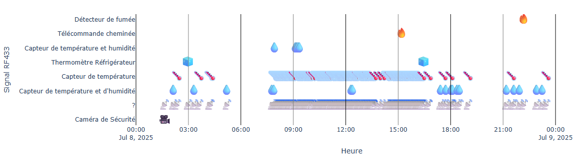

- D’un bilan des signaux RF433 détectés et d’un graphique temporel de ces détections que j’aime bien aussi

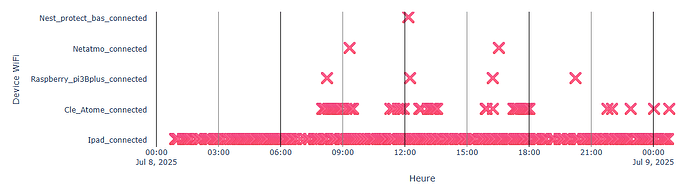

- D’un bilan des déconnexions wifi et d’un graphique temporel de ces déconnexions que j’aime bien aussi
Oui dans mon dashboard, j’ai bien-sûr des cartes qui reprennent la plupart de ces graphiques, sauf les 3 derniers qui placent des évènements HA sur une échelle de temps.

Nombre total d’événements : 106804
Activité max (10 min): 08/07 07h (862 événements)

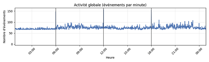

Activité globale

Réseau Freebox
Réseaux PC et VM

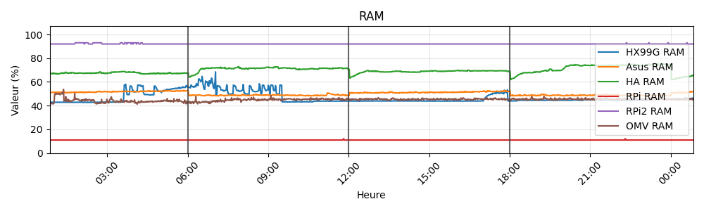

RAM
CPU

Disques durs
Températures Maison

Déclenchements scripts & automations
Bilan signaux RF433
| Signal | Description | Occurrences | Première détection | Dernière détection |
| LaCrosse-TX - 41 | Capteur de température | 1111 | 2025-07-08 07:51:40 | 2025-07-08 16:43:10 |
| unknown | unknown | 469 | 2025-07-08 01:37:50 | 2025-07-08 23:27:49 |
| LaCrosse-TX141THBv2 - 236 | Capteur de température et d’humidité | 16 | 2025-07-08 02:07:50 | 2025-07-08 23:13:38 |
| Hideki-TS04 - 1 | Capteur de température et humidité | 16 | 2025-07-08 07:54:53 | 2025-07-08 09:20:10 |
| TFA-303221 - 236 | Capteur de température | 13 | 2025-07-08 02:20:20 | 2025-07-08 23:27:48 |
| LaCrosse-TX141Bv3 - 203 | Capteur de température et d’humidité | 3 | 2025-07-08 18:00:54 | 2025-07-08 18:06:05 |
| Proove-Security - 32608934 | Caméra de Sécurité | 2 | 2025-07-08 01:37:44 | 2025-07-08 01:37:45 |
| Nexa-Security - 32608934 | Caméra de Sécurité | 2 | 2025-07-08 01:37:44 | 2025-07-08 01:37:45 |
| Acurite-986 - 6280 | Thermomètre Réfrigérateur | 1 | 2025-07-08 02:58:11 | 2025-07-08 02:58:11 |
| Regency-Remote - ? | Télécommande cheminée | 1 | 2025-07-08 15:10:53 | 2025-07-08 15:10:53 |
| Acurite-986 - 0 | Thermomètre Réfrigérateur | 1 | 2025-07-08 16:26:53 | 2025-07-08 16:26:53 |
| Smoke-GS558 - 10308 | Détecteur de fumée | 1 | 2025-07-08 22:09:47 | 2025-07-08 22:09:47 |
| Smoke-GS558 - 10201 | Détecteur de fumée | 1 | 2025-07-08 22:09:48 | 2025-07-08 22:09:48 |
Synthèse des devices WiFi déconnectés
| Device | Déconnexions | Première déconnexion | Dernière déconnexion |
| Cle_Atome_connected | 47 | 2025-07-08 08:00:39 | 2025-07-09 00:46:20 |
| Ipad_connected | 211 | 2025-07-08 00:54:07 | 2025-07-09 00:42:33 |
| Nest_protect_bas_connected | 1 | 2025-07-08 12:09:53 | 2025-07-08 12:09:53 |
| Netatmo_connected | 2 | 2025-07-08 09:20:03 | 2025-07-08 16:32:20 |
| Raspberry_pi3Bplus_connected | 4 | 2025-07-08 08:14:21 | 2025-07-08 20:14:26 |
