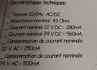

Pour la gâche, la notice indique:
Du coup j’imagine que c’est bon?

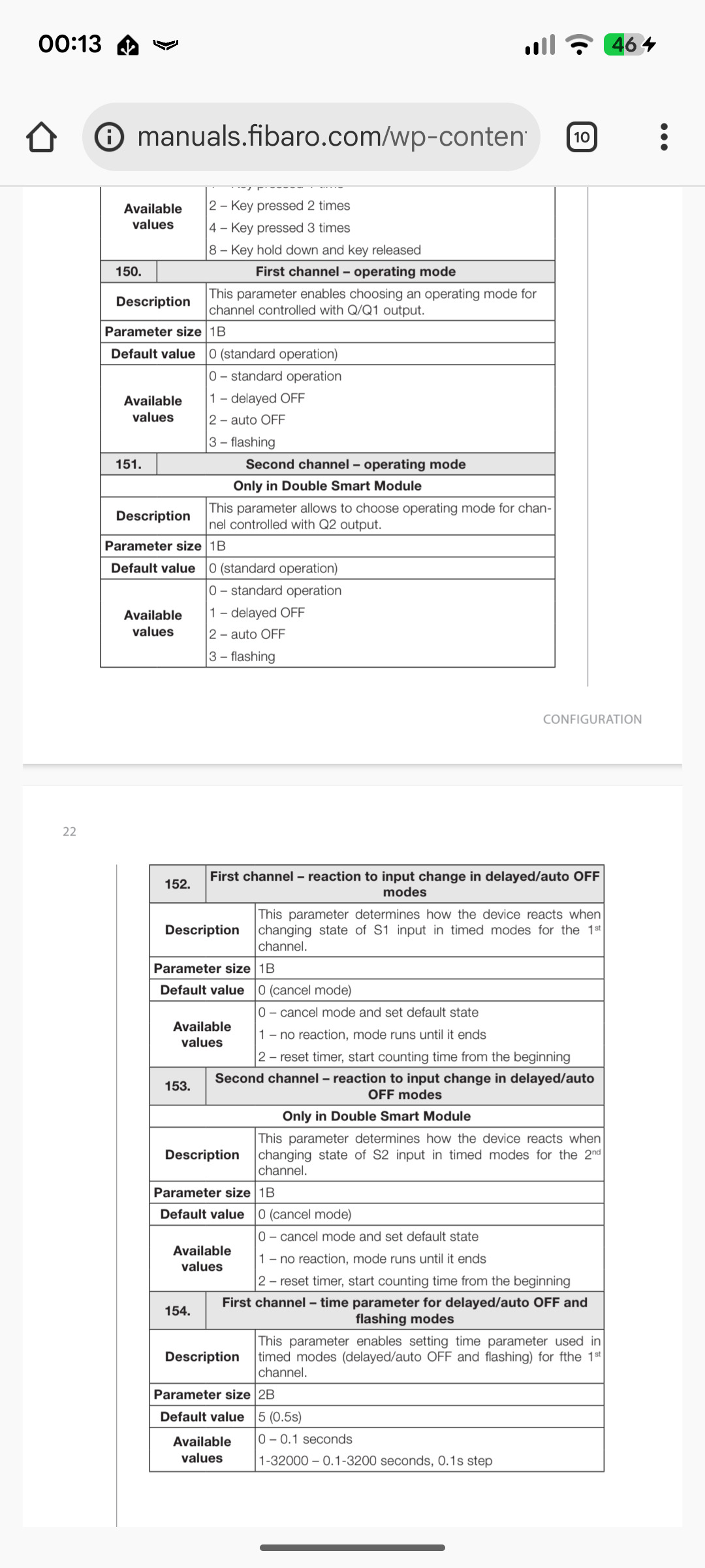

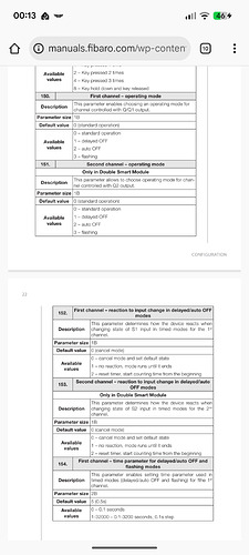

Sur la doc, on peut gérer la durée de l’impulsion de façon indépendante sur les sorties
Je pensais donc laisser par défaut pour la sortie portail et 3 ou 5sec pour la sortie portillon mais je fais peut être erreur…
En jouant sur le paramètre 154 (ou 155 en fonction de qui est branché où) ça me semble être OK ?

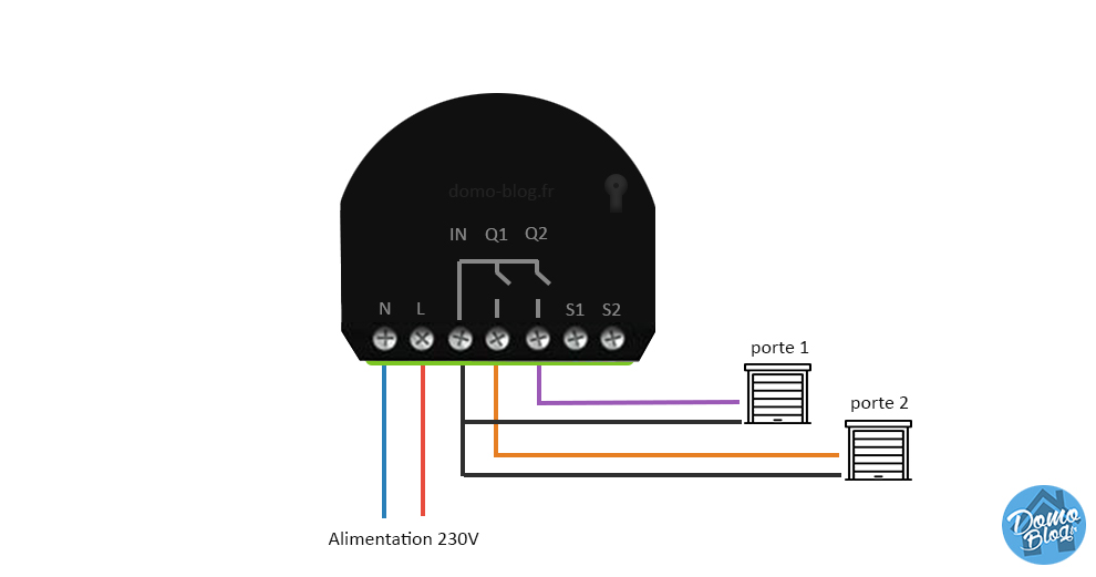

ça ne change rien la broche IN est commune aux 2 relais
il te faudra 2 modules simple relais

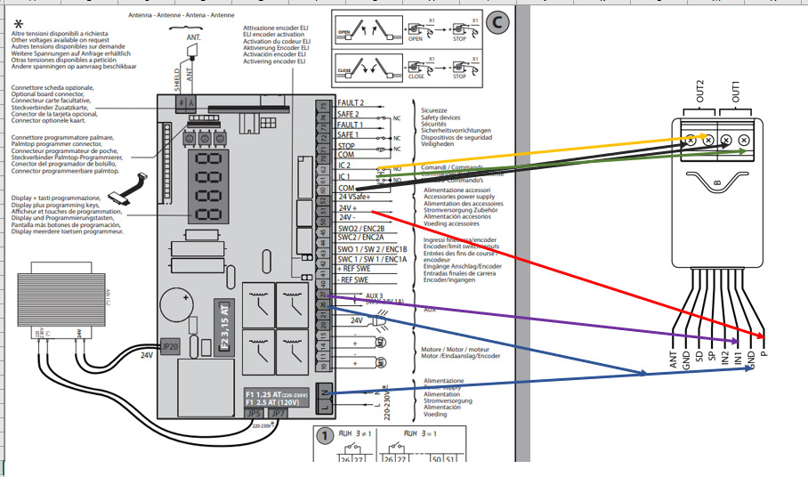

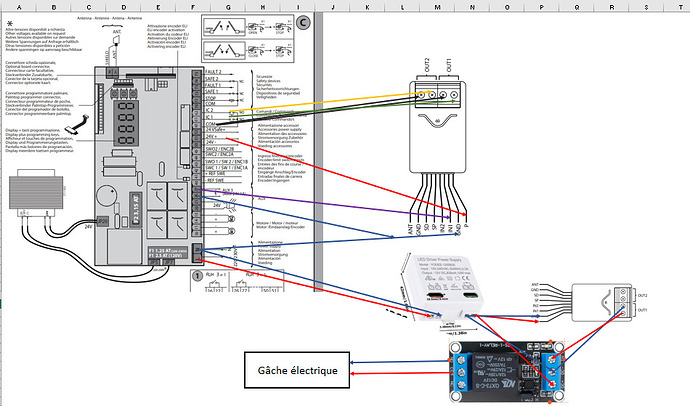

Après investigations, je pense que pour le Portail double battant, le Smart Implant pourrait me permettre de gérer:
  • Ouverture totale
  • Ouverture Piéton
  • Retour d’état

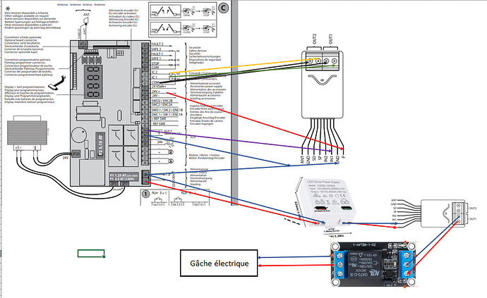

Voici le branchement auquel je pense:

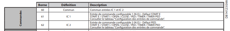

Les modes d’ouvertures seraient déclénchés via OUT1 et OUT2.
Pour se faire, il faudrait que soit correctement configurés IC1 et IC2:

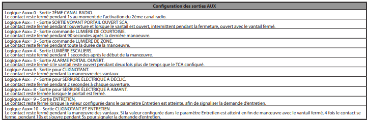

Le retour d’état pourrait être déterminé via IN1 ou IN2 en paramètrant AUX3 avec le paramètre 8 éventuellement:

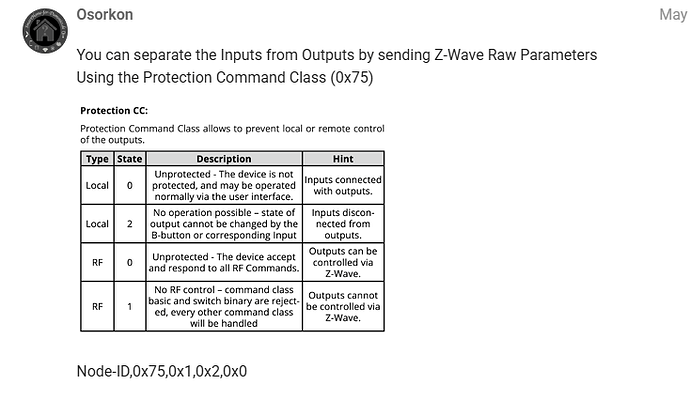

Le truc serait de pouvoir dissocier les IN et les OUT, paramètre qui ne semble pas disponible mais qui peut être gérer en envoyant un code au module:
J’ai bon ou je dis n’importe quoi? :stuck_out_tongue:
Voilà où j’en suis sur la solution complète:
  • 1 Smart Implant branché sur le 24V de la carte de commande pour gérer les deux modes d’ouvertures du portail + le retour d’état
  • 1 Alim 12V branché sur le 220v de la carte de commande pour alimenter le Smart Implant qui est relié à un relai 12v qui est relié à la gâche
Les branchements vous semblent OK?
J’ajouterais une télécommande ZWave à l’intérieur pour pouvoir piloter ça sans avoir à forcément passer par Home Assistant
Merci!
Ça paraît très bien au niveau du cablage

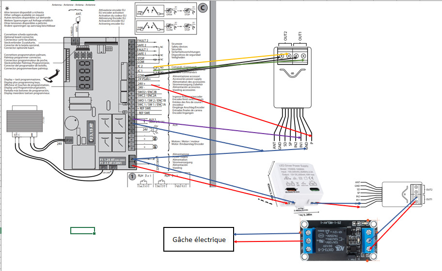

J’ai reçu les Smart Implants, relai, et alim.
J’ai corrigé le branchement du relais sur le plan ci-dessous:
Quand je l’active via le Smart Implant, j’ai bien la bobine qui claque, en revanche, quand je mesure en sortie je n’ai rien…
C’est normal?
Je m’attendais à trouver le 12V qui allait envoyer le jus à la gâche et dévérouiller celle-ci…
Merci!
Bon je pense que je m’auto réponds…

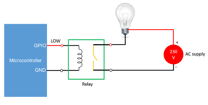

Je suis tombé sur ce schéma, qui si je comprends bien, indique que je dois également amilenter la gâche coté sorte.
Le relais ne fais que fermer / ouvrir le circuit mais ne l’alimente pas…
Est-ce que l’alim que j’ai pris, qui indique 12v / 830mA suffirait à alimenter
  • Gâche
  • Relai
  • Smart Implant

Pour ton alimentation vérifie déjà combien consomme ta gâche
En 12v, la gâche tire 280mA.

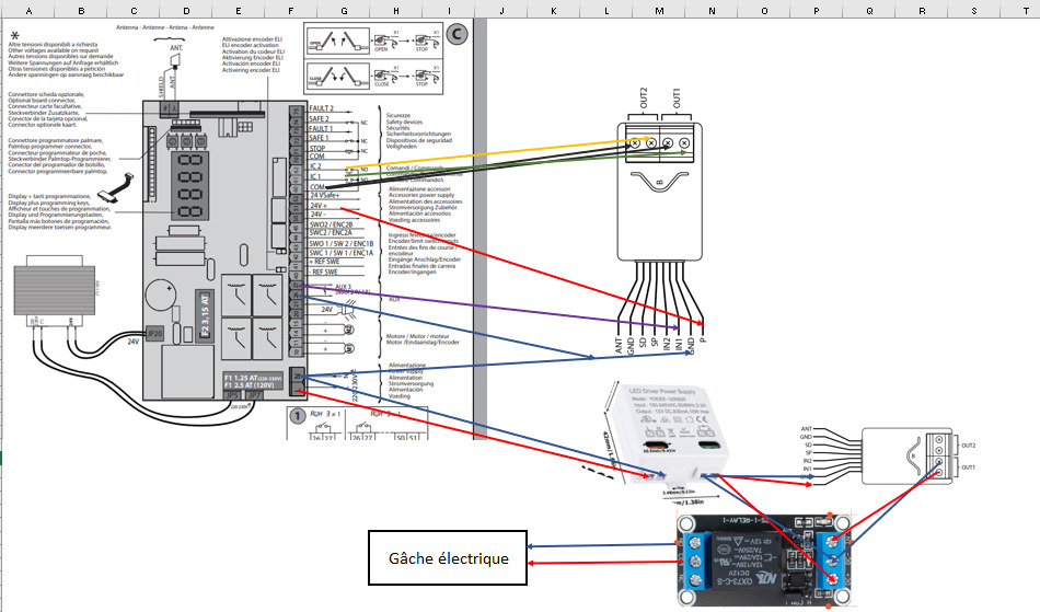

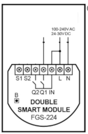

J’ai fait un autre test avec le FGS 224 en pontant L et IN et en alimentant en 24V.
Du coup, je suis plus censé être en contact libre de potentiel non? Et pourtant, là aussi, j’ai rien au multimètre…
Désolé de patauger mais bien que je commence à mieux cerner certaines choses, il y en a qui m’échappe encore…

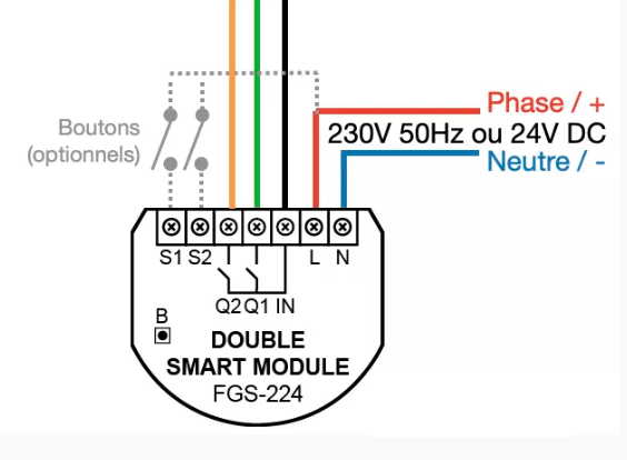

Tu as un schéma de ton cablage ?
ça ressemble à ca:
L et N sont alimentés en 24V
Le voltmètre est sur IN et Q1
