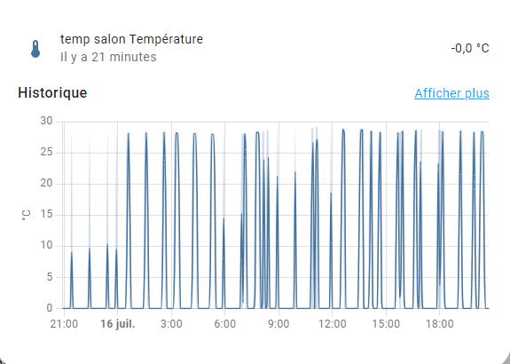

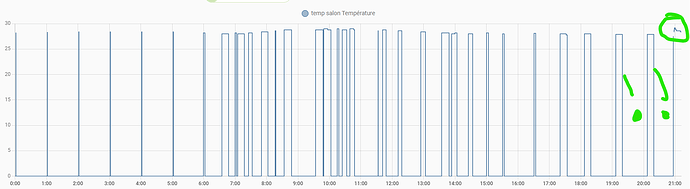

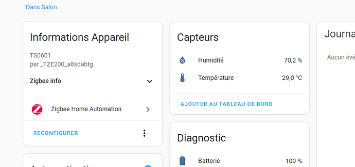

Hélas au bout de quelques instants je m’aperçoit que les graphique remontés sont… bizarres… il remonte la bonne température puis envoie un 0°… ce qui me donne le graphique tout pourri suivant :
j’ai bien essaye la fonction filter, mais je dois mal m’y prendre parce que ca ne change rien…
une idée.?
En plus le capteur d’humidité ne tiens pas compte de ma decimale et m’ikndique 6600 au lieu de 66% …
j’ai bien vu qu’il y avait des posts similaires mais c’etait avec Zigbee MQTT et j’utilise ZHAcomme vous le voyerz plus bas je n’ai pas les memes clusters disponibles..
je vais commander d’autres capteurs, mais je voudrais bien creuser quitte a faire du python s’il le faut parce que la comme ca pour moi le probleme semble logiciel :slight_smile:

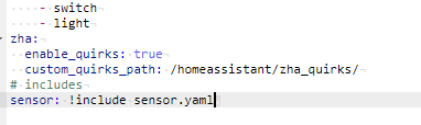

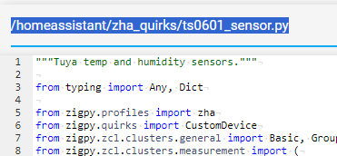

aok en attendant j’ai trouvé une piste : TS0601 by _TZE204_yjjdcqsq - Configuration - Home Assistant Community si ca marche je traduirais l’article ici
et si un lecteur a deja essayé ce genre de manip qu’il ne se prive pas pour expliquer un peu :slight_smile:

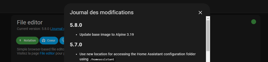

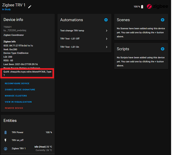

Pour l’usage des quirck, maître @WarC0zes avait fait une petite synthèse ici :

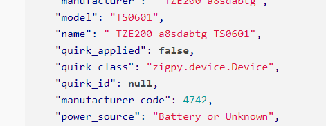

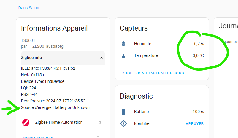

Ok j’ai réussi a charger le fichierdans mon nouveau repertoire zha_quirks, mais ca n’a pas changé gran chose on dirait… comment je sais si c’estle fihcier que j’ai ajouté ou l’ancienne configuration qui fonctionne ?
j’ai tendance acroie que oui; puisque mon diagnostic zigbee apres redemarrrage me remonte une erreur
le fichier que j’ai ajouté …

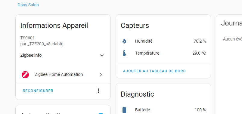

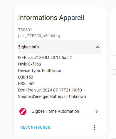

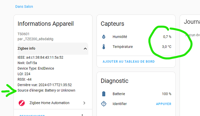

ok le diagnostic remarche : j’ai supprimé l’appareil et je l’ai reinstallé :
voila le diagnostic maintenant :
comment je sais que mon quirk a fonctionné (oh puree je parle comme un geek…)

  "data": {
    "ieee": "**REDACTED**",
    "nwk": 61786,
    "manufacturer": "_TZE200_a8sdabtg",
    "model": "TS0601",
    "name": "_TZE200_a8sdabtg TS0601",
    "quirk_applied": false,
    "quirk_class": "zigpy.device.Device",
    "quirk_id": null,
    "manufacturer_code": 4742,
    "power_source": "Battery or Unknown",
    "lqi": 144,
    "rssi": -64,
    "last_seen": "2024-07-17T20:58:11",
    "available": true,
    "device_type": "EndDevice",
    "signature": {
      "node_descriptor": "NodeDescriptor(logical_type=<LogicalType.EndDevice: 2>, complex_descriptor_available=0, user_descriptor_available=0, reserved=0, aps_flags=0, frequency_band=<FrequencyBand.Freq2400MHz: 8>, mac_capability_flags=<MACCapabilityFlags.AllocateAddress: 128>, manufacturer_code=4742, maximum_buffer_size=66, maximum_incoming_transfer_size=66, server_mask=10752, maximum_outgoing_transfer_size=66, descriptor_capability_field=<DescriptorCapability.NONE: 0>, *allocate_address=True, *is_alternate_pan_coordinator=False, *is_coordinator=False, *is_end_device=True, *is_full_function_device=False, *is_mains_powered=False, *is_receiver_on_when_idle=False, *is_router=False, *is_security_capable=False)",

ha ben apparement je sais :
il semblerait que nenni…
damned ! la bébête est corriace… mais elle connait pas le golthar…
même si le golthar sait pas comment etre sur que c’est bien ce qu’il fallait faire
A date :
j’ai crée un repertoire zha_quirck
j’ai mis un fichier quark dedans ici
j’ai redémarré la maison bleue
→ plus de diagnostic
j’ai supprimé l’appareil,
je l’ai réinstallé
→ appareil reconnu
→ diagnostic fonctionne
->mais dans le diagnostic, pas de reference au quirck…
au niveau température …
ah mais mais ca a l’l’air bonnnnnnnn : ?youpi ou pas youpi… la suite dans une heure :slight_smile:
si c’est bon je fai une réponse en forme de tuto et je la publie ici :slight_smile:
Tu le vois dans les informations de ton appareil dans ZHA.
ha ben non… la temperature a bougé… puis retour a la case départ…
deceptionnnn
du coup qqun pourrait me dire au moins si la manip que j’ai faite pour zha_quirck est bonne et comment je peux contrôler que c’est le sensor.py que j’ai chargé qui est utilisé?
aqrf y a rien…
le fichier est bien nommé ts0601_sensor.py ?
ta bien ajouter ces lignes dans ton configuration.yaml ?
zha:
  enable_quirks: true
  custom_quirks_path: /config/zha_quirks/
oui
ha mais quel ane :slight_smile:
je recommence :slight_smile:
voila, j’ai adapté en homme assistant c’est en cours de redemarrage
Le chemin, c’est /config/zha_quirks/.
Le /homeassistant/ = /config/ sous file editor .
le pire c’est que je l’ai vu déjà dans un de tes posts… la fatigue…

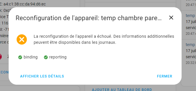

c’est en train de redémarrer apres une erreur ZHA obv… :slight_smile:
bon apres une reinstalation ca refonctionne, mais les temps sont fantaisistes (je pense qu’il divise par 10
et pas de trace de quirk
edit temps et humidité normales :
