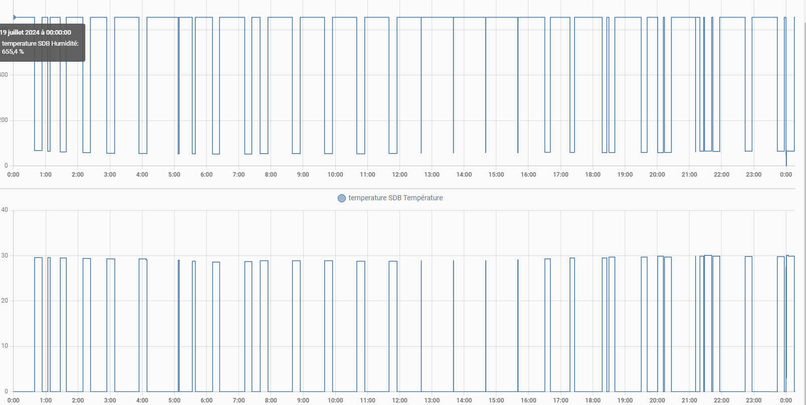

Filtrage des valeurs nulles sur un capteur recalcitrant en ZHA

je vois que sur ton ZHA tu as bcp plus de liens que moi, c’est normal?
sinon ca me fait un graphe bizzarre, mais pas de retour a 0…

mmais mais mais… ca a l’air pas mal tout ca :
5 minutes sans tomber en rade…
si dans 15 minute c’est bon chos promise chose due je fais un tuto

Mince, la chinoiserie se rebiffe.
Tu n’aurais pas des pertes de connexion sur ce capteur ?
non je pense que c’st plus vicieux que ca…
deja je n’ai ajouté le code de l’appareil que sur un captuer il y a un capteur hulidté a 3 endroits du code 3 endroits du code il faut trouver celui qui va bien
ensuite je vais rajouter un truc qui dit de pas envoyer si la température est nulle
ca devrait resoudre le probleme

<oui ca je l’avais saisi mais ce que je souhaite avec ce quirck ne pas afficher une valeur qui lui arrive 0… de surcoit je pense que c’st un pb de programation du capteurc’est vraiment un probleme de programation du capteur parce que des que la temps est deconnectée l’humidité me parviens et vice versa…
