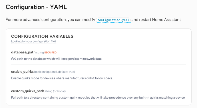

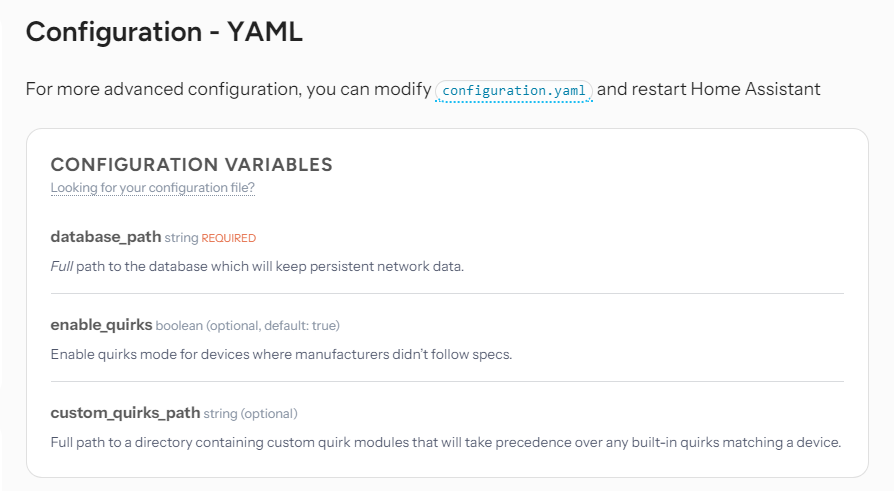

en regardant la doc, database_path a l’air obligatoire ( ca fais 1 an 1/2 que je suis passer sur Z2M. Je suis plus a jour sur ZHA :sweat_smile: ). Peut-être pour ça que le quirk ne ce charge pas.
Verifie quand même que c’est bien le chemin de ton zigbee.db.
zha:
  database_path: /config/zigbee.db
  enable_quirks: true
  custom_quirks_path: /config/zha_quirks/
Alors suite a l’ajout de la ligne qui manquait :

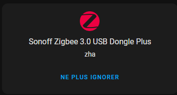

Au redémarrage, ZHA va automatiquement détecter ta clé Zigbee et te proposer l’installation. Il faut ignorer ZHA, sinon il y aura un conflit avec Z2M.

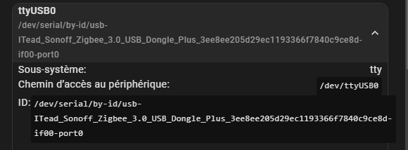

Pour le chemin de la clé zigbee , tu le trouve dans Paramètres / systèmes / matériel et tout le matériel.
Utilise le chemin ID:
Dans la configuration de Z2M, faut passer en mode YAML et copier le code (avec ton chemin du port modifier :wink:) pour la configuration de la clé :
serial:
  port: >-
    /dev/serial/by-id/usb-ITEAD_SONOFF_Zigbee_3.0_USB_Dongle_Plus_V2_20XXXXXXXXX-if00
