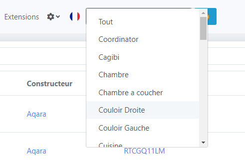

Au pire supprime l’appareil , en cochant forcer la suppression et réappaire le.
Utilise aussi un routeur prêt au lieu de la clé. Tu choisis le routeur dans la liste et lance l’appairage de ce routeur.

en fait j’ai pas le temps de choisir le routeur, des qu’un appreil est mien mode apairage, Zb2MQTT le détecte…
du coup faut que je prevoie a l’avance le truc le plus pres… on peut le reconfigurer apres? ou bien c’est automatique comme ZHA?

C’est mieux de choisir le routeur le plus prêt avant l’apparaige. Après apparaige, tu ne peux rien changer appart le supprimer.
