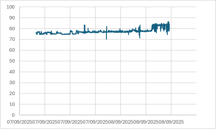

Hum 1Gb de ram c’est vraiment archi limite surveille cette valeur mais pas impossible que ça vienne de là

En gros je suis entre 70 et 86.4%, en moyenne c’est 77%. Les stats sont sur l’utilisation de ZHA donc tu as sans doute raison, on touche la limite et je pense que Z2M est sans doute plus gourmand.

oui Z2M sur un RPI3B est trop limite. Il faut vraiment installer que mosquitto et Z2M, pas utiliser d’autre module complémentaire.
