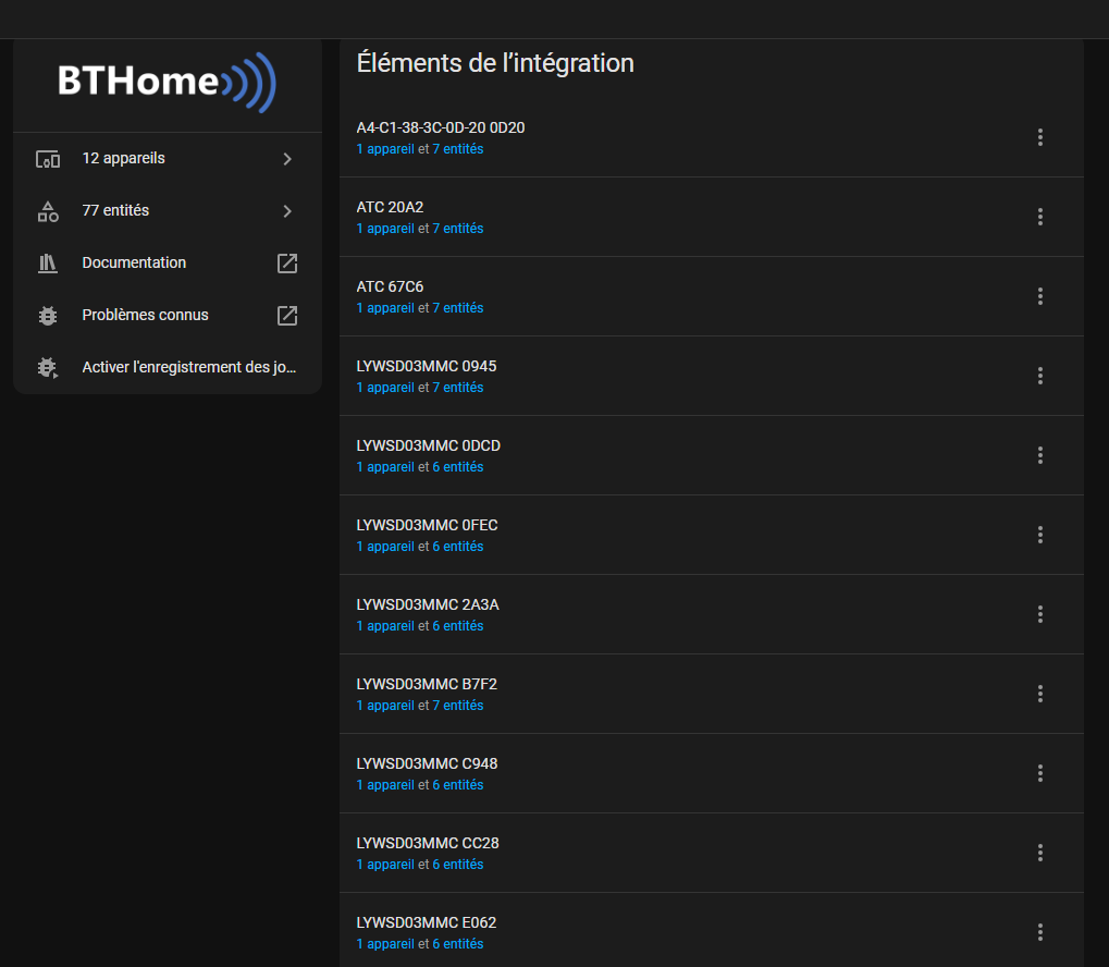

Avec la dernier maj en v3.0 de AlexxIT/XiaomiGateway3 , les actualisations des BLE son de 3min , même si sur le custom firmware vous avez modifier une actualisation de moins de 3min ca changera rien.
Je suis passer sur BT HOME et une clé Bluetooth, et plus de soucis ![]()

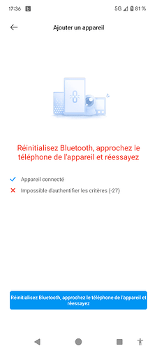

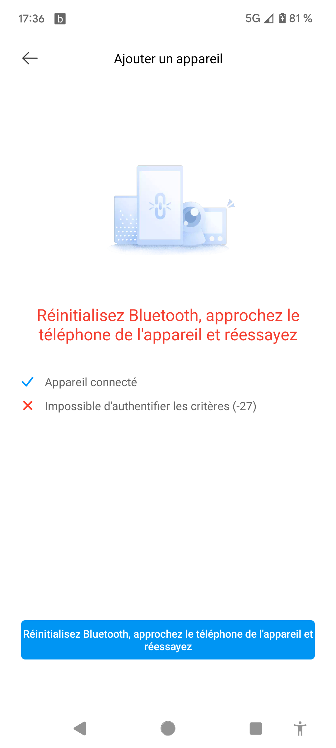

Bon pour m’a part je suis bloqué à l’autentification sur l’App miHome…
J’ai donc bien flasher en costum Fw le module, ensuite sélection du Mija et encrypted. Injection du nom d’origine du token et de la bidkey.
Une fois sur miHome il me trouve le module, lance l’appairage et sa plante sur la partie authentification
J’ai récupéré le token et la key dans le dossier système de l’App vevs (adresse mac identique)
Je sèche !
il faut l’installer d’abord sur l’application Mihome et après le flasher avec le custom firmware.
Après , quitte a le flasher avec un custom firmware autant ce passer du cloud et utiliser directement le bluetooth avec HA.
Merci pour votre réponse. La sonde est déjà installée sur miHome depuis longtemps. J’ai récupéré le token et la bidkey via l’application vevs.
Je n’utilise malheureusement pas HA car je n’ai que besoin de ces thermomètre.
Mon problème étant qu’un thermomètre dans la salle de bain gère une Vmc via une prise connectée et la latence est trop élevé (quand je me douche par exemple)
