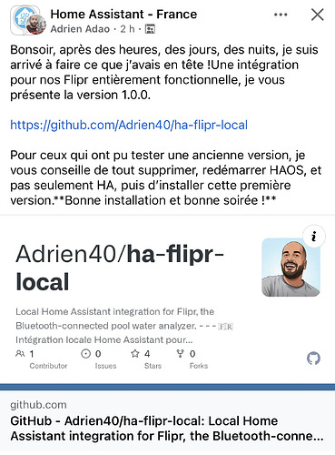

Salut à tous
Je viens de voir ce post sur FB
Hello, oui et juste ici aussi :
Tiens moi au courant !
