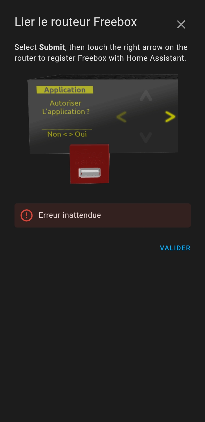

Perso j’ai pas trop compris leur solution mais je reste bloqué sur ca.
j’ai l’impression qu’eux arrivent au moins à passer cette étape.
Je confirme, je bloque au même endroit, pas de demande sur la box… En ayant supprimé le .conf dans .storage, avec l’adresse ip, le nom de domaine perso en freeboxos.fr, avec le port local, le distant, le 443… Rien à faire…

Finalement j’ai redémarré entièrement home assistant et la Freebox, et j’ai enfin réussi a associer les 2 en mettant l’adresse du domaine xxxxx.freeboxos.fr avec le port https …

Pour ma part, ma freebox ne reponds plus à l’intégration.
Rien ne s’affiche pour valider.
J’ai bien mis mon identifiant freeboxos et le port dédié mais rien.
