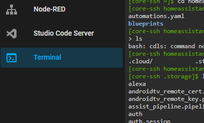

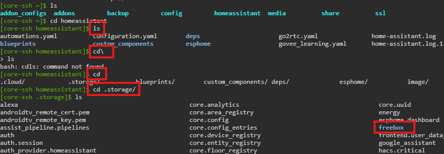

J’ai quand même réussi trouvé comment faire, sur HA j’ai un terminal
et a partir de cette console j’ai recherché le fichier
J’ai relancé l’intégration et j’ai pu faire l’intégration de ma freebox dans HA
