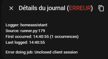

Je ne sais pas si cela peut etre une piste mais en ajoutant l’intégration sonos j’ai le message d’erreur suivant :
Bon l’intégrationsonos fonctionne mais je me dis que c’est peut etre une piste pour l’intégration freebox.
