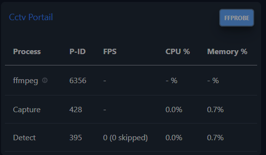

Et effectivement, ça marche avec VLC, en ouvrant le Stream. Mais j’ai entré ça dans le fichier de conf Frigate, et là j’ai des erreurs et la video affiche « no frame received, check error log », qui dit :
2024-02-13 19:54:58.436714307  [2024-02-13 19:54:58] frigate.video                  ERROR   : cctv_portail: Unable to read frames from ffmpeg process.
2024-02-13 19:54:58.437328416  [2024-02-13 19:54:58] frigate.video                  ERROR   : cctv_portail: ffmpeg process is not running. exiting capture thread...
2024-02-13 19:55:18.205579163  [2024-02-13 19:55:18] watchdog.cctv_portail          ERROR   : Ffmpeg process crashed unexpectedly for cctv_portail.
2024-02-13 19:55:18.206061541  [2024-02-13 19:55:18] watchdog.cctv_portail          ERROR   : The following ffmpeg logs include the last 100 lines prior to exit.
2024-02-13 19:55:18.206064246  [2024-02-13 19:55:18] ffmpeg.cctv_portail.detect     ERROR   : Option rtsp_transport not found.
dans ma conf frigate, j’avais mis :
  cctv_portail: #camera FOSCAM pan/tilt IP cam FI8918W
    ffmpeg:
      inputs:
      #high resolution
        - path: http://192.168.1.180:1180/videostream.asf?user=user&pwd=pwd&resolution=64&rate=0
          roles:
            - record
            - detect
            - rtmp
il faut faire autre chose?

C’était aussi mon idée dans un second temps. Comme c’est visiblement un processus de recherche et découverte, je voulais d’abord avoir quelque chose de fonctionnel avant de passer a l’étape optimisations :slight_smile:
désolé de ne répondre que maintenant, qq jours loin de la domotique (WAF oblige :wink: ).
Donc, j’ai un peu avancé sur Frigate, surtout en installant la coralTPU que je viens de recevoir. C’est impressionnant la différence que ça fait. Avant je tournais à 50-80% de TPU pour un inférence de 200-300ms. Et là, je suis à moins de 5% pour une inférence de 8ms… Bref, c’est top.
Pour revenir à cette dernière caméra qui résiste, voici déjà le résultat du ffprobe (merci pour le guide, j’aurais jamais trouvé ça tout seul !)

Ce qui est bizarre en plus, c’est que dans la page system de frigate, il affiche cela pour cette caméra:
Capture1
donc il voit passer des trucs…
Très bizarre et frustrant

et dans ta dernière capture il n’y a rien que des « - » dans la colonne FPS donc rien ne passe
