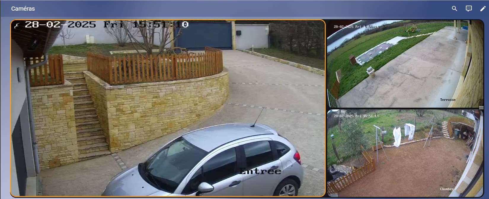

En attendant ma clé Coral, je cherche à paramétrer ma carte Frigate pour mes 3 caméras sachant que j’en au une PTZ.
J’ai donc recréé un tableau de bord pour mettre la mise en page sur toute la largeur.
Je n’arrive pas à mettre les boutons pour le PTZ de l’entrée et avoir les 2 autres à côté.
Est ce que certains ont cette configuration ?

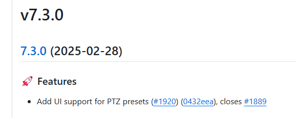

c’est plus frigate-card , ça a été renommé en Advanced Camera Card. Depuis la 7.3.0 on peut configurer le PTZ directement du UI

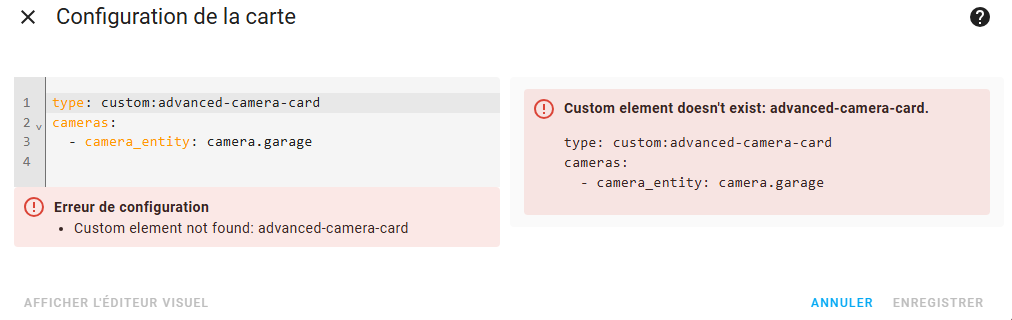

Je n’arrive pas à utiliser « advanced-camera-card » cela ne me trouve que « frigate card » dans les cartes disponibles…

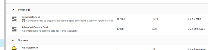

Supprime frigate-card de HACS et installe advanced-camera-card. Pense a vider le cache de ton navigateur.

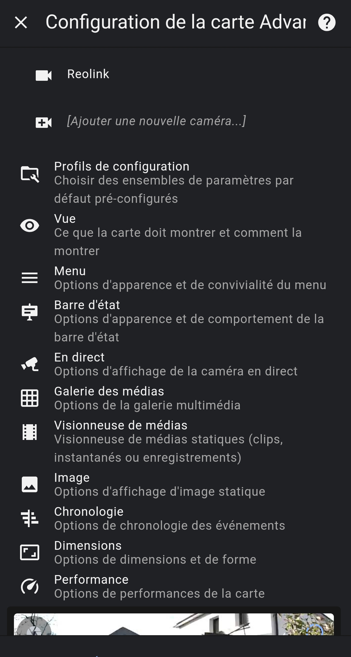

J’ai bien cette nouveauté avec la mise à jour, j’ai d’ailleurs chercher l’option mais je ne la trouve pas à partir de l’UI.
Tu as tout tapé en yaml dans la carte où on la trouve t-on ?
Oui, j’ai fais en YAML avant que l’ajout soit fais. Pas encore regarder par le UI.

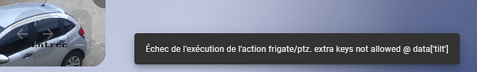

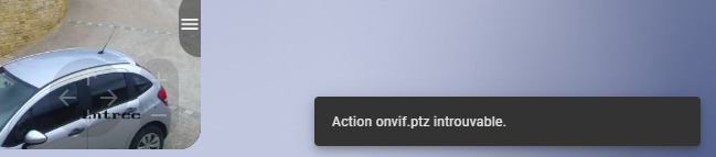

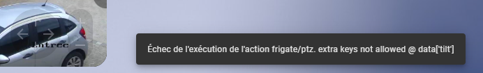

Je viens de le voir désolé…par contre le service « onvif.ptz » ne fonctionne pas chez moi :
et « frigate.ptz » non plus :
avec la carte advanced-camera-card
Il te faut modifier le code et utiliser la façon dont fonctionne les PTZ de ta caméra.
Je passe par onvif, j’utilise l’action fournie par onvif.
Je me doutais un peu mais moi j’ai des Hikvisions et je n’utilisais pas le PTZ dans HA, juste de la visu donc je ne sais pas trop ce qu’il faut utiliser. Le service « frigate » devrait être utilisable je suppose mais je ne sais pas comment.
Je ne pourrais t’aider, je n’utilise pas frigate.

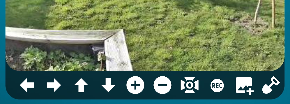

Merci @WarC0zes je vais regarder cela plus en détail car j’avais obtenu cette vue en passant par le flux onvif et en activant dans le menu dans ui de la carte les boutons PTZ.

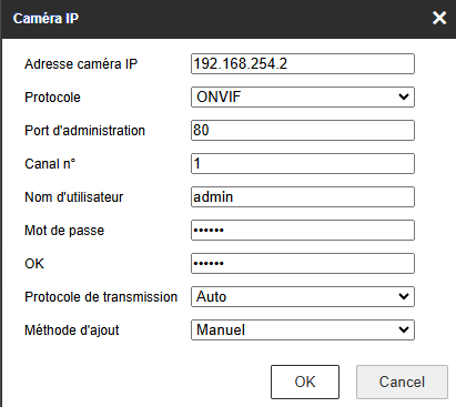

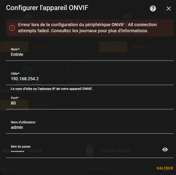

J’ai passé mes caméras en ONVIF pour utiliser l’intégration ONVIF mais je n’arrive pas à paramétrer mes caméras dans l’intégration :
Mes caméras sont branchés sur un NVR, je ne sais pas si cela a une incidence.
Pouvez vous m’aider ?
Bonjour, le port onvif, c’est pas plutôt 2020 ?

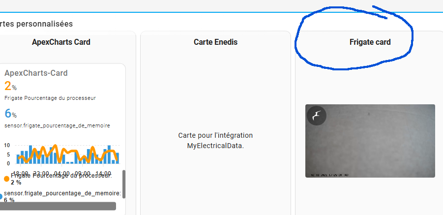

Sinon, je suis dans le même cas que Stef_42 … je n’arrive pas a avoir advanced-camera-card …
j’ai bien fait çà , j’ai également redémarrer mon HA ainsi que mon PC … nada … je reste toujours avec frigate-card …
pourtant j’ai bien :

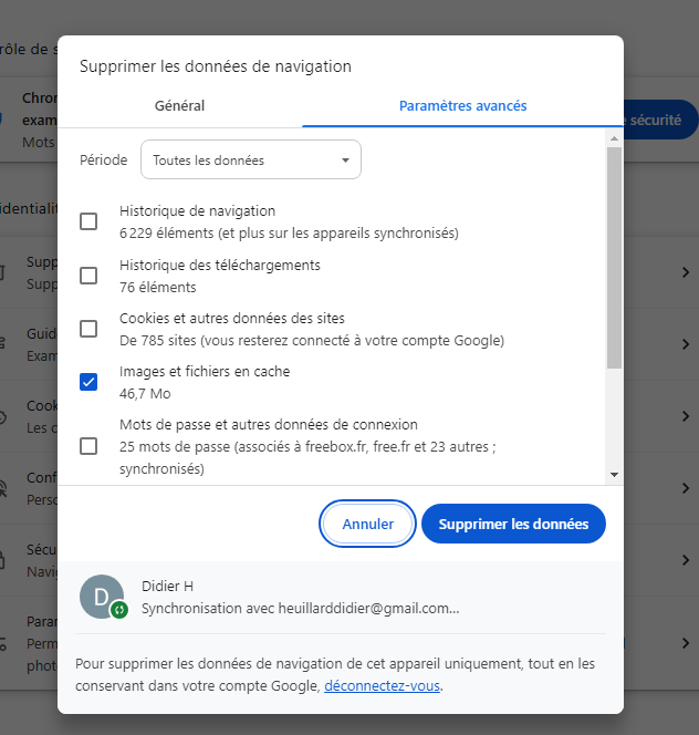

Tu as vidé le cache du navigateur ?
Bonjour, WarCOzes , oui … je suis avec chrome …

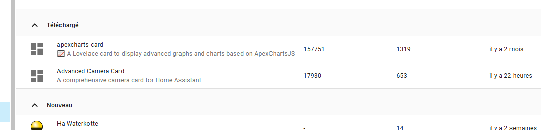

Supprime la carte advanced-camera-card. Ensuite va dans les ressources ( dans paramètres / tableau de bord / 3 points ) et regarde si tu n’as pas une trace encore de frigate-card, si c’est le cas supprime la ligne.
Ensuite regarde dans le dossier:
supprime le dossier frigate-card.
Puis réinstalle la carte advanced-camera-card.
