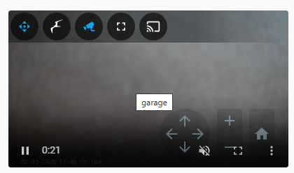

peut etre parce que j’ai quand même
le zoom fonctionne , mais pas le PTZ …
en fait si , le PTZ fonction mais la camera tourne que 2 ou 3 degrés …

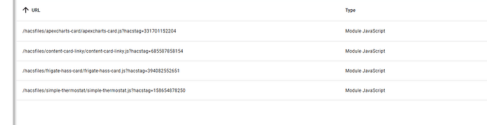

Oui, mais déssintalle d’abord advancde-caméra-card dans HACS.
Puis supprime la ligne dans les ressources:

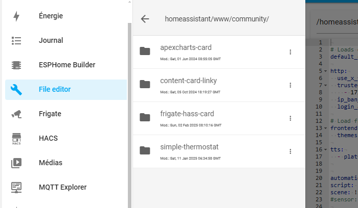

Puis le dossier :
Et reinstalle advecnced-caméra-card.
Si c’est frigate-card, qui a été renommé.

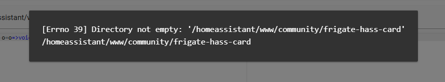

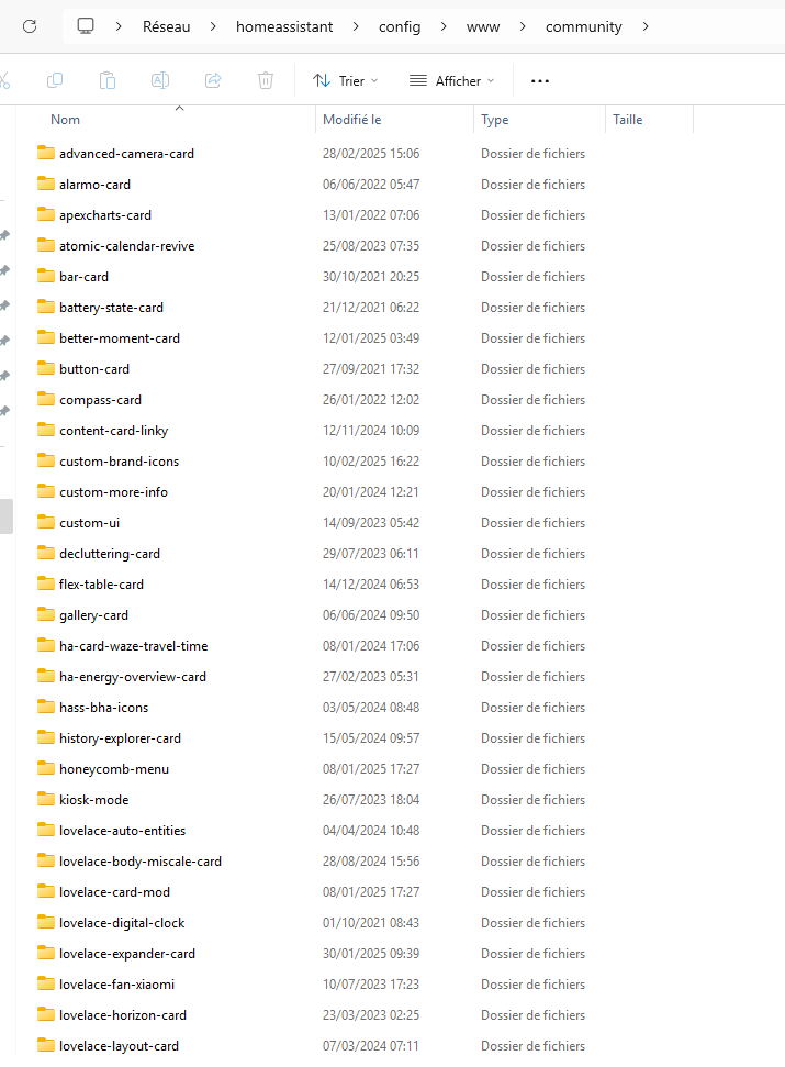

Bon , comme d’hab, … ca se complique , … avec File editor, HA ne veut pas , il dit que le dossier n’est pas vide … et avec samba, sur mon pc, j’ai pas accés à www.
avec samba share, c’est dans /config/www/…
ha oui , effectivement …
bon , ca c’est fait … je vide le cache, je redémarre et je reviens ( dire quoi !!! :stuck_out_tongue_closed_eyes: )

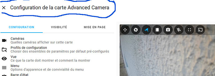

C’est bon , c’était bien çà … et j’ai bien advanced Camera Card, maintenant

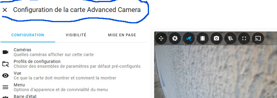

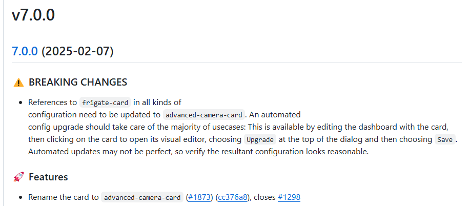

pour ma part ma carte était toujours en custom:frigate-card
après redémarrage de home assistant en allant dans la config de la carte j’ai eu ce message :
Une mise à niveau automatique de la configuration de la carte est disponible
j’ai cliqué sur mise à jour et la carte est passée en custom:advanced-camera-card
si ca peut aider

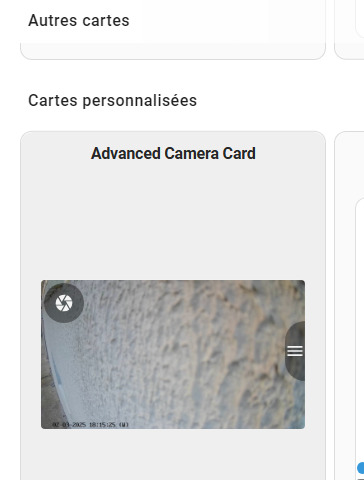

Moi j ai un pb avec la carte advanced caméra elle fonctionne bien sur mon pc mais sur mon iPhone j ai un message custom élément doesn’t exist
La carte frigate fonctionne sur le tel
Une idée svp?
Avec des navigateurs différents ?
Je suis sur l appli ha sur mon tél ….la ou je comprends pas c est le doesn’t exist
Quand je veux ajouter une carte à partir du téléphone advanced caméra card n existe pas mais frigate card existe

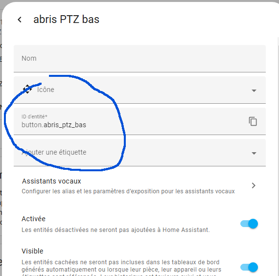

Je n’ai pas de button pour le PTZ, je dois passer par l’action onvif.ptz.
Avec un button, ça doit être dans ce genre :
      actions_down:
        action: perform-action
          entity_id: button.abris_ptz_bas
        perform_action: action: button.press
