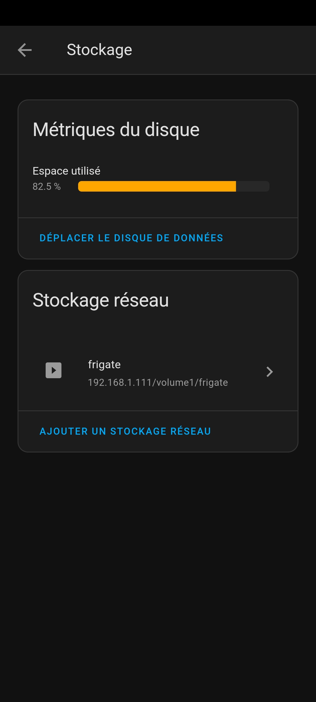

par contre, mon disque est deja saturé a plus de 80% alors que je n’ai pas fais grand chose sur ha…
ca crains la. je dois avoir un ssd de 128go je pense.

En tout cas, quand j’ai fait la sauvegarde frigate sur le nas, ca a envoyer direct les videos sur le nas ( je l’ais es supprimé ici) et non sur le minipc.

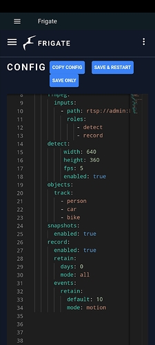

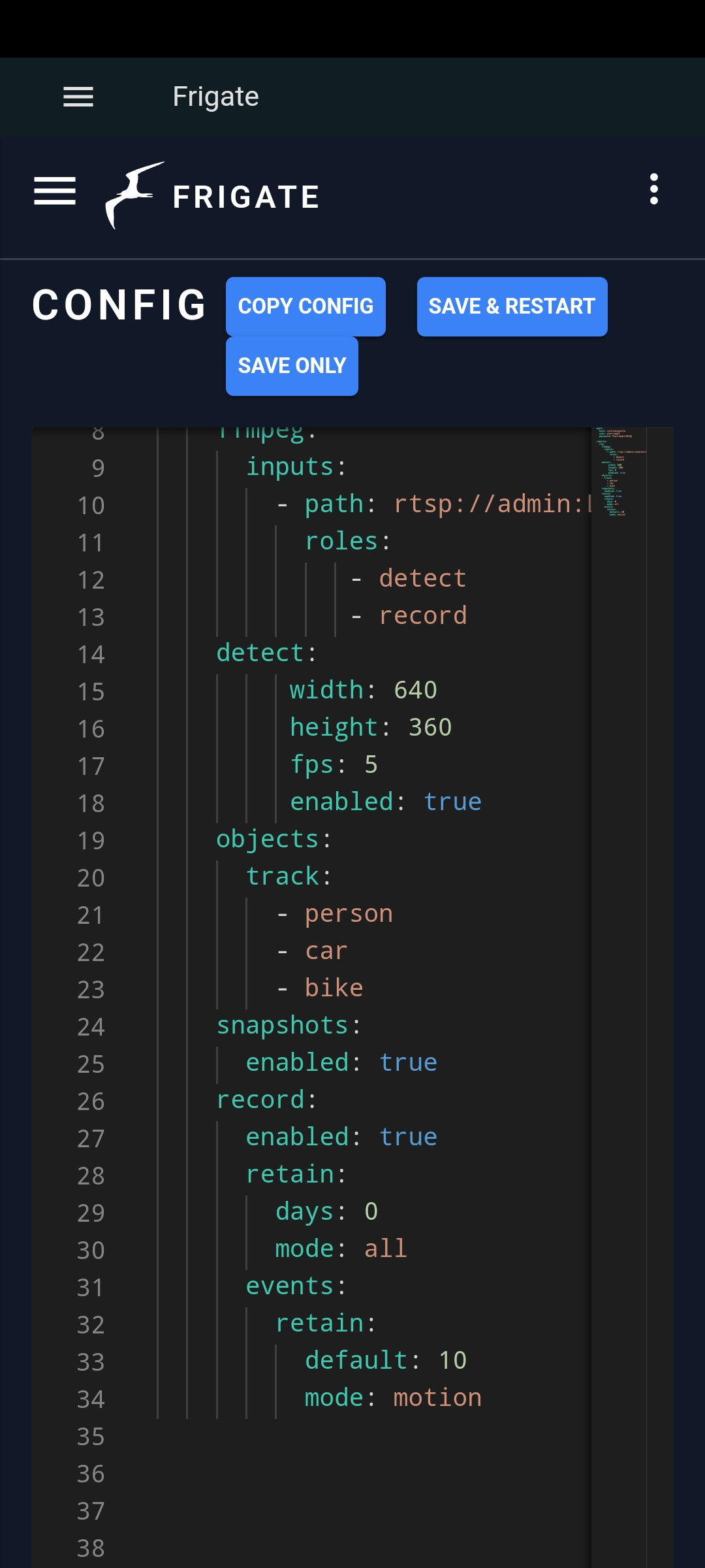

J’ai fais la modif sur la config yaml de frigate pour enregistré seulement a la detection
