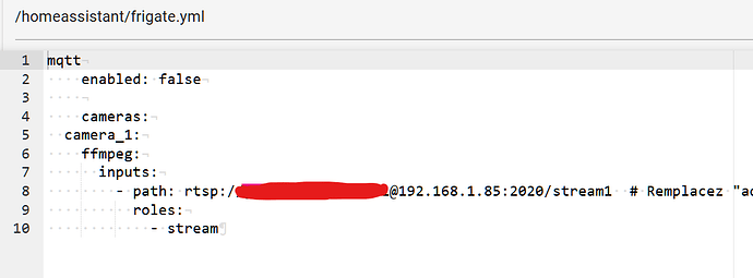

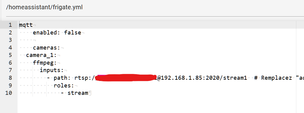

Déja quand je crée le fichier frigate.yml il es noté comme ceci
et je pense qu’il faudrait qu’il soit comme ceci
Non?
Et je ne peux meme plus lancer frigate, il tourne en boucle.

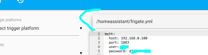

il faudrai peut etre que tu me parles du MQTT, car je vois qu’au debut, tu commences par ça avec une adresse en dehors de ma plage d’adresse?
??? heu … oui … je passe … j’ai juste mis l’adresse de mon home assistant qui est en 192.168.0.100 !! et donc mqtt …
je crois que tu n’a pas configurer justement mqtt dans frigate.ylm

Bonjour @Gomy24,
Seul le fichier « frigate.yml » est utilisé par l’add-on. Tu peux supprimer le deuxième normalement.
Pour moi tu as un problème avec ta config, même plusieurs :
  • L’indentation ligne 4 « cameras » n’est pas bonne, il ne doit pas y avoir d’espaces au début
  • Ton lien RTSP me semble bizarre, normalement le port doit être :554 et non :2020 donc à tester avec :554 je pense
  • Le rôle « - stream » n’est pas bon selon moi, tu as le choix entre ça selon la doc :

Peux-tu nous partager ta config au format texte en choisissant « Texte préformaté » dans ton message plutôt qu’une capture d’écran ? Plus facile pour nous d’agir dessus.

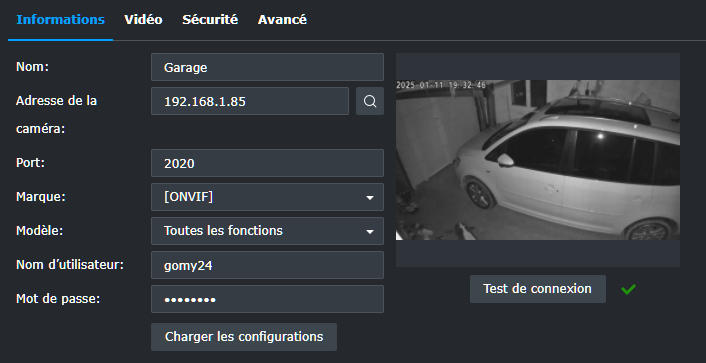

Oui j’ai paramétré le compte et le mot de passe dans l’appli Android, car j’ai réussi à les paramétrer sur mon NAS Synology!
Le port est rentré comme ça sur mon NAS et ça fonctionne. Faut-il configurer un autre port pour HA?
