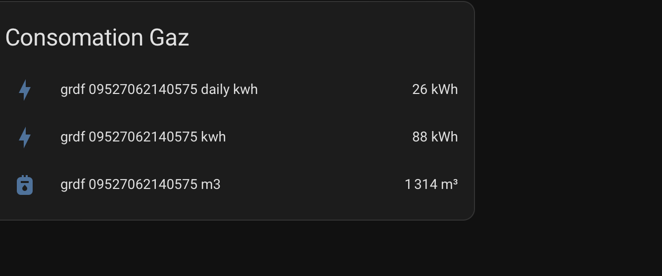

de mon coté je pense que tout est ok. quand je lance call_grdf j’obtiens bien le relevé et mon capteur créé a bien le bon relevé!

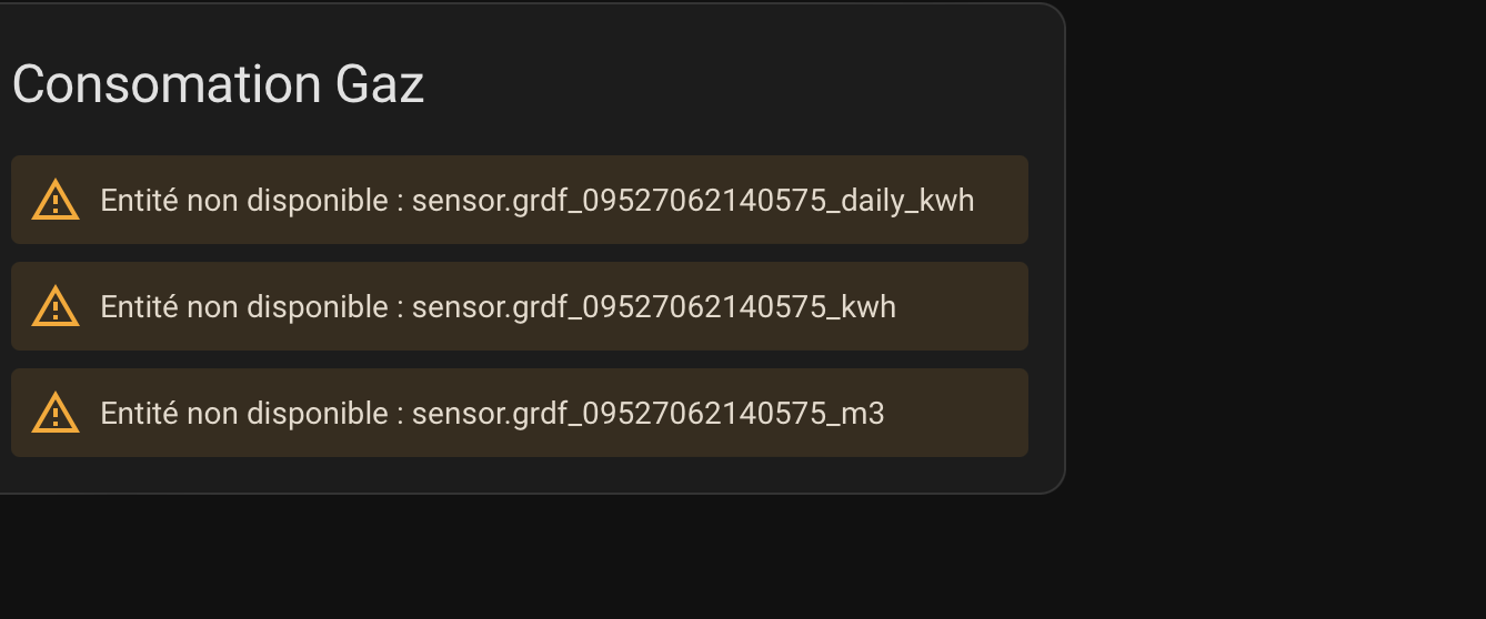

zut après un redémarrage :
Ces valeurs ne sont remplis qu’avec call_grdf.

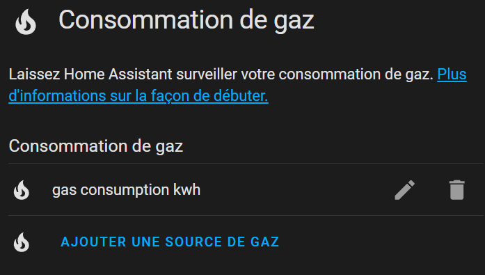

Il faut ajouter l’entité …75_kWh comme compteur d’énergie au panel d’énergie et cela jouera son role.
Sur cette page: Ouvrir la page de configuration d'énergie.

Je l’avais bien ajouter au panel énergie mais en redémarrant HA ils ont disparu….
Comment ils sont générer ces sensor?
Il sont créées par l’intermédiair du webservice de HA - pour HA ce ne sont pas des « vraies » entités car pour cela il faut du code python derrière.
En pratique, les entités classiques perdent aussi leurs valeurs car la plupart ne peuvent pas être « restaurés ».
Les valeurs statistiques pour le panneaux d’énergie sont enregistrées à chaque heure pleine et y restent.
Et on a aussi l’historique à court terme.
Cela peut être amélioré dans le code en surveillant l’événement de démarrage de HA entre outre et de remettre les valeurs précédemment connues.
En pratique cela me suffit pour la panneau d’énergie.
