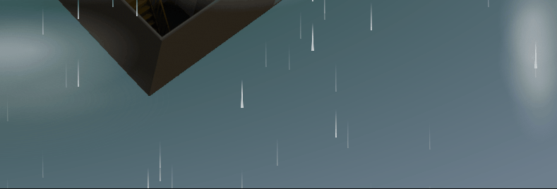

Ok, je note le défaut pour les éclairs
Je ne sais pas si c’est de haut niveau, mais j’y ai pas passé beaucoup de temps
C’est hors de mes compétences donc ça reste très impressionnant :wink: merci du partage
Essaye de remplacer le 100% => 200% dans meteo.jinja

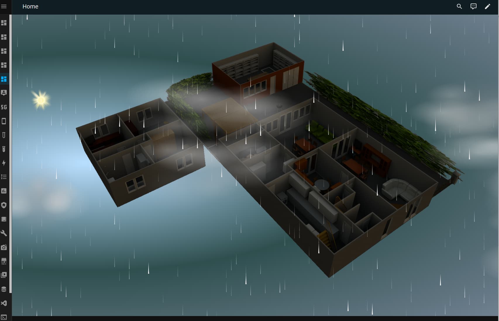

En te remerciant aussi, @Pulpy-Luke , j’ai plus qu’à remonter d’un cran vers le haut mes infos sur la carte et à gérer soleil et lune par les infos réelles :wink:
1
impec
Re,

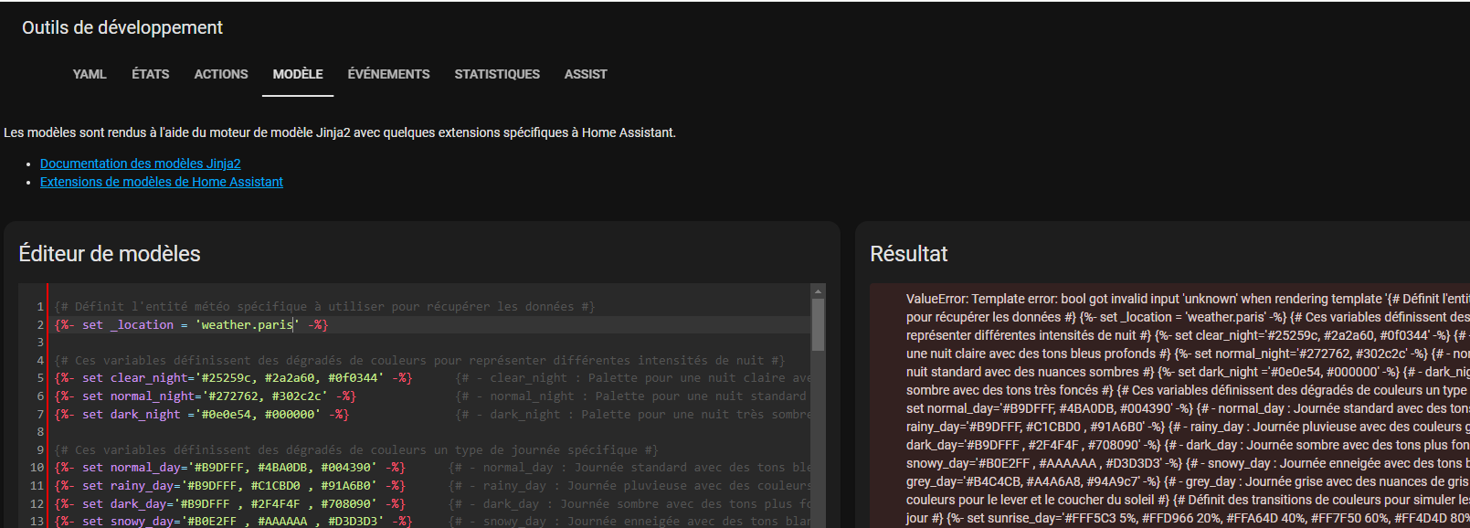

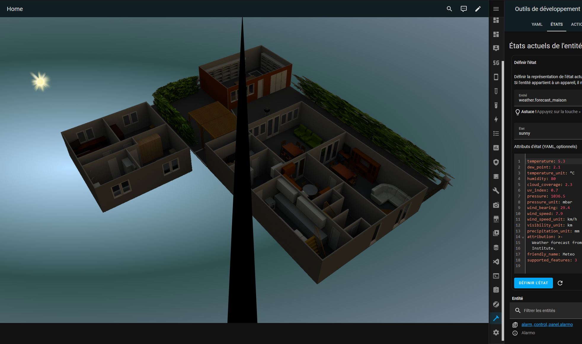

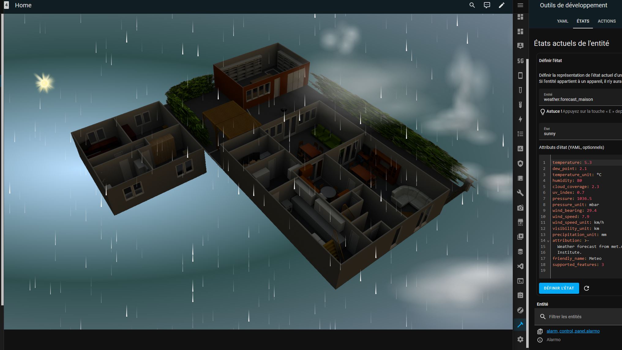

ah j’ai réussi à reproduire un truc que j’ai eu, donc je fixe lightning dans la carte demo, sur mon dashboard je me base sur mon entité météo
tout fonctionne, je passe dans l’éditeur de mon weather et je fais juste définir l’état (sans changer l’état), et là je « casse tout » je pense que ça rentre en conflit avec une partie du code de meteo.jinja j’ai repéré un input la première fois que j’ai eu le soucis en jettant un oeil au code
après c’est peut -être moi qui a oublié de changer un truc … c’est aussi bien possible

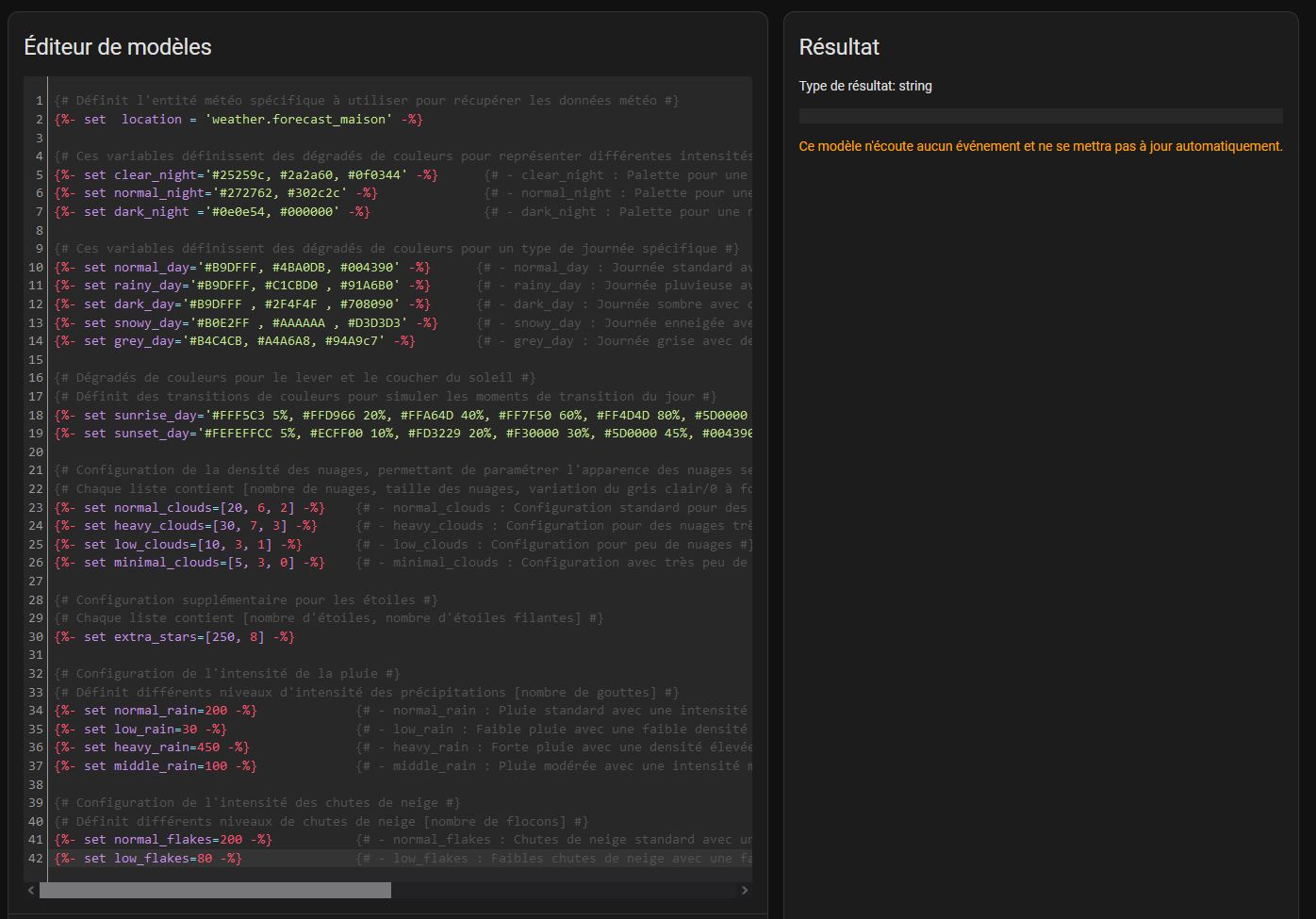

Quand tu as ça, c’est effectivement une erreur dans la jinja.
tu peux prendre la totalité, du fichier et le copier dans un modèle de l’outil dev.
ok je vais reproduire pour voir

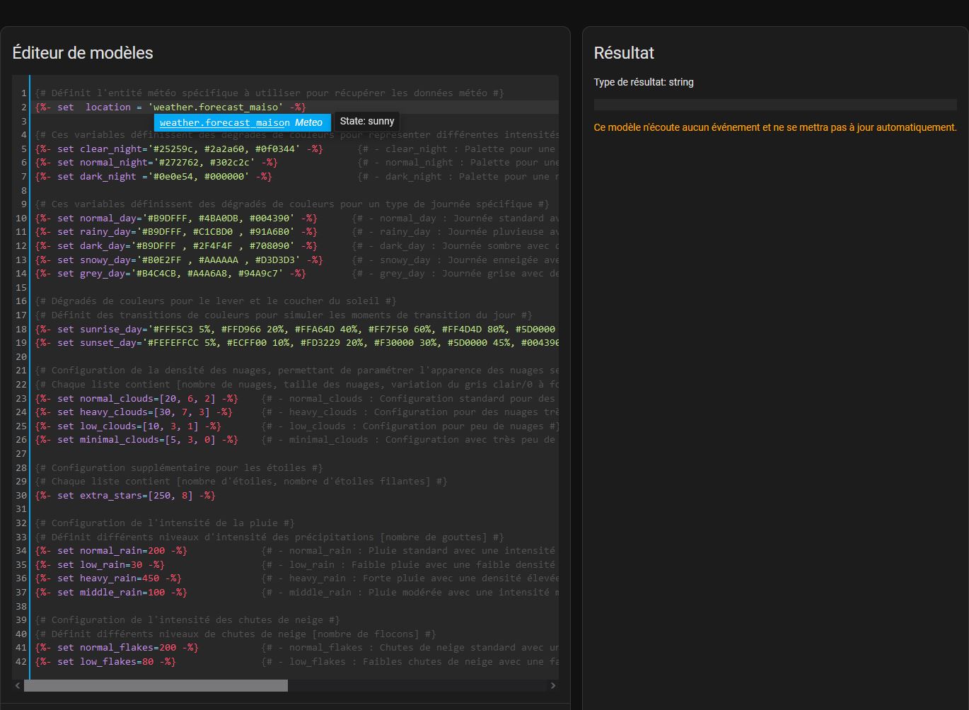

edit il ne se passe rien en fait dans l’éditeur de modèle, je dois zapper un truc …
j’écoute pourtant la bonne entité

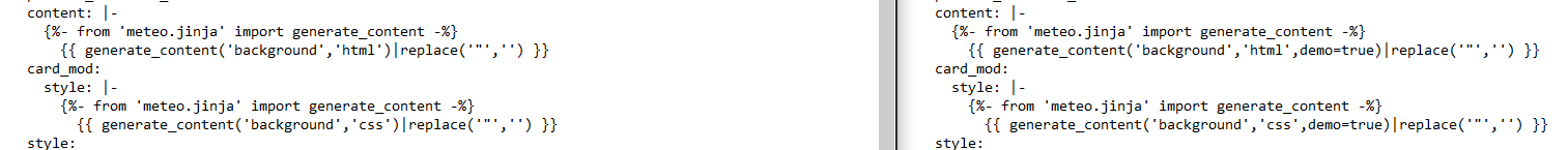

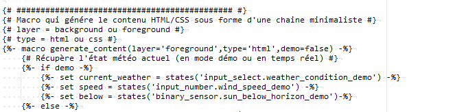

Re,
Alors je pense que j’ai compris, il faudra confirmer mon analyse
dans la carte j’agis sur entity: input_select.weather_condition_demo
type: vertical-stack
  - type: horizontal-stack
      - type: entities
          - entity: input_select.weather_condition_demo
          - entity: input_number.wind_speed_demo
            name: Vitesse du vent (km/h)
dans meteo.jinja
du coup dans mon dashbord, je me base sur waether.forecast.maison ET sur l’imput select du jinja

mon dashboard complet
du coup mon soucis vient de là non ?
A vos avis, ça dépasse largement mes compétences …
cdt

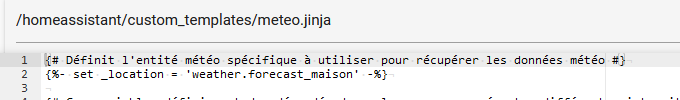

Pour utiliser les vraies données, il faut :
oui oui c’est fait
alors reprends la 2ème carte (celle qui n’est pas pour la démo)
Re,
Oui je crois bien avoir zappé cette partie, je me souviens bien l’avoir lu pourtant …
il y a même bcp de chances que ça soit ça …
Re,
je confirme c’était bien ça … pourtant je l’avais lu, ça fonctionne parfaitement maintenant

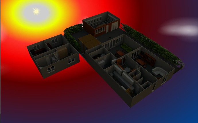

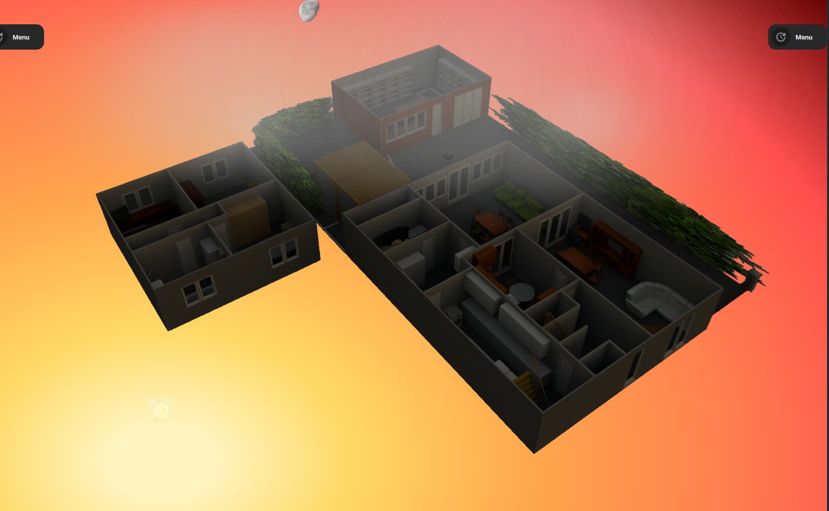

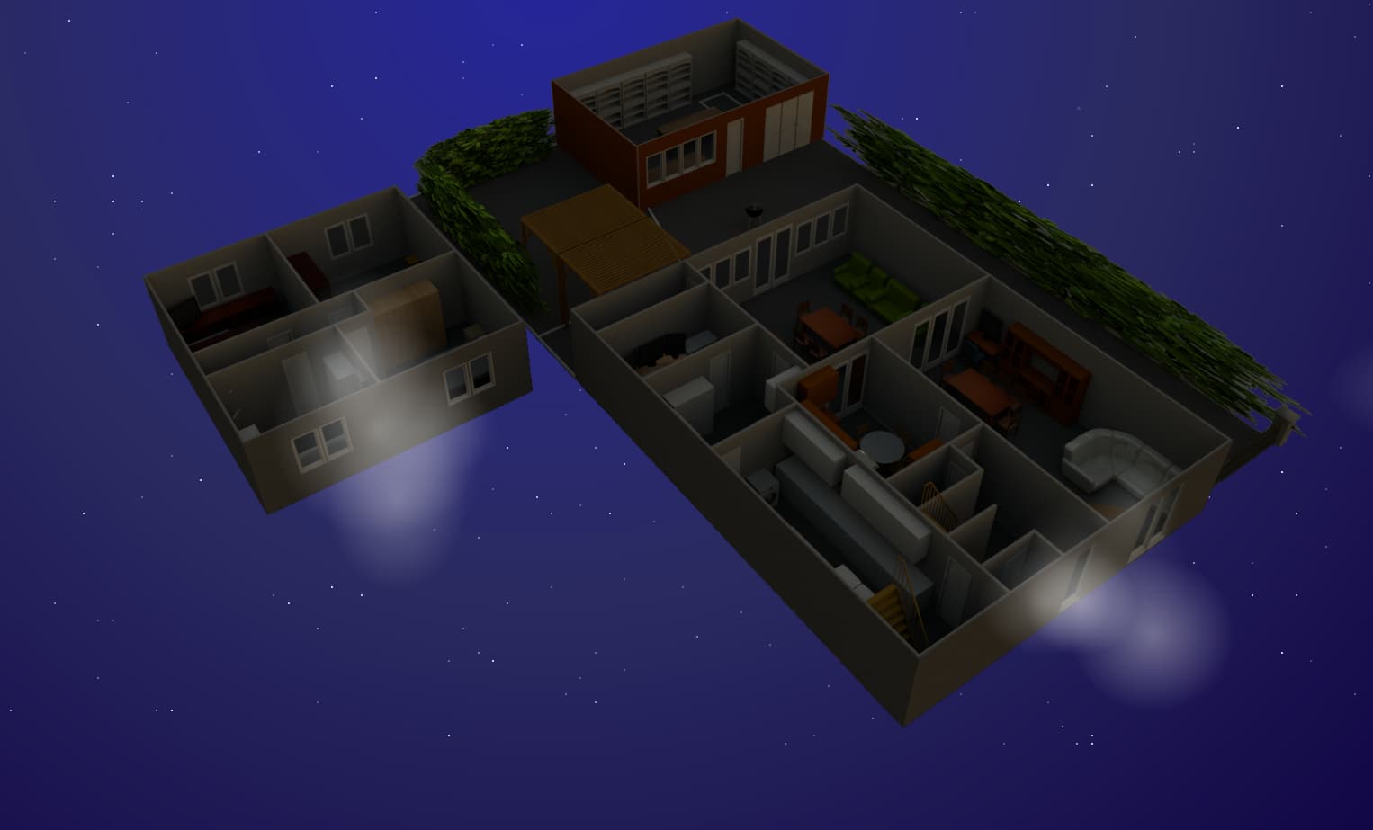

et en bonus
cdt
Top,
Oui le bonus du ciel avec dégradé sur les levers et couchers de soleil :wink: (image du soleil centré)
