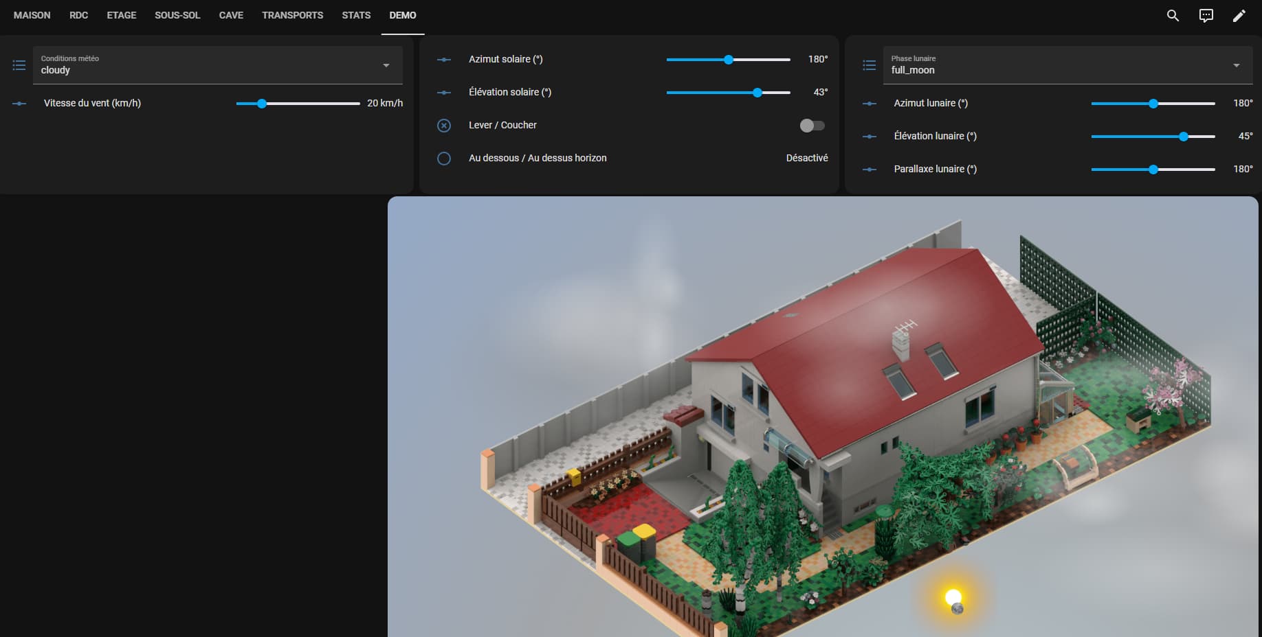

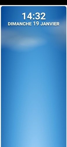

C’est vrai que sur téléphone cela fait buggé toute l’inferface quand il y a du brouillard, même en mettant le normal_fog à une petite valeur. C’est bizarre, y a que cet état qui fait ce problème
EDIT: j’ai trouvé le problème, le fait de changer la valeur normal_fog ne changeait rien
Ligne 125, il faut enlever les guillements pour prendre en compte la valeur
 'fog': 'normal_fog',
devient
 'fog': normal_fog,
En mettant à 4, je n’ai donc plus de problème d’affichage qui « saute ».
De plus, la variable color_fog n’a pas l’air d’être prise en compte, j’ai directement mis le code couleur dans background ligne 502.
Merci pour ton retour et manifestement j’avais pas les yeux en face des trous hier manifestement.
J’ai une correction sous le code (couleur, valeur par défaut etc), au final tu es parti sur quelle couleur ?
De mon coté, 4, c’est vraiment léger sur PC
Finalement j’ai mis la valeur 6, couleur #C0C0C0

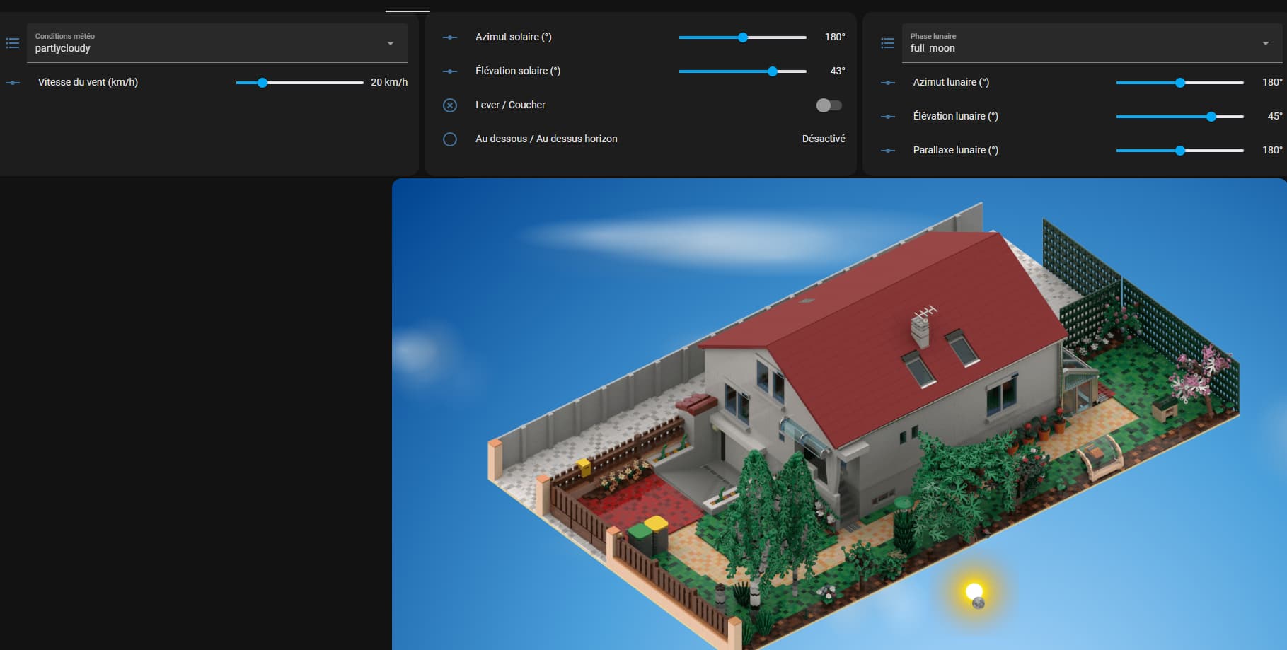

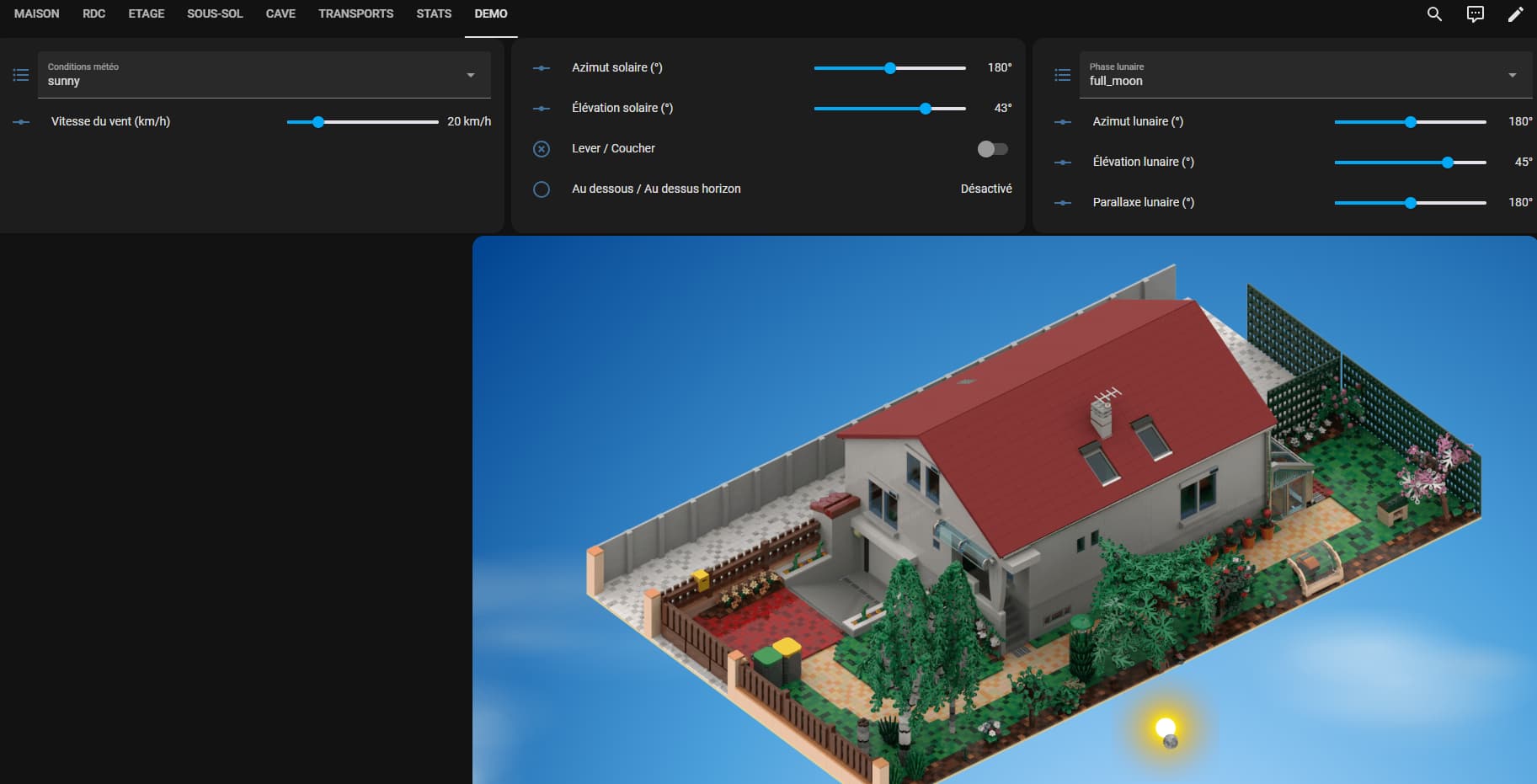

Quand l’etat en sunny ou partlycloudy, on est sensé avec un fond bleu ? parce que j’ai que des nuages
Oui, il y a toujours un fond.
Différent en fonction des cas, et avec +/- de nuages

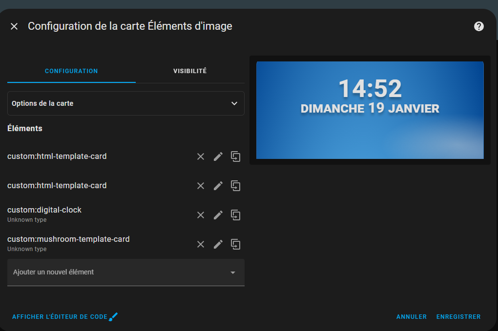

Je vois d’où venait le problème, j’avais supprimé
card_mod:
  style: |-
    {%- from 'meteo.jinja' import sky -%}
    {{' '.join( sky().split())|replace('"',"")}}
dans ma carte mais quand je met ce code, j’ai bien le fond mais ma carte est très longue
Comment faire pour la « couper » juste en dessous de l’heure?

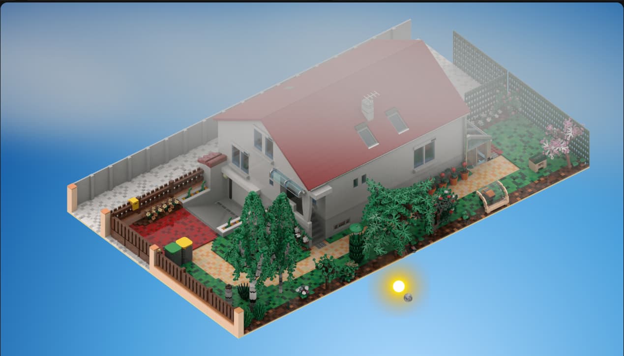

L’intérêt du truc, c’est quand même d’avoir ça en grand, pas un timbre post :wink:
Sinon une bête séries d’image c’est réglé.
EDIT, mieux :
card_mod:
  style: |-
    :host {
      display: block;
      height: 200px !important;
      overflow: hidden;
Parfait ! Merci bien
