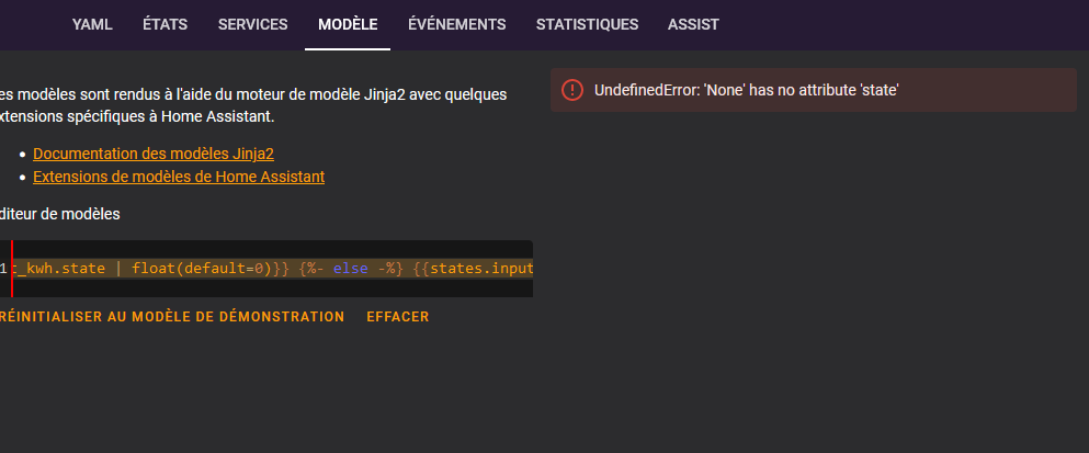

Essai déjà de mettre ce message dans balise du forum </> par copier coller.
L’erreur dit qu’il n’y a pas pas de valeur (state) pour les entités données, en général ce n’est pas le bon nom.
  • surtout si tu recopies celui de QQ autre !
Quand tu saisie dans le développement, il doit te proposé les noms connus !
Regarde les noms des sensors (input) dans paramètres
  • input_number.heur_pleine_kwh ?

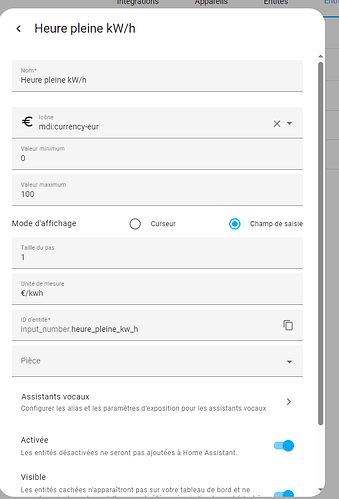

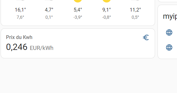

Bonjour à vous tous et merci pour ce tuto :slight_smile: je me permets de me joindre au sujet car je dispose des heures creuses de 3h30 à 8h30 et 13h30 à 15h30, et je ne comprends pas pourquoi j’ai actuellement le prix affiché en HP alors qu’à cet instant il devrait être en HC.
Merci pour votre aide.

As-tu essayé comme cela dans les outils de développement → modèles:
{% if ((now().strftime('%H:%M') >= '03:30') and (now().strftime('%H:%M') < '08:30')) or ((now().strftime('%H:%M') >= '13:30') and (now().strftime('%H:%M') < '15:30')) -%}
 HC
{%- else -%}
 HP
{%- endif %}
Qu’as-tu comme retour actuellement ? HC ou HP ?
Nico
Bonjour Nicocolt, je viens de tester et j’ai HC merci beaucoup. :pray:

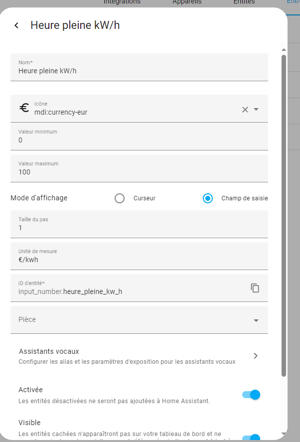

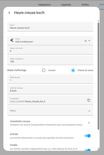

Ok, donc ça doit marcher, à moins que tu ais fait une erreur dans la déclaration de tes input_numbers.
Nico
je débute donc question surement idiote mais votre code puis-je le copier sous la même forme dans le yaml ?
Le plus simple est de le laisser en ligne, par contre tu dois remplacer HC et HP par les input_numbers correspondants. Si ça ne fonctionne pas, il faut que tu regardes du côté de la déclaration de tes inputs_numbers.
Je t’invite à reprendre la même nomenclature que moi pour les noms, ça évite de faire des erreurs.
Nico

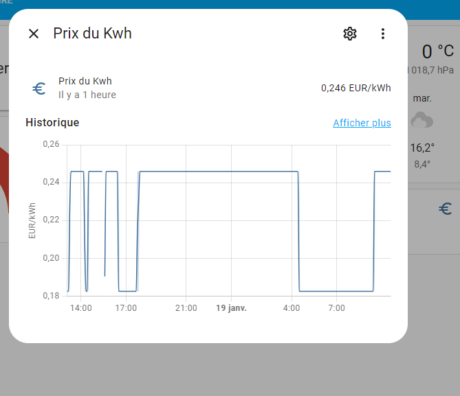

rebonjour et vraiment désolé de vous embêter ! voila ce que j’obtient avec le code suivant c’est à dire n’importe quoi :grimacing: Encore un grand merci
- state: "{% if ((now().strftime('%H:%M') >= '03:30') and (now().strftime('%H:%M') < '08:30')) or ((now().strftime('%H:%M') >= '13:30') and (now().strftime('%H:%M') < '15:30')) -%} {{ states.input_number.heure_creuse_kw_h.state | float(default=0) }} {%- else -%} {{ states.input_number.heure_pleine_kw_h.state | float(default=0) }} {%- endif %}"

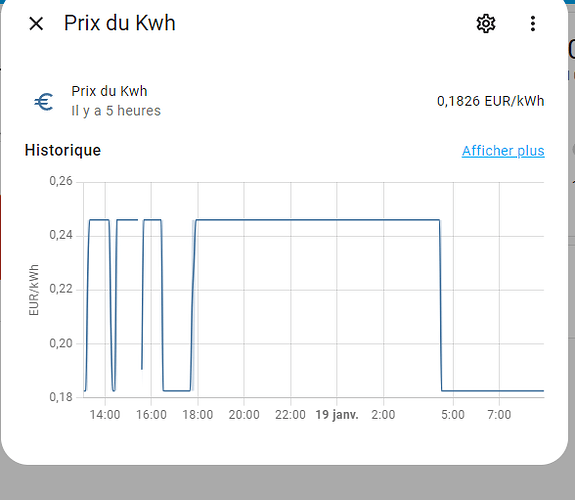

Bonjour, je vous apporte des nouvelles :sweat_smile: bizarre les horaires de changemement d’états (ne pas tenir compte avant 21h)
Dans les outils de développements → modèles

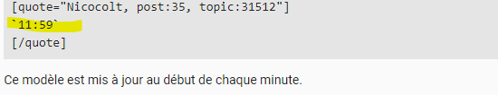

Que te donne le résultat de cette commande: {{now().strftime('%H:%M')}} ?
Donne t-elle la bonne heure ?
Nico

Punaise bien vu !!! :clap: il était 12h59 lors de la capture… Je n’avais pas le fuseau horaire sur Paris ! Merci
