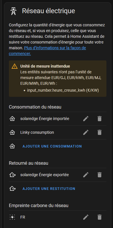

Ton problème vient de tes sensors qui mesure l’énergie. Ton sensor de coût semble bien fonctionner.
Tu dois mettre des sensors qui mesure l’énergie.
Nico

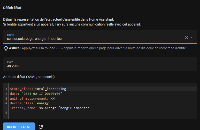

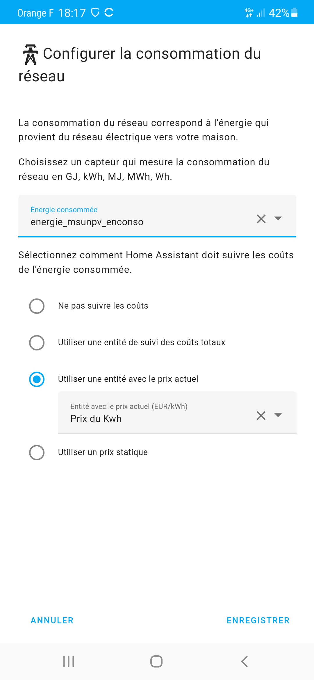

ok merci pour l’info mais quel sensor mettre alors. moi je récupère l’info de mon systéme solaredge « production solaire »
j’ai aussi le suivi linky avec le tuto
qui fonctionne bien ,mais avec lui je ne peux pas mettre une entité avec le prix…
Comment faire .
Encore merci de votre aide.
Normalement tu as un champ pour mettre ton entité qui cumule l’énergie et un champ pour mettre l’entité du suivi des coûts.

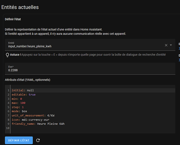

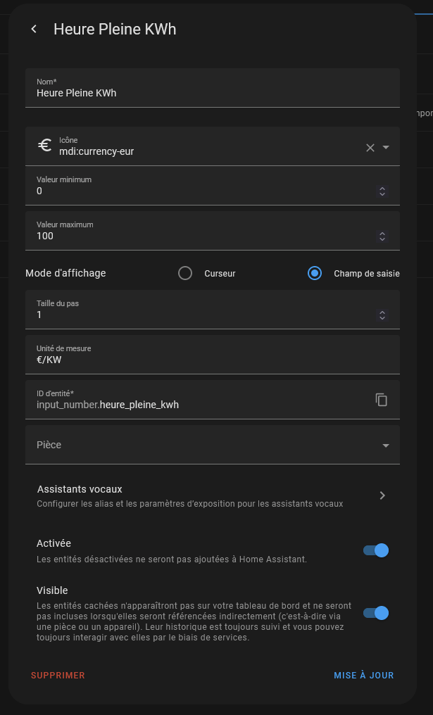

merci beaucoup pour le tuto que j ai réussi a faire car je suis plus que novice sur home assistant.
J’ai lu le sujet plusieurs fois avant de me lancer et je voudrais juste faire remarquer que j ai eu un souci avec le template sensors j ai bien copie le template mais y a un souci avec les imputs dans la ligne state
` - state: "{% if (((now().strftime(‹ %H:%M ›) >= ‹ 06:20 ›) and (now().strftime(‹ %H:%M ›) < ‹ 22:20 ›))) -%} {states.input_number.heure_pleine_cout_kwh.state | float(default=0)}} {%- else -%} {{states.input_number.heure_creuse_cout_kwh.state | float(default=0)}} {%- endif %} "
Pour que ca fonctionne chez moi j ai du enlever COUT et faire « number.heure_pleine_kwh »
Voila je sais pas si je suis clair mais si je peux aide quelqu’un qui comme moi débute
c est cool
david
Merci David d’avoir pointé cette petite erreur. C’est corrigé je m’en excuse.
Nico

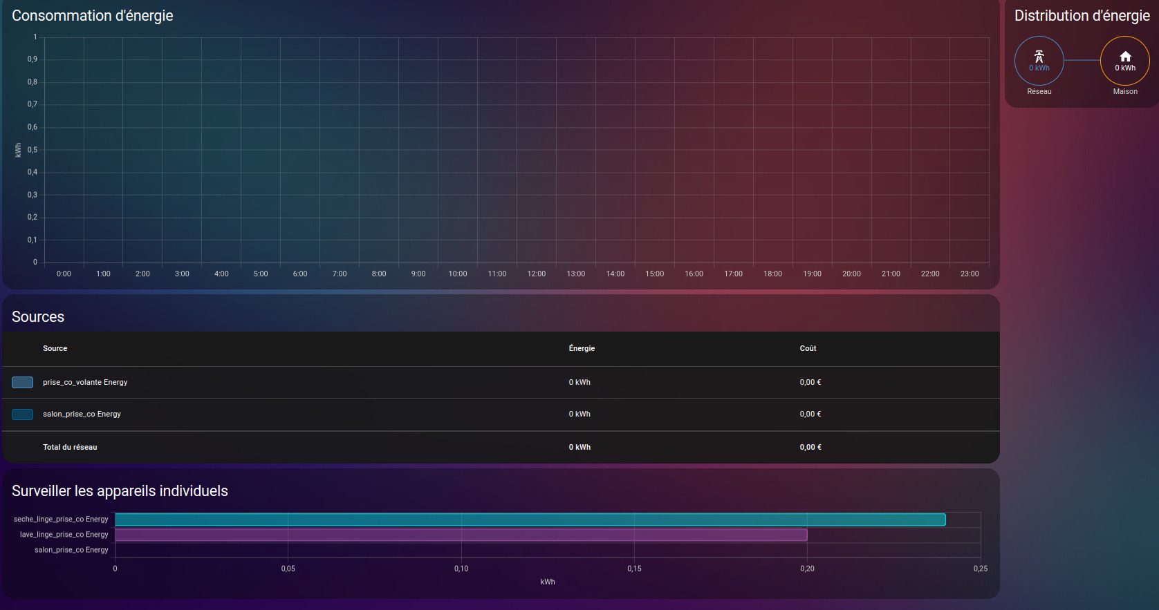

Merci beaucoup pour ce tuto !
Je fais mes premiers pas concernant le dashboard Energy …
J’ai testé via les outils de dev si la valeur renvoyée était la bonne suivant l’heure et cela est bien le cas.

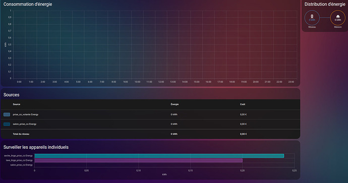

Mais dans le Réseau électrique, est-ce qu’on peut ajouter des prises connectées type NOUS A1Z ?
N’ayant pas de Lixee, j’en ai ajouté 2 pour voir si il y a des remontés mais pour l’instant, cela reste à 0.
Dans Energie consommé, j’ai mis : sensor.salon_prise_co.energy
Peut être que je confond certains éléments … si c’est le cas, je m’en excuse d’avance …
Je précise que sur mon dashboard principal, j’ai bien la conso et la puissance de mes ampoules connectées qui remontent correctement.
Je vous remercie pour vos précisons.
Bien cordialement.

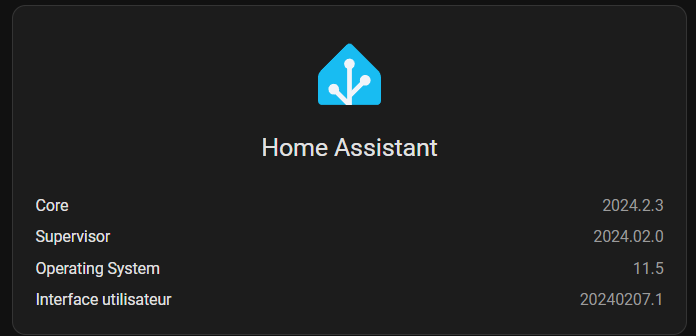

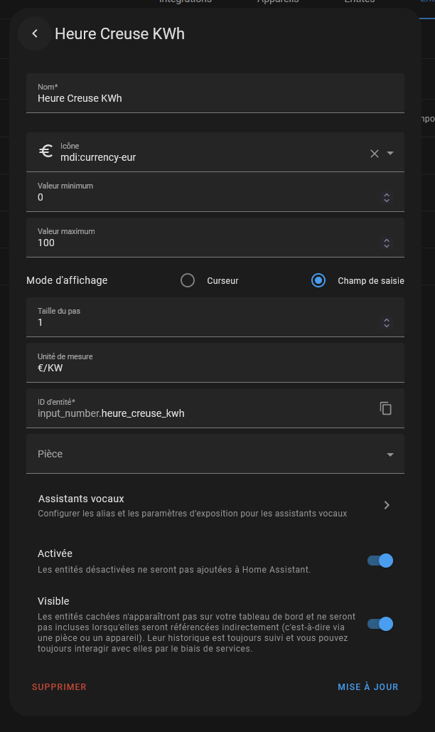

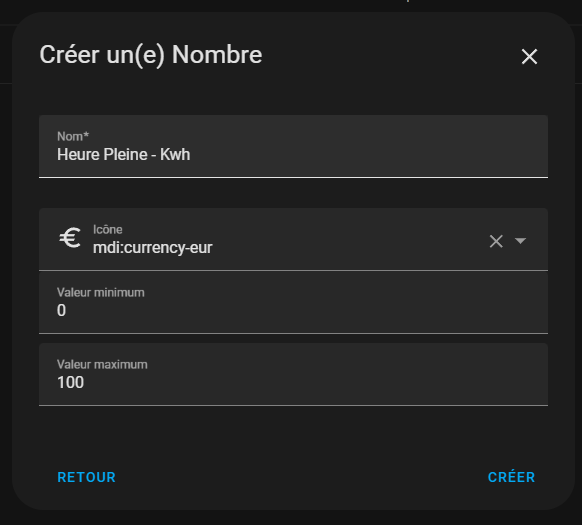

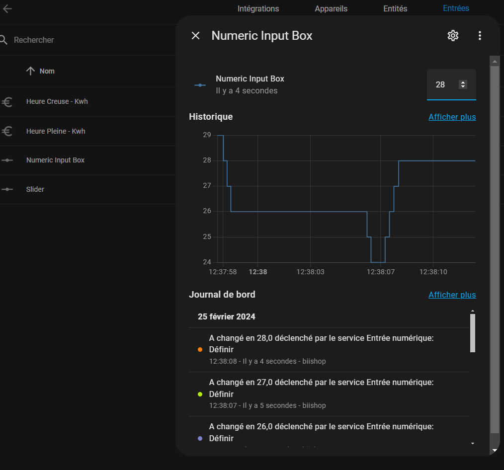

Bonjour, a tous.
Lors de la création de mes entrées « Nombre », je n’ai pas d’option Curseur ou Champ de saisie. Une fois créée malgré tout je n’ai qu’un curseur pour faire varier ma valeur
Je dois louper quelques choses …
Je vois vos dernier post avec pourtant cette option. Je viens de mettre a jour ma plateforme ce matin dans la release
Merci pour votre aide.
Christophe

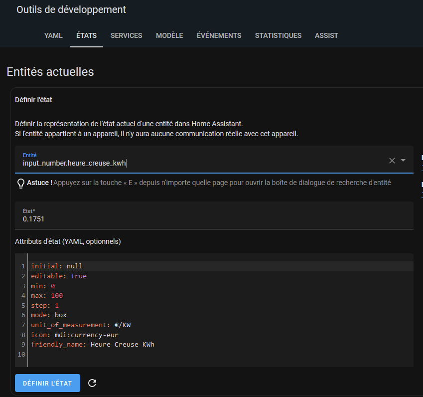

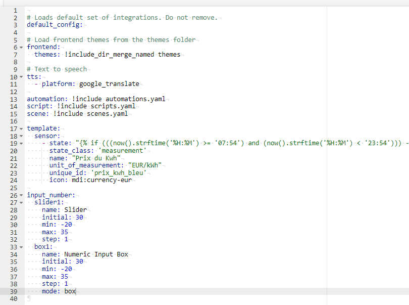

Bonjour @jojo007 ,
Peux-tu expliquer un peu plus ce que tu cherches à obtenir?
D’après ta capture d’écran, le sensor.salon_prise_co.energy semble être à 0.
Dans les outils de développement, ce sensor remonte bien les données?
As-tu attendu un peu? Le pas du dashboard energie étant d’une heure, il faut laisser le temps…
Merci pour ta réponse Doubledom.
Pour le coup en déclaration manuel j’ai bien la fonctionnalité attendue
Pour info, j’ai rien bidouillé dans la configuration initiale.
J’ai bien defaut_config: dans le configuration.yaml
sinon ca à l’air de fonctionner coté interface energie merci pour le tuto
Christophe
