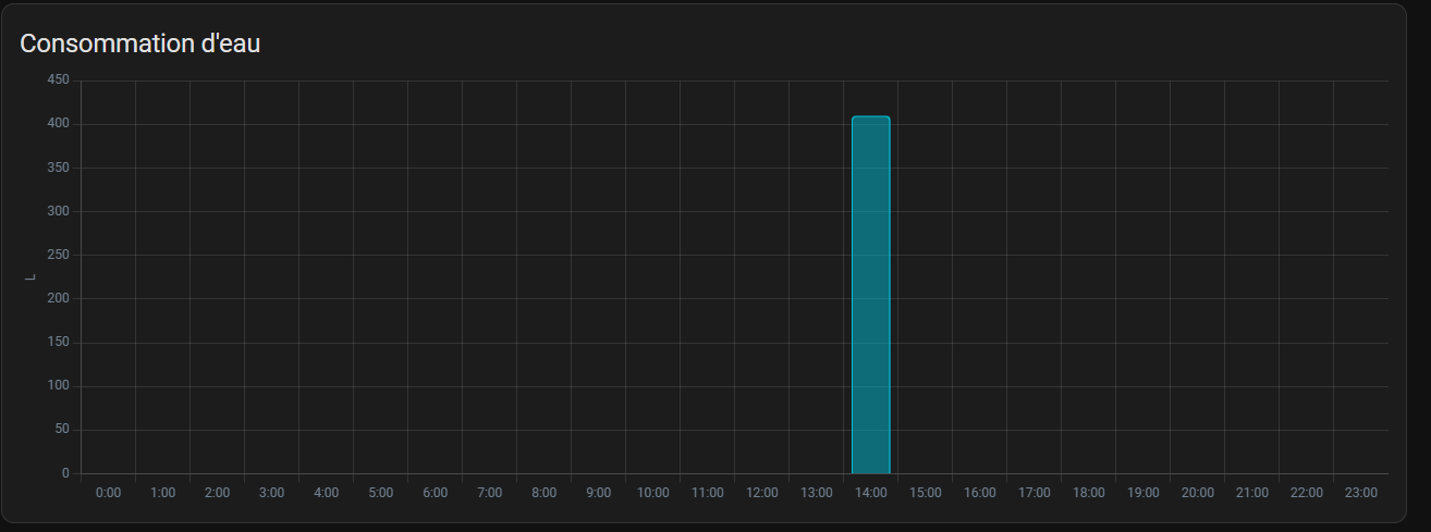

J’ai la même chose pour l’eau chez moi : je remonte la consommation d’eau de la veille uniquement.

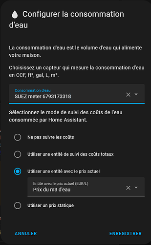

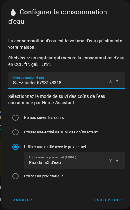

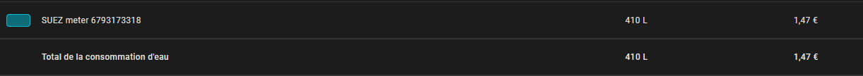

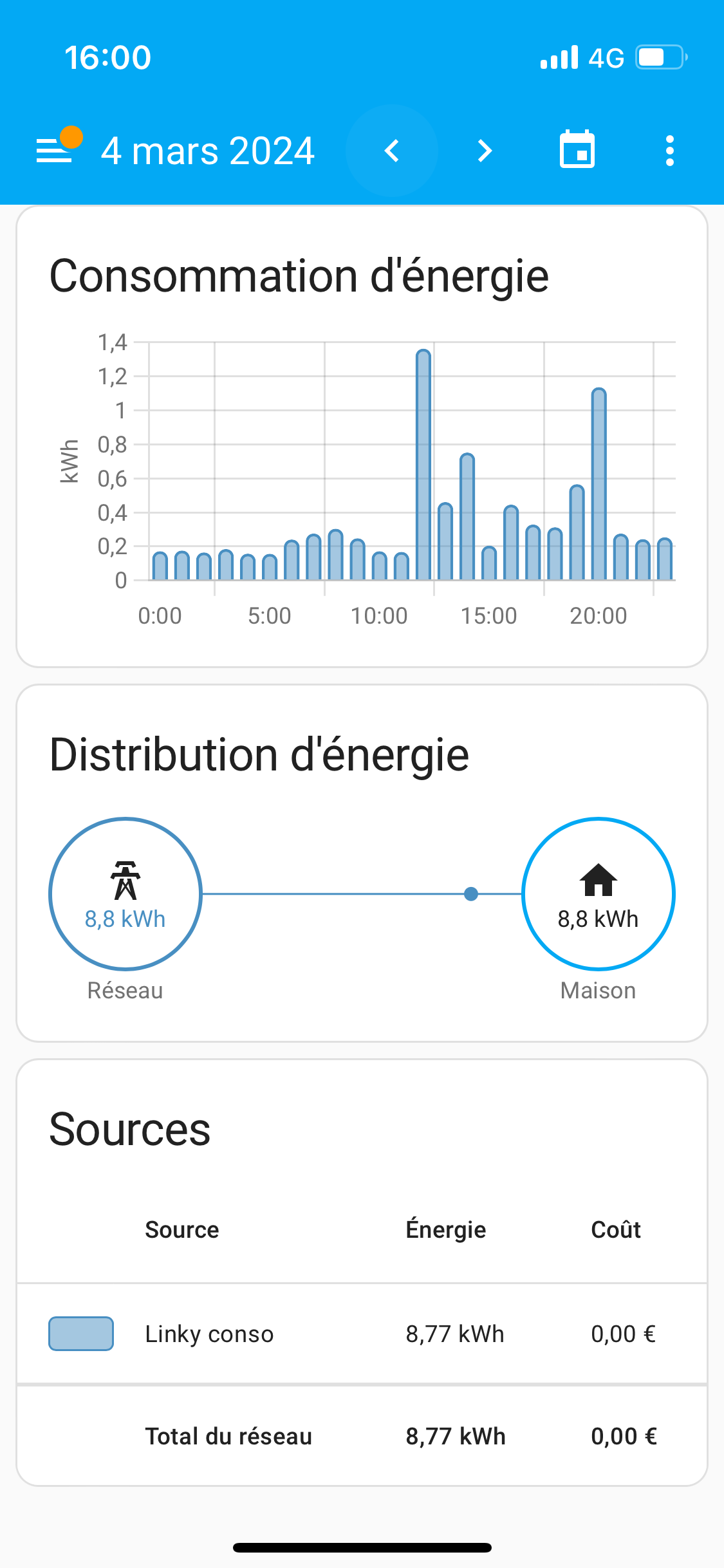

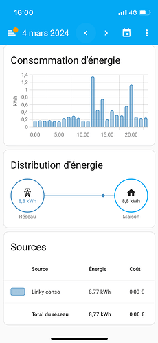

Je l’ai néanmoins mis dans le dashboard energy. Ca me fait juste une seule barre par jour. Pas idéal, mais mieux que rien. J’ai néanmoins la possibilité de suivre le coût, par un input number de prix du m3 d’eau.

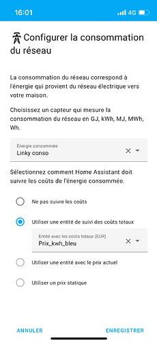

Sur le dashboard energy, as-tu la remontée de la donnée journalière?
et la configuration sur le dashbaord energy :

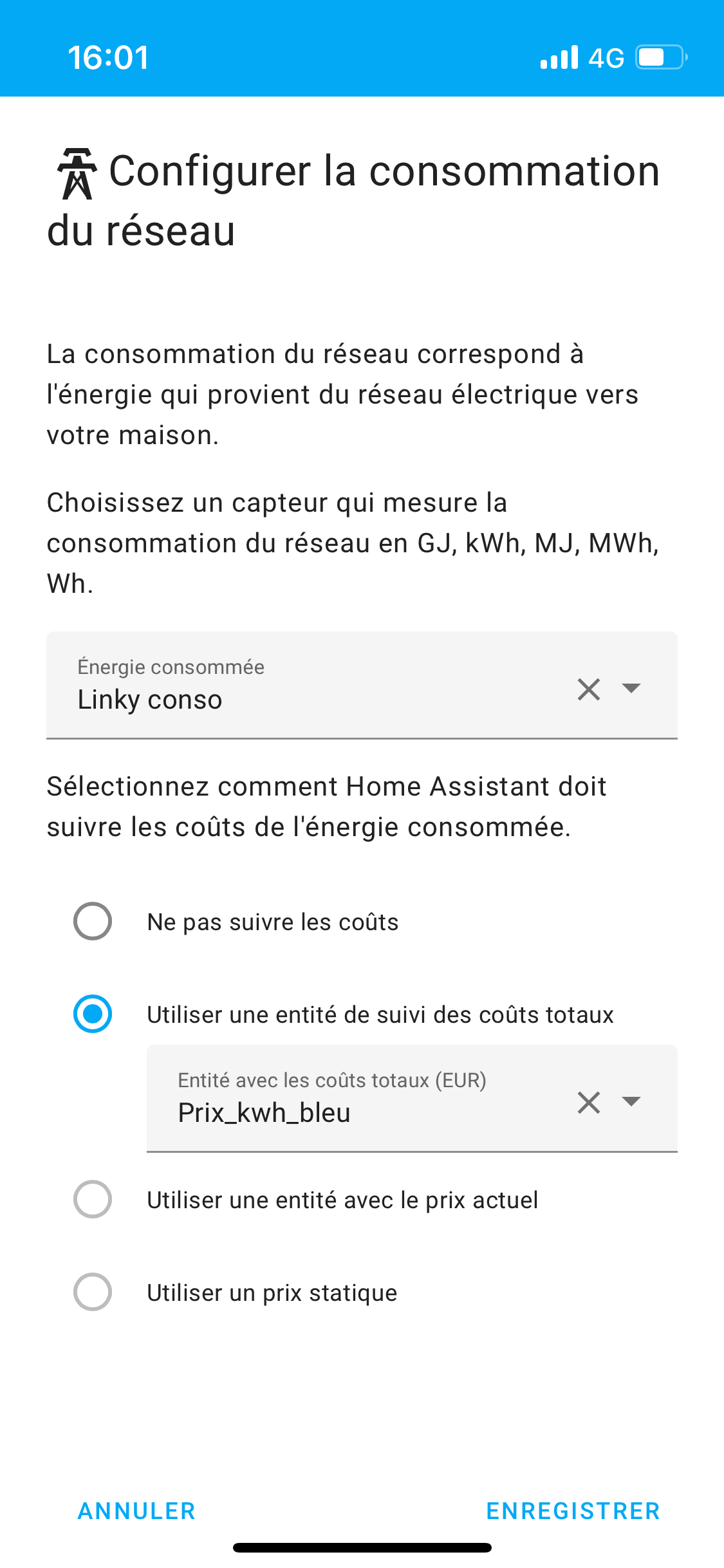

… et sur ce dernier écran de configuration, c’est là que tu ne peux pas sélectionner « Utiliser une entité avec le prix actuel » car tu ne trouves pas ton entité dans la liste? Que se passe-t’il quand tu clicques sur « Utiliser une entité avec le prix actuel »? Peux-tu clicquer (ça ne semble pas grisé)? Vois-tu une liste?
Si tu vois une liste, mais pas ton input number défini au-dessus, peut être y a-t-il un problème de lié à la date, car ton Linky Conso a des données d’hier, et ton input number n’était pas bon hier.
C’est juste une hypothèse…
Non je ne peux pas cliquer sur les 2 derniers, ca ne se voit pas bien mais c’est bien grisé
montre les attributs d’états de ce sensor depuis le mode développement !
Je ne le vois pas dans état
recherche l’entité exact que tu as mis sous le nom Linky conso
C’est pas moi qui l’ai mis c’est le module complémentaire ha-linky. J’ai beau faire des recherches sur le mot clef link dans développement état, je ne trouve que l’entité « update ».
