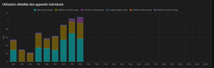

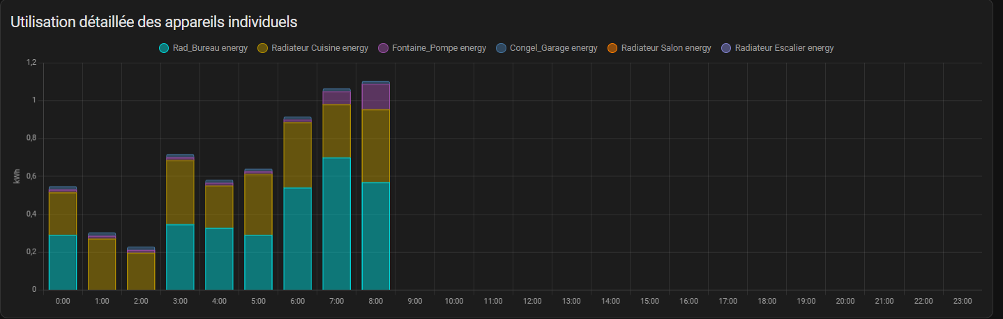

@Gilles2 Pas mal l’ajout sur le Dashboard Energy en 2024.3 pour appareils individuels!
Il y en a qui vont être content !

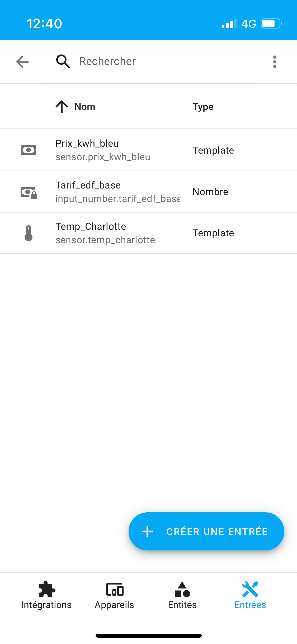

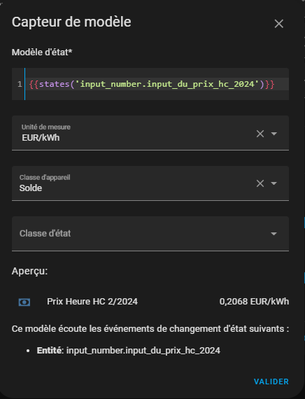

J’ai un input number mais qui n’est pas vu de base et j’ai donc crée un sensor qui lui est vu mais pas pour le bon radio bouton et calcul à 0€ si je le selectionne

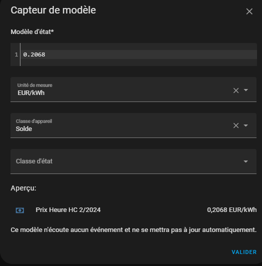

Quand je configure mon sensor en utilisant lUI comme dans ton exemple je suis obligé de selectionner « Total » dans classe d’état, si je met « mesure » ou si je laisse vide comme sur ta capture d’écran j’ai un message d’erreur.
J’ai également tenté la création du sensor via YAML en reprennant les infos du premier post (cf. ci dessous) histoire de forcer « measurement » et il remonte bien dans apercu avec la bonne valeur mais n’est pas accessible dans les choix de selection du dashboard energie

Tu peux créé un sensor direct par l’UI, pas besoin de l’input number.
Ou alors mettre l’input number dans le sensor avec structure de l’ UI
Sinon voir le Customize pour modifier ton sensor !
Tu ne mets rien dans classe d’état?
Non, tu peux vérifier depuis UI si erreur !
J’ai pu valider et passer outre l’erreur par contre quand je veux configurer le suivi des couts le sensor apparait toujours dans « utiliser une entité de suivi des cout totaux » et j’ai le message d’erreur suivant: « Classe d’état inattendue, les entitées suivantes n’ont pas la classe d’état attendue : sensor:prix_kwh_bleu »

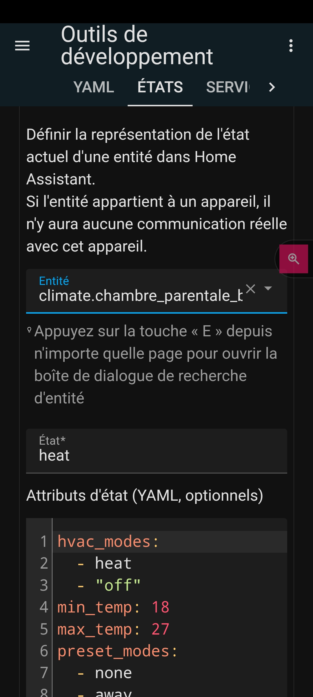

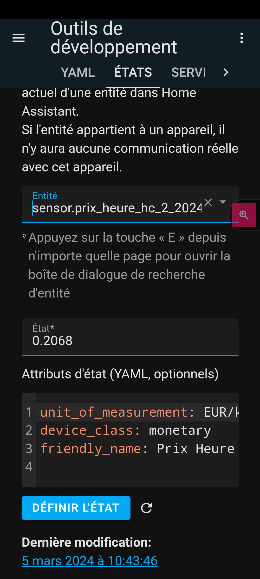

Regarde en mode develop. sur état ce qu’il y a ? sur le sensor.prix_kwh_bleu

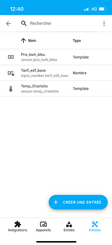

Tu dis: « J’ai un input number mais qui n’est pas vu de base ». Etrange

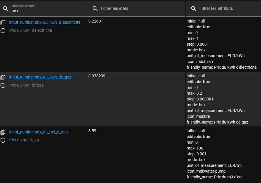

Peux-tu nous donner les détails de ton input number?
Ci-dessous l’état des 3 que j’ai de mon côté, pour l’électricité, le gaz et l’eau… d’ailleurs il faut que je mes mette à jour

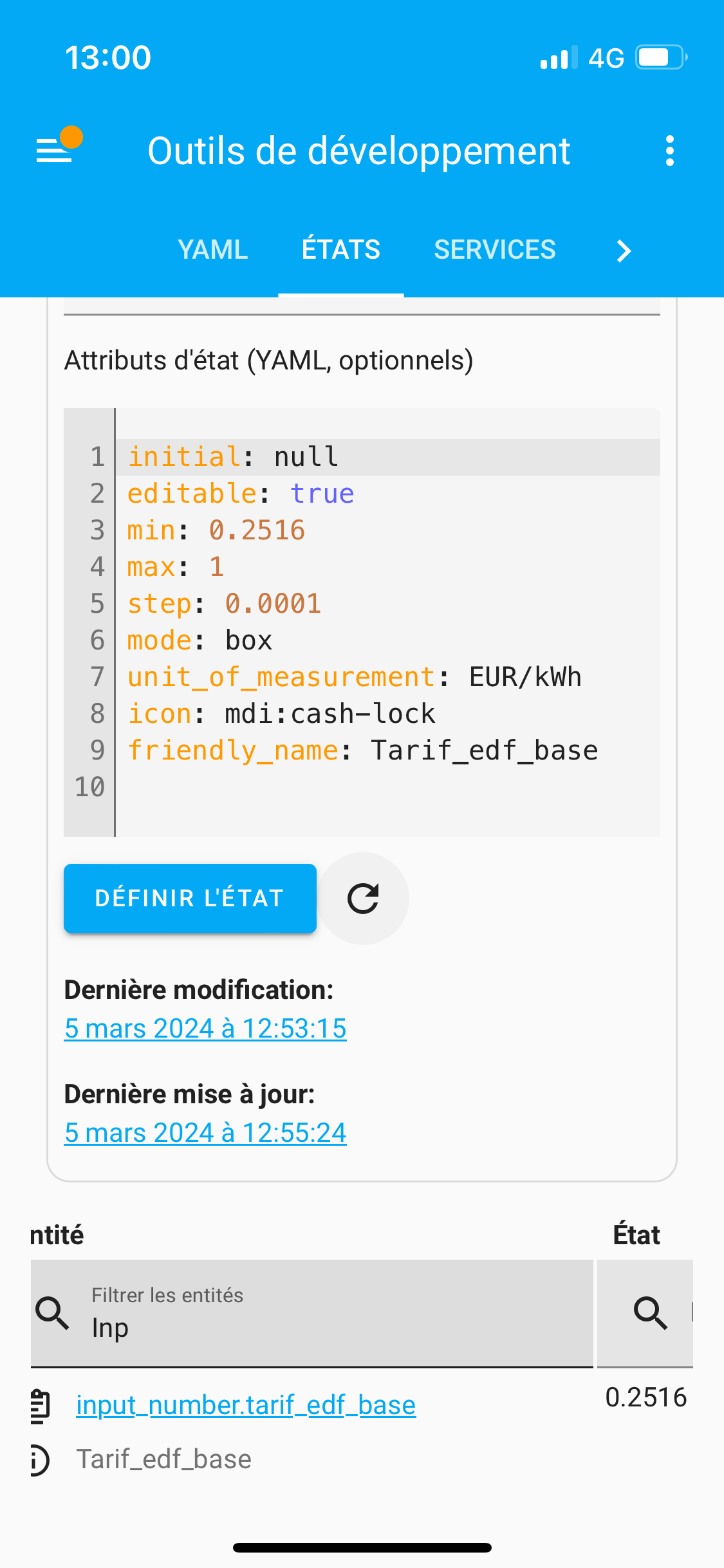

La je n’ai que mon mobile sous la main et je ne vois pas toutes ces infos (j’ai pas la colone de droite), je me note pour ce soir. Par contre en regardant rapidement je vois bien 2 sensors (celui créé via UI et celui via YAML) mais je n’ai pas vu l’input_number (bon sur un écran de 5" j’ai aussi pu me louper).
Quand je disais « pas vu de base » (ce qui ne veut pas dire grand chose) j’entends par la que je ne le vois pas depui le panneau de configuration du suivi des couts de l’energie.

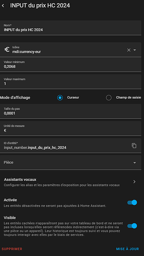

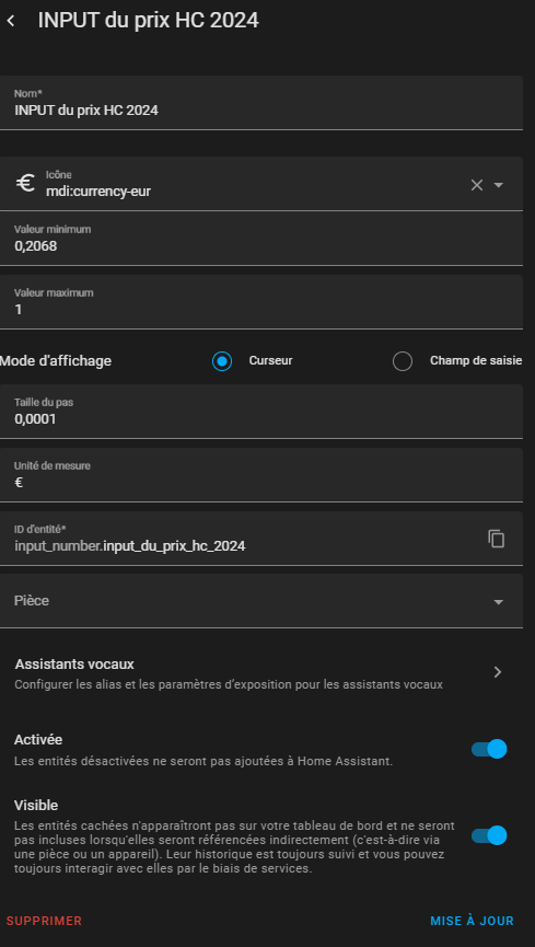

J’ai trouvé mon input number (c’est plus facile en utilisant le filtre ) et j’ai corrigé
€/Kwh
en EUR/kWh
mais je n’y ai tojours pas accès depuis le panneau de configuration du suivi des couts de l’energie
Ca done ça dans état:
