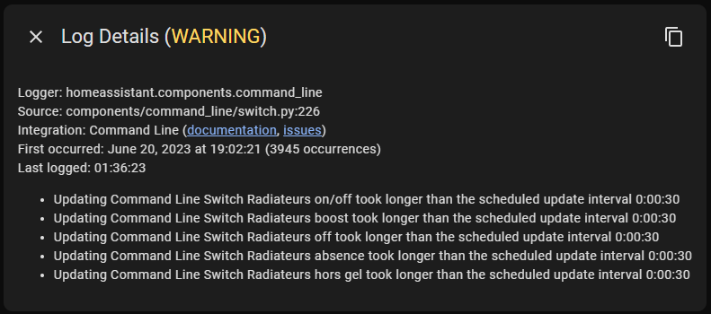

Oui, c’est bien ca, j’ai plus que ce warning la :
J’ai un peu creusé le sujet, me demandant d’ou venaient ces 30 secondes des warning, et certains switchs command_line n’avaient pas de scan_interval defini, et la valeur par défaut semble être de 30 secondes.
J’ai rajouté sur ces switchs également un timing à 60 secondes, ce qui devrait en théorie réduire considérablement le nombre de warnings. Je viens de release une v1.5.1 sur github, qui intègre également la correction précédente pour les divisions par 0 :slight_smile:

Bon après plusieurs tests, j’ai toujours le warning :
Peut-être ce article pourrais t’aider : Updating **custom component** took longer than the scheduled update interval - #4 by plmilord - Configuration - Home Assistant Community
