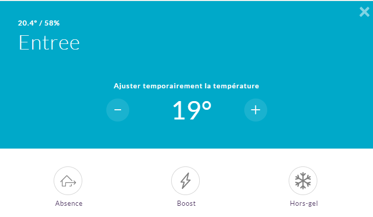

@noiwid Pareil, je viens de voir que Tiko a ajouté une option qui nous permet de choisir le mode (hors-gel, boost, abs) pour chaque radiateur, en plus du mode global/groupe. Est-ce que tu pourrais voir si tu peux implémenter ça également ? Merci d’avance
Ohhh ça c’est une super news… le switch global avait beaucoup trop de contraintes, j’ai bien galéré à trouver comment l’integrér au flux actuel.
Avec ca, on devrait pouvoir utiliser les nouvelles entités climate, qui ont l’air top :wink:
Je check ça ASAP, j’en profiterai pour regarder pour la remontée de la conso en Kwh pour le dashboard energy !
