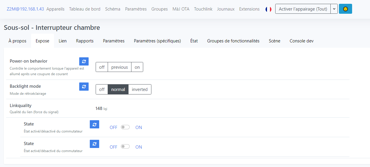

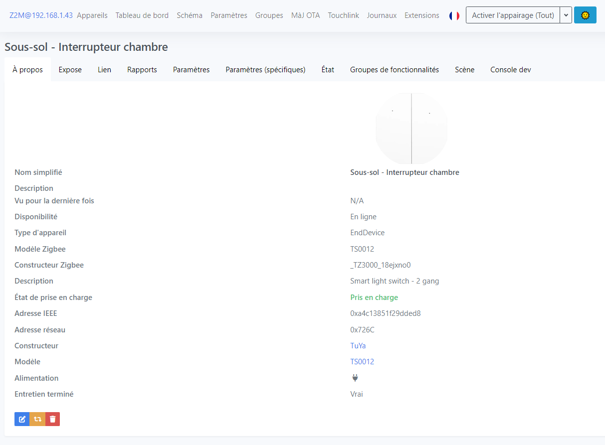

Tu pourrais nous montrer les clusters que montre Z2M pour cet appareil ?

Avec HA tu peux piloter chacun des interrupteurs à partir d’un autre. L’appui du premier bouton du premier interrupteur allume le premier plafonnier (relié électriquement au premier interrupteur). L’appuis du deuxième bouton du premier interrupteur allume le deuxième plafonnier par transmission zigbee de l’information du premier au deuxième interrupteur, etc.
Donc si tu perds HA (situation dégradée), tu pourras piloter tes luminaires reliés électriquement aux interrupteurs mais pas piloter ceux qui ne sont pas reliés. Sinon, il te faudra tirer une phase de chacun des boutons à chacun des plafonniers.
Si tu as un fil neutre qui arrive dans tes boites d’encastrement, chacun de tes interrupteurs sera un routeur supplémentaire pour ton maillage zigbee.
Voilà, mais je ne sais pas si c’est cela que tu voulais.
Le premier bouton est relié électriquement (phase) au plafonnier de la chambre. Le deuxième bouton n’est pas relié mais me permet de piloter les lampes de chevet (pour l’instant ampoules GU10 zigbee) en attendant que mes interrupteurs variateurs arrivent.

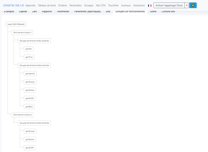

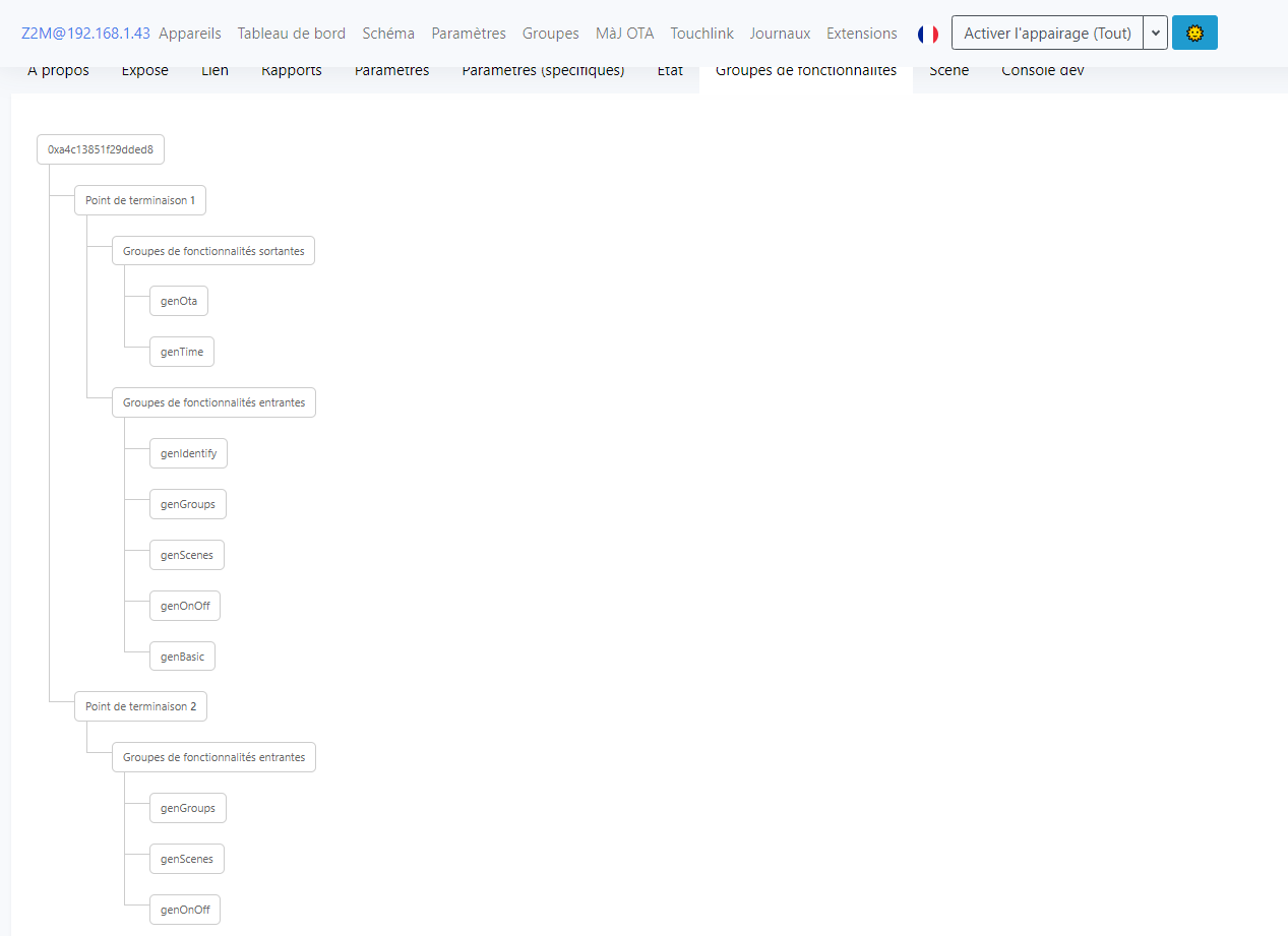

Non :sweat_smile: C’est l’onglet « Groupes de fonctionnalités »
Sauf si on peut faire un binding, ce serait à vérifier
Merci, donc comme il n’y a pas de genOnOff dans le groupe sortant, on ne peut pas faire un binding avec un autre de ces inter, obligé de faire une automation dans HA.
