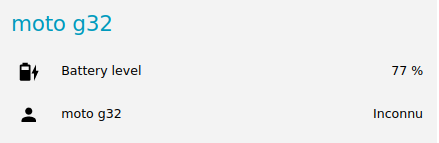

Bonjour, j’ai mon smarphone (moto g32) semble t’il est reconnu puisque l’un des paramètres de base est le niveau de batterie
moto g32 Battery level renvoit correctement le niveau de la batterie.
moto g32
Question pourquoi est 'il inconnu et donc je ne gère par de présence?

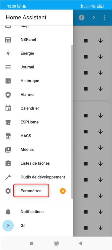

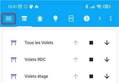

Tu ouvres l’application HA sur ton téléphone et tu appuies sur les 3 barres en haut à gauche :
Tu scrolles vers le bas jusqu’à Paramètres :

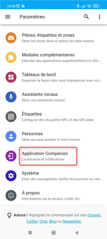

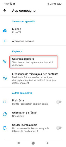

Tu scrolles vers le bas jusqu’à Application Companion :

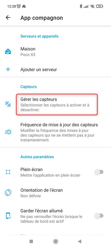

Et tu devrais voir « Gérer les capteurs » :

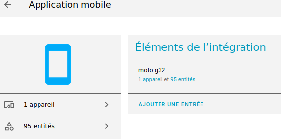

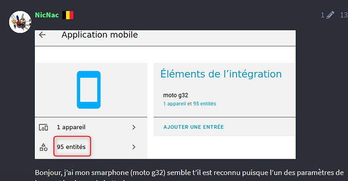

Pour information, ton téléphone remonte 95 entités dans HA :
Il est possible aussi que le capteur de présence soit désactiver dans cette liste. As-tu vérifier ?

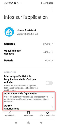

Il y a aussi les permissions sur le téléphone à vérifier :
Il faut plusieurs permissions dont la localisation pour le capteur de présence.
Merci, j’ai compris que l’app compagnon, c’était sur le smartphone et que j’ai pu ouvrir et configurer.
A tester maintenant.
