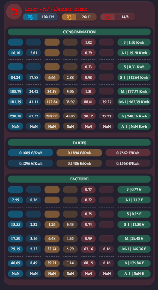

Je reviens avec des corrections et des différences:
  • Correction de l’affichage de certaines valeurs à 0.00 dans les compteurs
  • Les requêtes SQL prennent en compte la spécificité française des heures d’hiver et d’été
  • Je précise que les années bissextiles, les mois en 28, 29, 30 et 31 jours sont aussi pris en compte
  • Si vous n’avez pas assez de données, par exemple vos sensors n’ont produit des données que depuis le 01/11/23 alors (A-1) court dorénavant du 01/11/23 au 31/12/23, et donc ne renvoi plus Nan
reste à trouver comment choisir la table si supérieur à 10 jours: je redonnes le problème home assistant stocke 10 jours de statistiques dans la table « states », puis il stocke les statistiques supérieures à 10 jours dans la table « statistics », ainsi le problème est le suivant:
si je me trouve dans le cas de figure ou nous sommes un samedi, j’affiche pour (S) à partir du lundi donc < 10jours, mais si je souhaite afficher la valeur du lundi précédent pour (S-1) soit 11 jours, j’ai donc pour la même requête, deux tables différentes à utiliser…

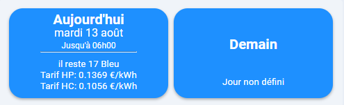

J’essaye d’intégrer la carte de @chuppito dans mon interface mais j’ai une erreur que je n’arrive pas à régler…
Si je prends la carte de base, j’ai bien les infos aujourd’hui et demain:
Mais cela ne tient pas compte des modifs apportées pour tenir compte d’un état du prochain jour en « indisponible ».
Là il me retourne le résultat suivant:
Pourtant:
  • Je dispose bien de l’info comme quoi demain sera bleu
  • Si réellement je n’avais pas l’info je m’attends à ce que la couleur de fond soit orange si je comprends bien le code
Ca coince très probablement là, mais pour le coup je pige pas quoi…
            var now = new Date();
            var midnight = new Date(now.getFullYear(), now.getMonth(), now.getDate() + 1);
            var day = midnight.toLocaleString('fr-FR', { weekday: 'long' });
            var dayOfMonth = ('0' + midnight.getDate()).slice(-2);
            var month = midnight.toLocaleString('fr-FR', { month: 'long' }).replace('.', '');
            var colorState = states['sensor.rte_tempo_prochaine_couleur'];
            var color = (colorState && colorState.state) ? colorState.state : 'indisponible';
Le code en totalité:
            var hpPriceState = states['input_number.tarif_edf_tempo_hp_' + color.toLowerCase()];
            var hcPriceState = states['input_number.tarif_edf_tempo_hc_' + color.toLowerCase()];
            var joursRestantsState = states['sensor.rte_tempo_cycle_jours_restants_' + color.toLowerCase()].state;
            if (colorState && hpPriceState && hcPriceState && joursRestantsState &&
                colorState.state && hpPriceState.state && hcPriceState.state && joursRestantsState.state) {
              var hpPrice = hpPriceState.state;
              var hcPrice = hcPriceState.state;
              var joursRestants = joursRestantsState.state;
              var content = `<span style="font-size: 1.2em; margin: 10px 0;">${day} ${dayOfMonth} ${month}</span><br><span style="font-size: 0.9em; margin: 5px 0;">Jusqu'à 06h00</span><hr style="margin: 1px 0 8px; border-top: 1px solid rgba(0, 0, 0, 0.2);">il reste ${joursRestants} ${color}`;
              content += `<br>Tarif HP: ${hpPrice} €/kWh<br>Tarif HC: ${hcPrice} €/kWh`;
              return content;
            } else {
              // Orange si unavailable
              return 'Jour non défini';
        styles:
          card:
            - height: 130px
            - background-color: |
                  if (colorState && colorState.state) {
                    var color = colorState.state.toLowerCase();
                    return (color === 'rouge') ? '#fe1b00' :
                           (color === 'blanc') ? 'white' :
                           (color === 'bleu') ? 'dodgerblue' :
                           (color === 'unavailable') ? 'orange' :
                           'var(--card-background-color)';
                  } else {
                    // Sinon jaune (aucun état ci-dessus)
                    return 'yellow';
            - color: |
                  return (colorState && colorState.state && colorState.state.toLowerCase() === 'blanc') ? 'black' : 'white';
            - border-radius: 20px
            - padding: 16px
            - font-size: 1.2em
            - text-align: center
            - box-shadow: 0px 2px 4px 0px rgba(0,0,0,0.3)
          grid:
            - grid-template-areas: '"n" "l"'
            - grid-template-rows: 1fr min-content
          name:
            - font-weight: bold
            - font-size: 1.2em
          label:
            - font-size: 0.8em
            - justify-self: center
            - align-self: center
            - margin-top: 10px
Merci d’avance!

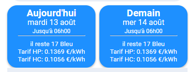

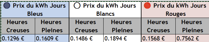

SLT, pour info les tarifs HP et HC sont faux.
les tarifs en vigueurs:
Oui merci, je m’en suis rendu compte dans l’aprèm…
Je devais encore être sur les anciens!
