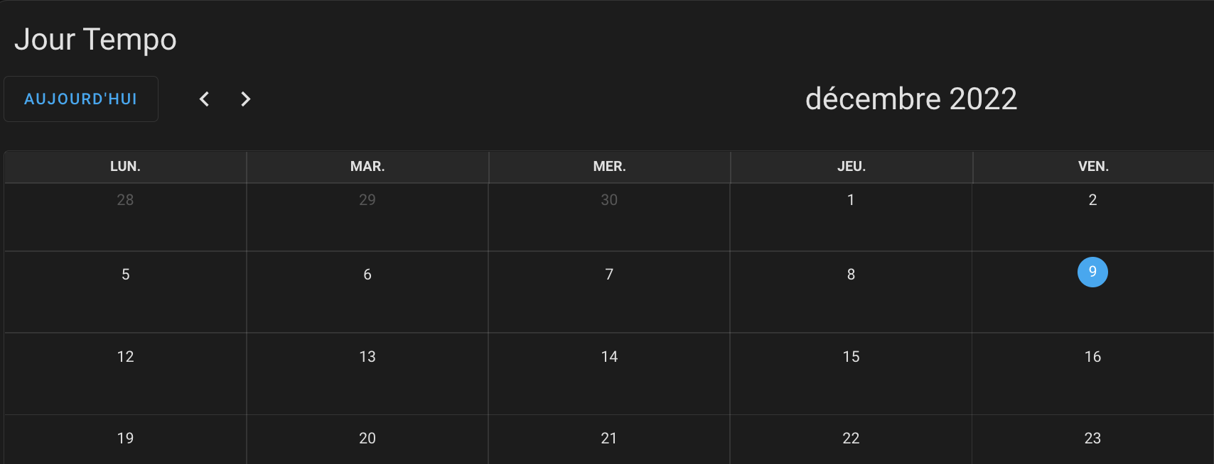

Pour calculer le prix de l'électricité, j'ai besoin de savoir si je suis en jour bleu ou blanc ou rouge. Je comptais faire ça avec un Calendar et en changer le prix courant en fonction des events envoyé par le calendar.
J'ai créé une intégration Local Calendar, une vue Calendar et il s'affiche bien.
Mais... je comprends pas comment on ajoute des évènements dans le calendar. Je dois être un peu fatigué et je trouve rien dans la doc.
Ca ressemble a ça:

ah ok. Mais sinon comment on fait pour ajouter des events dans un calendar ?

ok. Curieux ça, un calendar dans lequel on ne peut pas insérer d’évènements. Y a un truc qu’on n’a pas du piger du coup.

Tout ça me dit pas comment marche ce … Local Calendar mais je vais m’en passer du coup.

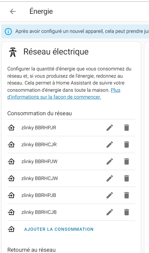

Parametres / Tableaux de Bord / Energy.
Tu mets les tarifs au kilowatt heure en manuel là pour chacun de tes index:

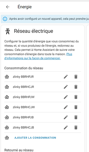

Yes merci, mais mes index ne sont pas séparés :confused: je n’en ai qu’un seul (je récupère via un Téléinfo USB).
Comment tu sépares tes index stp ?
Si t’es en tempo tu les as séparé directement dans la télé info.
  • Index heures creuses jours bleus si option = tempo : BBR HC JB ( 9 car. unité = Wh)
  • Index heures pleines jours bleus si option = tempo : BBR HP JB ( 9 car. unité = Wh)
  • Index heures creuses jours blancs si option = tempo : BBR HC JW ( 9 car. unité = Wh)
  • Index heures pleines jours blancs si option = tempo : BBR HP JW ( 9 car. unité = Wh)
  • Index heures creuses jours rouges si option = tempo : BBR HC JR ( 9 car. unité = Wh)
  • Index heures pleines jours rouges si option = tempo : BBR HP JR ( 9 car. unité = Wh)
Possible que ce soit ton Module USB qui les agrège…
Ah ok, je pense que j’ai les valeurs, mais avec le nom « brut » tels que définie dans le protocole de la TIC (EASF01 etc…)
Je vais essayer de faire correspondre tout ça, merci encore !
