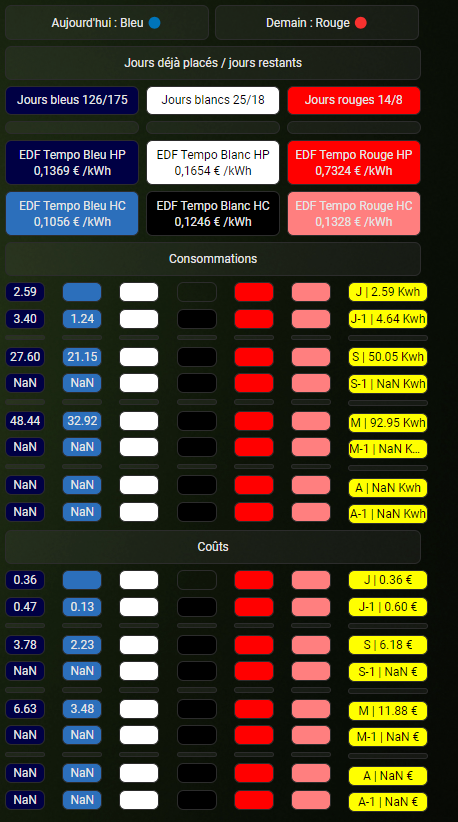

Du coup avec ce nouvel affichage ce qui me gêne un peu c’est le fait qu’à minuit il continue d’afficher les jour de la veille.
Est-il possible qu’a partir de minuit il change du coup la case de gauche en actualisant la couleur et la date et de mettre dans la case droite jour non défini avec la nouvelle date aussi jusqu’à 6h30?

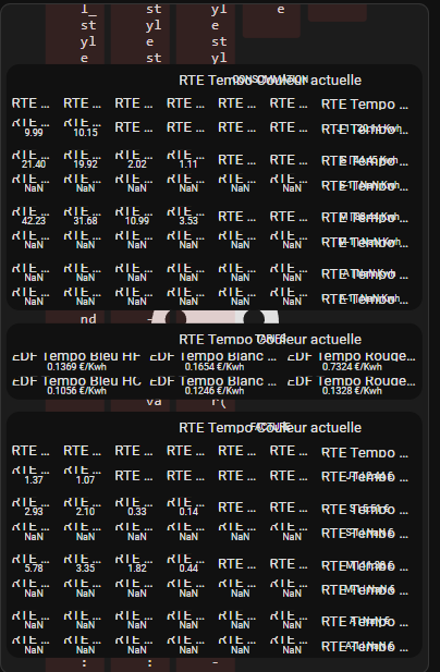

Merci pour ton retour je le met sous Tempo couleur actuelle et Tempo prochaine couleur?

Bonjour, alors est ce que sa a fonctionné ?
Comme tu n’as pas répondu, je réponds pour ceux que sa peut intéresser.
Le 1er code et le code modifié donnent la bonne date.
Seul la couleur ne correspond pas à la date mais à la couleur en cours jusqu’à 6h du matin et la prochaine. Pour toi elles ne correspondent pas à la date.
Je prends l’exemple actuel lundi blanc mardi bleu.
De minuit à 6h on a toujours blanc à gauche bleu à droite toi tu aimerais que dès que ça passe minuit la casse de gauche passe en bleu et celle de droite en orange par exemple.
Je pense que c’est possible de lui dire de minuit à indéterminé pour la partie de droite pour la partie de gauche de lui dire que de minuit à 6h qu’il aille chercher le sensor du lendemain et ça rajoute beaucoup de lignes de code pour pas grand-chose à mon avis puisque tu es bien sur l’actuel et le prochain.
Pour une meilleure vérité tu peux changer aujourd’hui et demain par couleur actuel et prochaine couleur par exemple
désolé j’ai pas eu le temps de répondre mais oui je confirme ce que tu as mis.
Yes « De minuit à 6h on a toujours blanc à gauche bleu à droite toi tu aimerais que dès que ça passe minuit la casse de gauche passe en bleu et celle de droite en orange par exemple. » se serait cool mais c’est déja bien ce que tu m’a aidé a faire et ca me va. t(embête pas à faire trop de code pour rien :grinning:

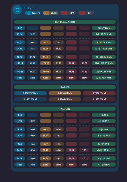

Voilà ce que cela donne pour moi, me reste de la mise en page maintenant…

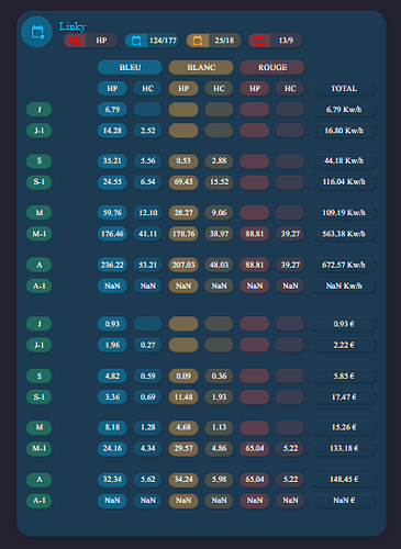

C’est un peu mieux avec l’accès aux tarifs pour les modifier directement depuis lovelace, la couleur de la carte correspond à la couleur du jour, les petites chips sous le titre définissent le nombre de jours passés et le nombre de jours restants pour chaque couleur, la dernière donne l’info si on est en HC ou HP. Il me reste à intégrer la couleur de demain.
Quand tu auras finalisé ta carte, je pense qu’on sera plusieurs à bien vouloir le code ^^
(et celui de ce que tu auras mis en place pour la carte ^^)
heu oui , avec plaisir va falloir expliquer beaucoup parce qu’il y a du monde…, mais pourquoi pas, je regardes comment je peux faire ca et je reviens vers vous
Explications carte TEMPO - 1

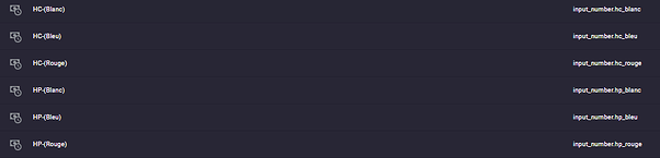

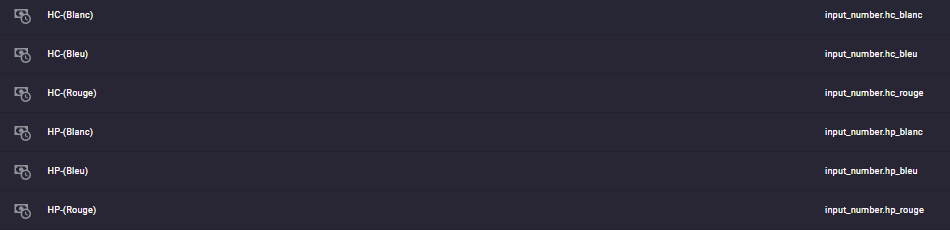

Définir les entités pour les prix

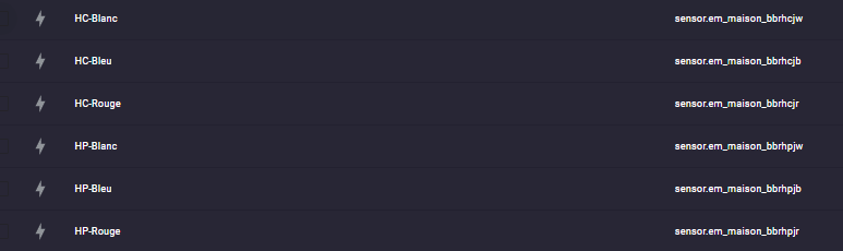

Connaître les noms des entités qui donnent les relevés des différents compteurs afin d’adapter

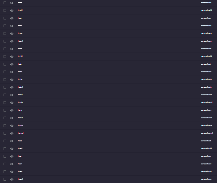

Ajouter dans configuration.yaml
sql: !include sql.yaml

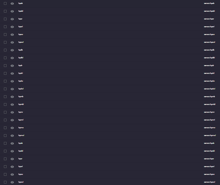

Dans le répertoire config ajouter un fichier sql.yaml et adapter sur base de celui ci, ici les entités fourniront les valeurs pour 6h00 du matin, heure de bascule pour mon option tempo, peut être que cela doit être adapté suivant votre option

la carte à adapter totalement
type: custom:button-card
entity: sensor.rte_tempo_couleur_actuelle
template:
  - base_high
  - card_state
styles:
  card:
    - height: 770px
  custom_fields:
    table:
      - position: absolute
      - top: 26%
      - left: 50%
      - width: calc(95% + 1px)
      - background-color: var(--primary-background-color)
      - padding: 6px
      - border-radius: 15px
      - transform: translate(-50%, calc(-50% + 10px))
      - '--paper-card-background-color': rgba(0, 0, 0, 0.0)
      - '--ha-card-background': rgba(0, 0, 0, 0.0)
      - '--ha-card-box-shadow': none
      - '--ha-card-border-width': 0px
    table_cost:
      - top: 78%
      - left: 50%
      - padding: 6px
    label_boutons:
      - top: 4%
      - left: 48%
      - width: calc(75% + 1px)
    prices:
      - top: 52%
      - left: 50%
      - padding: 6px
custom_fields:
  label_boutons:
    card:
      type: horizontal-stack
        - type: custom:button-card
          entity: binary_sensor.rte_tempo_heures_creuses
          label: " [[[ return states['sensor.rte_tempo_cycle_jours_deja_places_bleu'].state + '/' + states['sensor.rte_tempo_cycle_jours_restants_bleu'].state ]]]"
          template: sub_button_mini_label_style
          styles:
            card:
              - background-color:  var(--color-card-blue)
            icon:
              - color: var(--color-icon-blue)
            img_cell:
              - background-color: var(--color-img-cell-blue)
          label: " [[[ return states['sensor.rte_tempo_cycle_jours_deja_places_blanc'].state + '/' + states['sensor.rte_tempo_cycle_jours_restants_blanc'].state ]]]"
          styles:
            card:
              - background-color:  var(--color-card-orange)
            icon:
              - color: var(--color-icon-orange)
            img_cell:
              - background-color: var(--color-img-cell-orange)
          label: " [[[ return states['sensor.rte_tempo_cycle_jours_deja_places_rouge'].state + '/' + states['sensor.rte_tempo_cycle_jours_restants_rouge'].state ]]]"
          styles:
            card:
              - background-color:  var(--color-card-red)
            icon:
              - color: var(--color-icon-red)
            img_cell:
              - background-color: var(--color-img-cell-red)
          label: >-
            [[[ return (states['binary_sensor.rte_tempo_heures_creuses'].state
            == 'on') ? 'HC' : 'HP' ]]]
          entity: sensor.rte_tempo_prochaine_couleur
          label: " [[[ return states['sensor.rte_tempo_prochaine_couleur'].state ]]]"
  table:
    card:
      type: vertical-stack
          label: CONSOMMATION
          template: conso_total_label
        - type: horizontal-stack
            - type: vertical-stack
                          template: conso_blue_hp_label
                          label: |
                             let resultat = states['sensor.em_maison_bbrhpjb'].state - states['sensor.hpdb'].state;
                             if (resultat == 0) return;
                             return resultat.toFixed(2);
                          label: |
                             let resultat = states['sensor.hpdb'].state - states['sensor.hpdbl'].state;
                          entity: input_boolean.off
                          label: ' '
                          template: conso_blank_space
                          label: |
                             let resultat = states['sensor.em_maison_bbrhpjb'].state - states['sensor.hpsb'].state;
                          label: |
                             let resultat = states['sensor.hpsb'].state - states['sensor.hpsbl'].state;
                          label: ' '
                          label: |
                             let resultat = states['sensor.em_maison_bbrhpjb'].state - states['sensor.hpmb'].state;
                          label: |
                             let resultat = states['sensor.hpmb'].state - states['sensor.hpmbl'].state;
                          label: ' '
                          label: |
                             let resultat = states['sensor.em_maison_bbrhpjb'].state - states['sensor.hpab'].state;
                          label: |
                             let resultat = states['sensor.hpab'].state - states['sensor.hpabl'].state;
                          label: |
                             let resultat = states['sensor.em_maison_bbrhcjb'].state - states['sensor.hcdb'].state;
                          template: conso_blue_hc_label
                          label: |
                             let resultat = states['sensor.hcdb'].state - states['sensor.hcdbl'].state;
                          label: ' '
                          label: |
                             let resultat = states['sensor.em_maison_bbrhcjb'].state - states['sensor.hcsb'].state;
                          label: |
                             let resultat = states['sensor.hcsb'].state - states['sensor.hcsbl'].state;
                          label: ' '
                          label: |
                             let resultat = states['sensor.em_maison_bbrhcjb'].state - states['sensor.hcmb'].state;
                          label: |
                             let resultat = states['sensor.hcmb'].state - states['sensor.hcmbl'].state;
                          label: ' '
                          label: |
                             let resultat = states['sensor.em_maison_bbrhcjb'].state - states['sensor.hcab'].state;
                          label: |
                             let resultat = states['sensor.hcab'].state - states['sensor.hcabl'].state;
                          label: |
                              let resultat = states['sensor.em_maison_bbrhpjw'].state - states['sensor.hpdw'].state;
                          template: conso_white_hp_label
                          label: |
                             let resultat = states['sensor.hpdw'].state - states['sensor.hpdwl'].state;
                          label: ' '
                          label: |
                              let resultat = states['sensor.em_maison_bbrhpjw'].state - states['sensor.hpsw'].state;
                          label: |
                             let resultat = states['sensor.hpsw'].state - states['sensor.hpswl'].state;
                          label: ' '
                          label: |
                              let resultat = states['sensor.em_maison_bbrhpjw'].state - states['sensor.hpmw'].state;
                          label: |
                             let resultat = states['sensor.hpmw'].state - states['sensor.hpmwl'].state;
                          label: ' '
                          label: |
                              let resultat = states['sensor.em_maison_bbrhpjw'].state - states['sensor.hpaw'].state;
                          label: |
                             let resultat = states['sensor.hpaw'].state - states['sensor.hpawl'].state;
                          label: |
                             let resultat = states['sensor.em_maison_bbrhcjw'].state - states['sensor.hcdw'].state;
                          template: conso_white_hc_label
                          label: |
                             let resultat = states['sensor.hcdw'].state - states['sensor.hcdwl'].state;
                          label: ' '
                          label: |
                             let resultat = states['sensor.em_maison_bbrhcjw'].state - states['sensor.hcsw'].state;
                          label: |
                             let resultat = states['sensor.hcsw'].state - states['sensor.hcswl'].state;
                          label: ' '
                          label: |
                             let resultat = states['sensor.em_maison_bbrhcjw'].state - states['sensor.hcmw'].state;
                          label: |
                             let resultat = states['sensor.hcmw'].state - states['sensor.hcmwl'].state;
                          label: ' '
                          label: |
                             let resultat = states['sensor.em_maison_bbrhcjw'].state - states['sensor.hcaw'].state;
                          label: |
                             let resultat = states['sensor.hcaw'].state - states['sensor.hcawl'].state;
                          label: |
                             let resultat = states['sensor.em_maison_bbrhpjr'].state - states['sensor.hpdr'].state;
                          template: conso_red_hp_label
                          label: |
                             let resultat = states['sensor.hpdr'].state - states['sensor.hpdrl'].state;
                          label: ' '
                          label: |
                             let resultat = states['sensor.em_maison_bbrhpjr'].state - states['sensor.hpsr'].state;
                          label: |
                             let resultat = states['sensor.hpsr'].state - states['sensor.hpsrl'].state;
                          label: ' '
                          label: |
                             let resultat = states['sensor.em_maison_bbrhpjr'].state - states['sensor.hpmr'].state;
                          label: |
                             let resultat = states['sensor.hpmr'].state - states['sensor.hpmrl'].state;
                          label: ' '
                          label: |
                             let resultat = states['sensor.em_maison_bbrhpjr'].state - states['sensor.hpar'].state;
                          label: |
                             let resultat = states['sensor.hpar'].state - states['sensor.hparl'].state;
                          label: |
                             let resultat = states['sensor.em_maison_bbrhcjr'].state - states['sensor.hcdr'].state;
                          template: conso_red_hc_label
                          label: |
                             let resultat = states['sensor.hcdr'].state - states['sensor.hcdrl'].state;
                          label: ' '
                          label: |
                             let resultat = states['sensor.em_maison_bbrhcjr'].state - states['sensor.hcsr'].state;
                          label: |
                             let resultat = states['sensor.hcsr'].state - states['sensor.hcsrl'].state;
                          label: ' '
                          label: |
                             let resultat = states['sensor.em_maison_bbrhcjr'].state - states['sensor.hcmr'].state;
                          label: |
                             let resultat = states['sensor.hcmr'].state - states['sensor.hcmrl'].state;
                          label: ' '
                          label: |
                             let resultat = states['sensor.em_maison_bbrhcjr'].state - states['sensor.hcar'].state;
                          label: |
                             let resultat = states['sensor.hcar'].state - states['sensor.hcarl'].state;
                  label: |
                     let hpjb = states['sensor.em_maison_bbrhpjb'].state - states['sensor.hpdb'].state;
                     let hpjw = states['sensor.em_maison_bbrhpjw'].state - states['sensor.hpdw'].state;
                     let hpjr = states['sensor.em_maison_bbrhpjr'].state - states['sensor.hpdr'].state;
                     let hcjb = states['sensor.em_maison_bbrhcjb'].state - states['sensor.hcdb'].state;
                     let hcjw = states['sensor.em_maison_bbrhcjw'].state - states['sensor.hcdw'].state;
                     let hcjr = states['sensor.em_maison_bbrhcjr'].state - states['sensor.hcdr'].state;
                     let resultat = hpjb + hpjw + hpjr + hcjb + hcjw + hcjr;
                     return 'J | ' + resultat.toFixed(2) + ' Kwh';
                  label: |
                     let hpjb = states['sensor.hpdb'].state - states['sensor.hpdbl'].state;
                     let hpjw = states['sensor.hpdw'].state - states['sensor.hpdwl'].state;
                     let hpjr = states['sensor.hpdr'].state - states['sensor.hpdrl'].state;
                     let hcjb = states['sensor.hcdb'].state - states['sensor.hcdbl'].state;
                     let hcjw = states['sensor.hcdw'].state - states['sensor.hcdwl'].state;
                     let hcjr = states['sensor.hcdr'].state - states['sensor.hcdrl'].state;
                     return 'J-1 | ' + resultat.toFixed(2) + ' Kwh';
                  label: ' '
                  label: |
                     let hpsb = states['sensor.em_maison_bbrhpjb'].state - states['sensor.hpsb'].state;
                     let hpsw = states['sensor.em_maison_bbrhpjw'].state - states['sensor.hpsw'].state;
                     let hpsr = states['sensor.em_maison_bbrhpjr'].state - states['sensor.hpsr'].state;
                     let hcsb = states['sensor.em_maison_bbrhcjb'].state - states['sensor.hcsb'].state;
                     let hcsw = states['sensor.em_maison_bbrhcjw'].state - states['sensor.hcsw'].state;
                     let hcsr = states['sensor.em_maison_bbrhcjr'].state - states['sensor.hcsr'].state;
                     let resultat = hpsb + hpsw + hpsr + hcsb + hcsw + hcsr;
                     return 'S | ' + resultat.toFixed(2) + ' Kwh';
                  label: |
                     let hpsb = states['sensor.hpsb'].state - states['sensor.hpsbl'].state;
                     let hpsw = states['sensor.hpsw'].state - states['sensor.hpswl'].state;
                     let hpsr = states['sensor.hpsr'].state - states['sensor.hpsrl'].state;
                     let hcsb = states['sensor.hcsb'].state - states['sensor.hcsbl'].state;
                     let hcsw = states['sensor.hcsw'].state - states['sensor.hcswl'].state;
                     let hcsr = states['sensor.hcsr'].state - states['sensor.hcsrl'].state;
                     return 'S-1 | ' + resultat.toFixed(2) + ' Kwh';
                  label: ' '
                  label: |
                     let hpjb = states['sensor.em_maison_bbrhpjb'].state - states['sensor.hpmb'].state;
                     let hpjw = states['sensor.em_maison_bbrhpjw'].state - states['sensor.hpmw'].state;
                     let hpjr = states['sensor.em_maison_bbrhpjr'].state - states['sensor.hpmr'].state;
                     let hcjb = states['sensor.em_maison_bbrhcjb'].state - states['sensor.hcmb'].state;
                     let hcjw = states['sensor.em_maison_bbrhcjw'].state - states['sensor.hcmw'].state;
                     let hcjr = states['sensor.em_maison_bbrhcjr'].state - states['sensor.hcmr'].state;
                     return 'M | ' + resultat.toFixed(2) + ' Kwh';
                  label: |
                     let hpjb = states['sensor.hpmb'].state - states['sensor.hpmbl'].state;
                     let hpjw = states['sensor.hpmw'].state - states['sensor.hpmwl'].state;
                     let hpjr = states['sensor.hpmr'].state - states['sensor.hpmrl'].state;
                     let hcjb = states['sensor.hcmb'].state - states['sensor.hcmbl'].state;
                     let hcjw = states['sensor.hcmw'].state - states['sensor.hcmwl'].state;
                     let hcjr = states['sensor.hcmr'].state - states['sensor.hcmrl'].state;
                     return 'M-1 | ' + resultat.toFixed(2) + ' Kwh';
                  label: ' '
                  label: |
                     let hpjb = states['sensor.em_maison_bbrhpjb'].state - states['sensor.hpab'].state;
                     let hpjw = states['sensor.em_maison_bbrhpjw'].state - states['sensor.hpaw'].state;
                     let hpjr = states['sensor.em_maison_bbrhpjr'].state - states['sensor.hpar'].state;
                     let hcjb = states['sensor.em_maison_bbrhcjb'].state - states['sensor.hcab'].state;
                     let hcjw = states['sensor.em_maison_bbrhcjw'].state - states['sensor.hcaw'].state;
                     let hcjr = states['sensor.em_maison_bbrhcjr'].state - states['sensor.hcar'].state;
                     return 'A | ' + resultat.toFixed(2) + ' Kwh';
                  label: |
                     let hpjb = states['sensor.hpab'].state - states['sensor.hpabl'].state;
                     let hpjw = states['sensor.hpaw'].state - states['sensor.hpawl'].state;
                     let hpjr = states['sensor.hpar'].state - states['sensor.hparl'].state;
                     let hcjb = states['sensor.hcab'].state - states['sensor.hcabl'].state;
                     let hcjw = states['sensor.hcaw'].state - states['sensor.hcawl'].state;
                     let hcjr = states['sensor.hcar'].state - states['sensor.hcarl'].state;
                     return 'A-1 | ' + resultat.toFixed(2) + ' Kwh';
  table_cost:
    card:
          label: FACTURE

Hello @Nemesis24 et merci pour l’énorme boulot pour la carte.
Tout c’est bien passé en remplacant par mes propres entités.
Par contre comme tous les labels sont définis par rapport au template « sub_button_style », aurais tu quelques infos à nous fournir sur celui-ci, s’il te plait ? Je vois vraiment pas quoi mettre dedans, du coup le rendu est pas terrible :wink: .
Merci.
Super, tant mieux ! c’est difficile de mon côté de décortiquer mais essaie de ce côté là.
je me rends compte en voyant l’image que les entités dans le code de la carte doivent être adaptées:
sensor.rte_tempo_couleur_actuelle (a savoir que dans les retours d’infos de la base elles ne servent à rien)
et il y a aussi un input_boolean.off, un inter qui ne sert à rien, il permet juste de créer des espaces vides.
Je ne sais pas si je suis très clair, je dois avouer que ce n’est pas facile de retranscrire ce que j’ai mis en place.

Hello @Nemesis24 ,
J’ai fait quelque qui s’inspire grandement de ton code, mais sans passer par les templates (faudrait que je potasse un peu plus).
J’ai pas encore beaucoup de données, ça date de la semaine dernière.
Y’a juste un souci au niveau de l’année, je ne sais pas pourquoi ça ne remonte rien.
Merci encore pour l’énorme travail :wink:
beau boulot, j’aimerais récupérer les conso jour avec le prix mais j’ai pas vu dans ton code.
Comment tu as fait pour faire le sensor ?
@Ludoc Ton tarif tempo est celui du 08-23. Il a changé au 02-24.
Effectivement, je les avais récupéré la veille du changement, justement quand j’ai changé d’abonnement à cause de la hausse de 10% :wink:
Merci.
les sensor sont dans le fichier sql.yaml
J’ai pas ça moi, c’est pas toi qui l’a écrit ?
