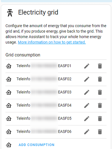

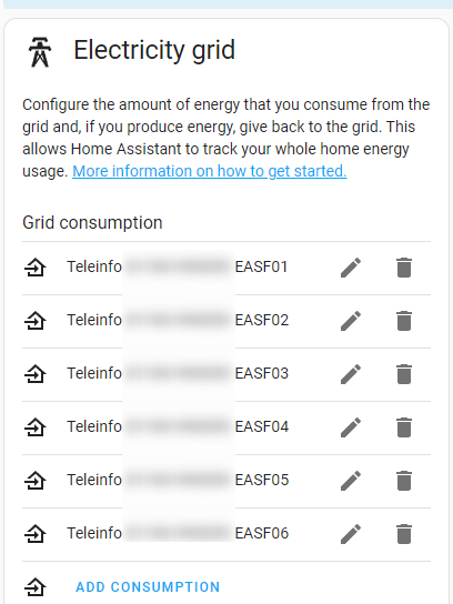

Le codes que j’ai donné c’est pour la téléinfo en mode Historique.
EASF01 du coup c’est en mode standard.
HA-Teleinformation Linky-Mode Standard – Domo rem81.
Yep, je viens de vérifier.
EDF Tempo Linky en mode standard :
EASF01 HC bleu
EASF02 HP bleu
EASF03 HC blanc
EASF04 HP blanc
EASF05 HC rouge
EASF06 HP rouge

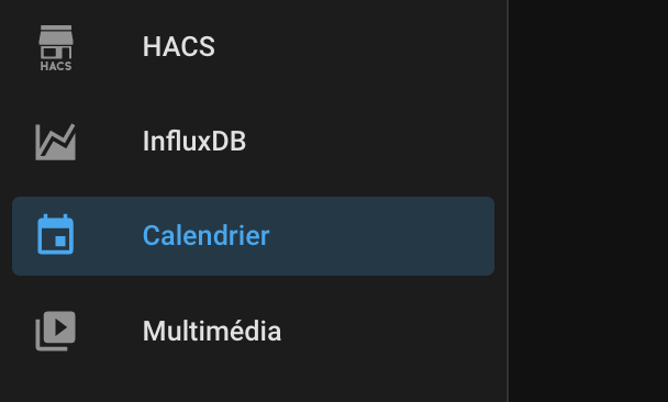

Pour ceux que ça intéresse, les local calendars sont modifiables dans un menu (barre de gauche) dédiée :
Capture d’écran 2022-12-10 à 19.29.31
et pas dans le composant Calendar de Lovelace.
Voilà, voilà, c’est con mais c’est indiqué nul part (ou j’ai pas trouvé).

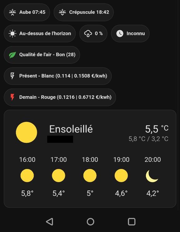

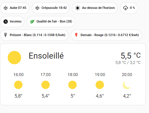

je voulais intégrer la couleur du jour, du lendemain et les tarifs dans une interface relativement légère, et que les couleurs fonctionnent en thème sombre (ce que j’ai sur téléphone) et clair (ce que j’utilise sur PC).
Pour cela, j’ai utilisé une mise en forme Chips - Template car je trouve ça plus léger visuellement qu’une card-mod. J’y ai tout de même intégré les tarifs pour lesquels j’ai des input manuels.
Voici le code :
Code Template pour une Chips
      - type: template
        icon: |-
          {% set tempo = states('sensor.rte_tempo_couleur_actuelle') %}
          {% if tempo == 'Bleu' %} mdi:flash
          {% elif tempo == 'Blanc' %} mdi:flash-outline
          {% elif tempo == 'Rouge' %} mdi:flash
          {% else %} mdi:flash
        content: >-
          Présent -
          {% set tempo = states('sensor.rte_tempo_couleur_actuelle')%}
          {% if tempo == 'Bleu' %} Bleu ({{states('input_number.tarif_hc_bleu')}} | {{states('input_number.tarif_hp_bleu')}} €/kwh)
          {% elif tempo == 'Blanc' %} Blanc ({{states('input_number.tarif_hc_blanc')}} | {{states('input_number.tarif_hp_blanc')}} €/kwh)
          {% elif tempo =='Rouge' %} Rouge ({{states('input_number.tarif_hc_rouge')}} | {{states('input_number.tarif_hp_rouge')}} €/kwh)
          {% else %} Indeterminé
        icon_color: |-
          {% if tempo == 'Bleu' %} blue
          {% elif tempo == 'Blanc' %} primary_color
          {% elif tempo == 'Rouge' %} red
          {% else %} yellow
      - type: template
        entity: sensor.rte_tempo_prochaine_couleur
        icon: |-
          {% set tempo = states('sensor.rte_tempo_prochaine_couleur') %}
          {% else %} mdi:flash-off
        content: >-
          Demain -
          {% set tempo = states('sensor.rte_tempo_prochaine_couleur')%}
          {% elif tempo =='Blanc' %} Blanc ({{states('input_number.tarif_hc_blanc')}} | {{states('input_number.tarif_hp_blanc')}} €/kwh)
        icon_color: |-
          {% else %} yellow
Voici le résultat de l’intégration :
Capture d’écran (165)
Si ça peut servir :slight_smile:
