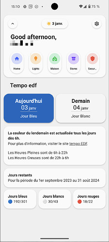

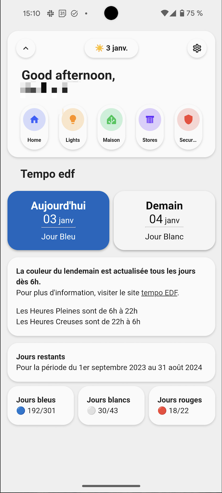

Super, merci, je l’ai retranscrit sur mon HA et ça fonctionne nickel. :smile:
Je me suis fait une page de gestion simple pour tempo qui reprend un peu les codes du site directement, si vous voulez !
Hello, mets toujours ton code, c’est intéressant.
Ho c’est beau ! Je suis intéressé par le code :innocent:

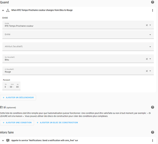

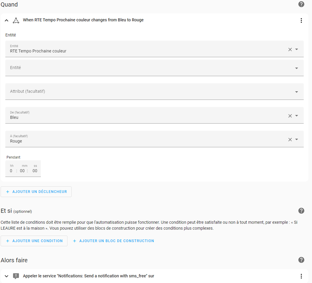

J’ai installé comme beaucoup RTE Tempo, et je voulais moi aussi faire une automatisation d’envoi de mail au changement de couleur, j’ai utilisé les automatisations de HA, mais celle-ci ne s’active jamais, pourtant quand je force les valeurs en manuel cela fonctionne :
Le code dans le yaml :
- id: '1699829189981'
  alias: SMS Tempo Bleu/Rouge
  description: ''
  trigger:
  - platform: state
    - sensor.rte_tempo_prochaine_couleur
    from: Bleu
    to: Rouge
  condition: []
  action:
  - service: notify.sms_free
      message: Demain Tempo passe à Rouge
Je ne comprends pas pourquoi ça fonctionne pas en automatique, j’ai essayé aussi avec le changement de l’icone Bleu vers Rouge, mais pareil.
Je sais qu’EDF envoi des notif, mais seulement sur rouge et un tel.
Merci pour votre aide
Sinon EDF envoie un mail tout seul qui est fiable (au delà de l’exercice d’envoyer des mails)
EDF envoi un mail dès que la couleur est <> de Bleu

@JeanJean pourrais tu partager le code de ta carte ?
Pardon j’avais pas mis le code !
type: horizontal-stack
    show_label: true
    label: |
        var date = new Date();
        var day = ('0' + date.getDate()).slice(-2);
        var month = date.toLocaleString('fr-FR', { month: 'short' }).replace('.','');
        var color = states['sensor.rte_tempo_couleur_actuelle'].state;
        return `<span style="font-size: 1.5em;">${day}</span> ${month}<hr style="margin: 1px 0 8px; border-top: 1px solid rgba(0, 0, 0, 0.2);">Jour ${color}`;
        - height: 110px
        - background-color: |
              var color = states['sensor.rte_tempo_couleur_actuelle'].state.toLowerCase();
              return (color === 'rouge') ? '#c62828' :
                     (color === 'blanc') ? '#f5f5f5' :
                     (color === 'bleu') ? '#1565c0' :
                     'var(--card-background-color)';
        - color: |
              return (states['sensor.rte_tempo_couleur_actuelle'].state.toLowerCase() === 'blanc') ? 'black' : 'white';
        - border-radius: 20px
        - padding: 16px
        - font-size: 1.2em
        - text-align: center
        - box-shadow: 0px 2px 4px 0px rgba(0,0,0,0.3)
        - grid-template-areas: '"n" "l"'
        - grid-template-rows: 1fr min-content
        - font-size: 1.2em
      label:
        - font-size: 0.9em
        - justify-self: center
        - align-self: center
    entity: sensor.rte_tempo_prochaine_couleur
    show_label: true
    label: |
        date.setDate(date.getDate() + 1);
        var color = states['sensor.rte_tempo_prochaine_couleur'].state;
        - height: 110px
              var color = states['sensor.rte_tempo_prochaine_couleur'].state.toLowerCase();
        - color: |
              return (states['sensor.rte_tempo_prochaine_couleur'].state.toLowerCase() === 'blanc') ? 'black' : 'white';
        - padding: 16px
        - font-size: 1.2em
        - font-size: 1.2em
      label:
        - font-size: 0.9em
type: markdown
content: >-
  **La couleur du lendemain est actualisée tous les jours dès 6h.**
  Pour plus d'information, visiter le site [tempo
  EDF](https://particulier.edf.fr/fr/accueil/gestion-contrat/options/tempo.html#/).
  Les Heures Pleines sont de 6h à 22h
  Les Heures Creuses sont de 22h à 6h
  - type: markdown
    content: |
      **Jours restants**
      Pour la période du 1er septembre 2023 au 31 août 2024
      - type: markdown
        content: |
          **Jours bleus**
          🔵 {{states('sensor.rte_tempo_cycle_jours_restants_bleu')}}/301
      - type: markdown
        content: |
          **Jours blancs**
          ⚪️ {{states('sensor.rte_tempo_cycle_jours_restants_blanc')}}/43
      - type: markdown
        content: |
          **Jours rouges**
          🔴 {{states('sensor.rte_tempo_cycle_jours_restants_rouge')}}/22
columns: 1
square: false

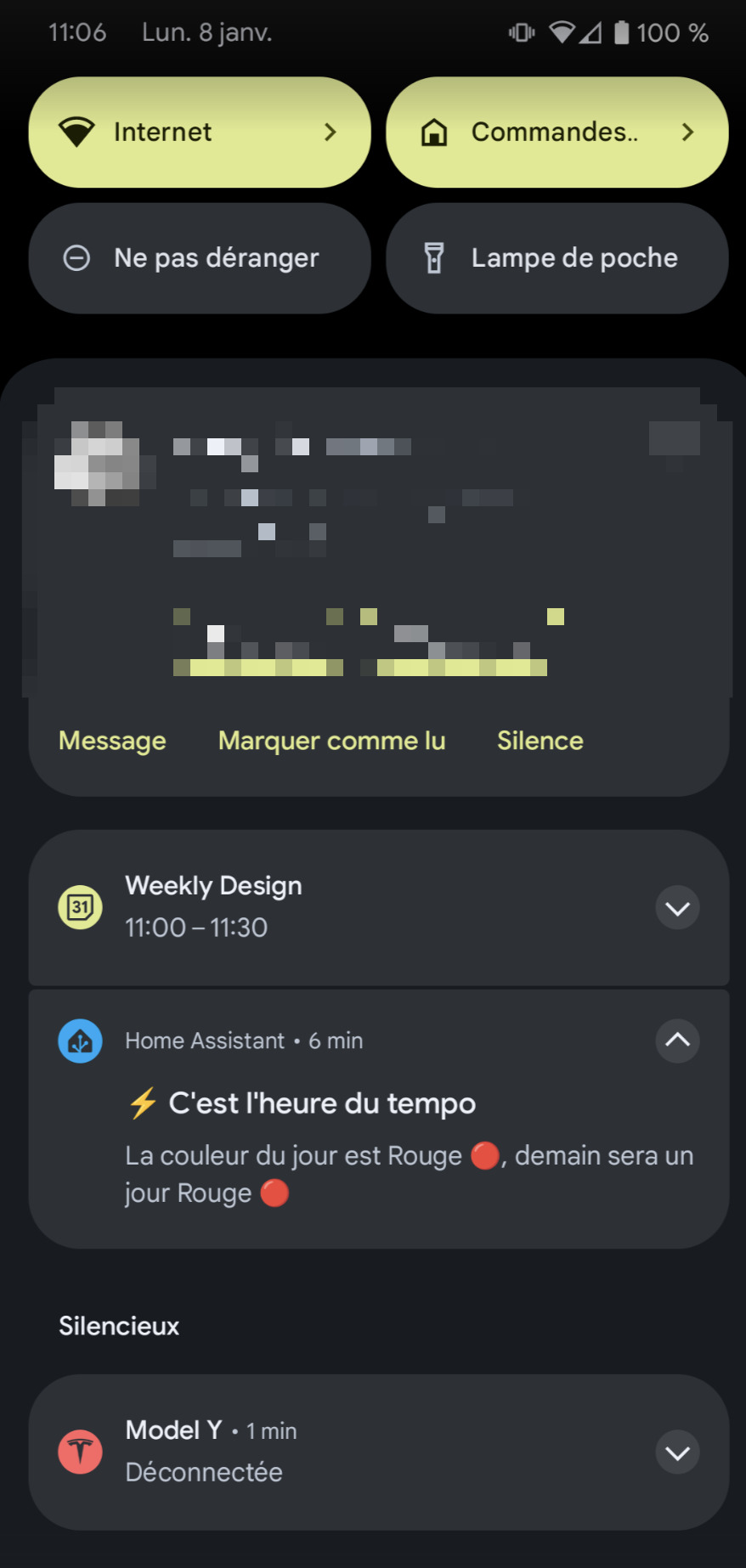

@Mib68 @MilesTEG1 @Jean-Marc_Collin
J’utilise ça pour avoir une notif chaque jour qui me donne la couleur du jour et du lendemain
alias: Notification Tempo
description: ""
trigger:
  - platform: time
    at: "11:00:00"
condition: []
action:
  - service: notify.notify
      message: >-
        La couleur du jour est {{ states('sensor.rte_tempo_couleur_actuelle') }}
        {{ states('sensor.rte_tempo_couleur_actuelle_visuel') }}, demain sera un
        jour {{ states('sensor.rte_tempo_prochaine_couleur') }} {{
        states('sensor.rte_tempo_prochaine_couleur_visuel') }}
      title: ⚡️ C'est l'heure du tempo
        url: >-
        clickAction: >-
Et voilà comment ça rend

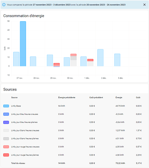

Hello @ScratMan
Peux-tu partager le code de ton graph ?
Merci :wink:
Il n’y a pas de code particulier pour le chart, uniquement une édition du/des thème(s) de Home Assistant (comme indiqué dans mon message).

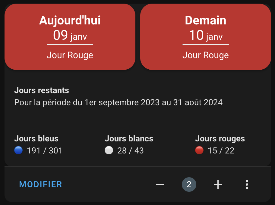

J’ai tenté de fusionner (avec un peu de mal tant je ne maitrise pas bien le YAML pour HA) la première et la dernière de tes 3 cartes :
Est-il possible de ne pas avoir cet espace entre le texte des jours restants et les 3 couleurs de jours avec leur nombre restants ?
Voilà le code que j’ai :
type: custom:stack-in-card
mode: vertical
keep:
  box_shadow: true
  margin: true
  border_radius: true
  background: true
  outer_padding: false
        show_label: true
        label: |
            - height: 110px
            - color: |
            - padding: 16px
            - font-size: 1.2em
            - font-size: 1.2em
          label:
            - font-size: 0.9em
        show_label: true
        label: |
            - height: 110px
            - color: |
            - padding: 16px
            - font-size: 1.2em
            - font-size: 1.2em
          label:
            - font-size: 0.9em
  - type: vertical-stack
      - type: markdown
        content: |
          **Jours restants**
          - type: markdown
            content: |
              **Jours bleus**
              🔵  {{states('sensor.rte_tempo_cycle_jours_restants_bleu')}} / 301
          - type: markdown
            content: |
              **Jours blancs**
              ⚪️  {{states('sensor.rte_tempo_cycle_jours_restants_blanc')}} / 43
          - type: markdown
            content: |
              **Jours rouges**
              🔴  {{states('sensor.rte_tempo_cycle_jours_restants_rouge')}} / 22
    columns: 1
    square: false
Sorry je sais pas,
J’avais créé ma carte avec ChatGPT et j’ai pas réussi à faire mieux :sweat_smile:
