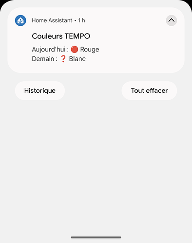

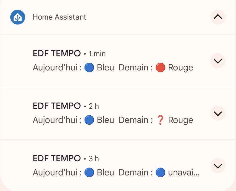

Gràce à de l’aide de deux personnes sur un groupe Facebook, je pense que j’ai quelque chose de fonctionnel pour la notif:
  - id: notifTempo
    alias: Notification changement couleur Tempo
    description: ""
      - platform: state
        entity_id:
          - sensor.rte_tempo_prochaine_couleur
        from: null
        to: null
      - platform: time
        at: "21:00:00"
    condition:
      - condition: template
        value_template: "{{\"sensor.rte_tempo_prochaine_couleur\" != \"sensor.rte_tempo_couleur_actuelle\"}}"
      - condition: not
        conditions:
          - condition: state
            entity_id: sensor.rte_tempo_prochaine_couleur
            state: unavailable
      - condition: not
        conditions:
          - condition: state
            state: unknown
        value_template: "{{states('sensor.rte_tempo_prochaine_couleur') != \"NON_DEFINI\"}}"
    # condition:
      # alias: "n'importe quelle couleur"
      - condition: or
        conditions:
          - condition: state
            state: "Bleu"
          - condition: state
            state: "Bleu"
          - condition: state
            entity_id: sensor.rte_tempo_couleur_actuelle
            state: "Blanc"
          - condition: state
            state: "Rouge"
          - condition: state
            state: "Blanc"
          - condition: state
            state: "Rouge"
      - delay:
          minutes: 5
      - service: notify.all_devices
          title: Couleurs TEMPO
          message:
            "Aujourd'hui : {{ states.sensor.rte_tempo_couleur_actuelle_visuel.state
            }} {{ states.sensor.rte_tempo_couleur_actuelle.state }} \n Demain : {{ states.sensor.rte_tempo_prochaine_couleur_visuel.state
            }} {{ states.sensor.rte_tempo_prochaine_couleur.state }} "
J’ai ajouté le délai de 5min car ce matin, bien que j’ai eu le bon changement de couleur, le sensor states.sensor.rte_tempo_prochaine_couleur.state indiquait un point d’interrogation, j’imagine que c’est parce qu’il n’avait pas eu le temps de se mettre à jour quand la notif est partie.
L’envoi à 21H est un rappel, mais idéalement, j’aimerais qu’il ne se déclenche que si il y a changement de couleur le lendemain.
Si vous avez une idée là-dessus…
Antoine

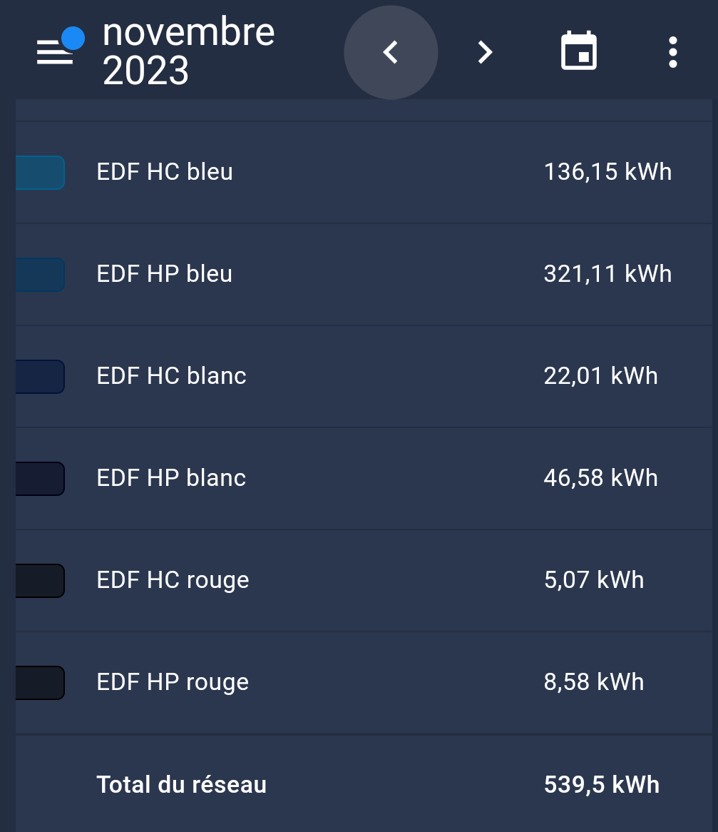

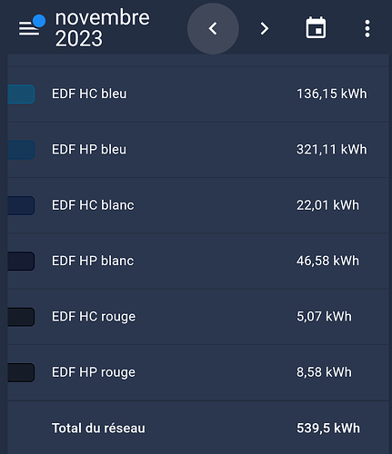

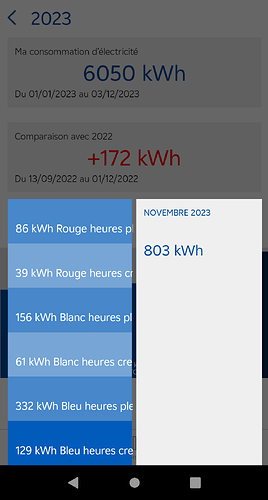

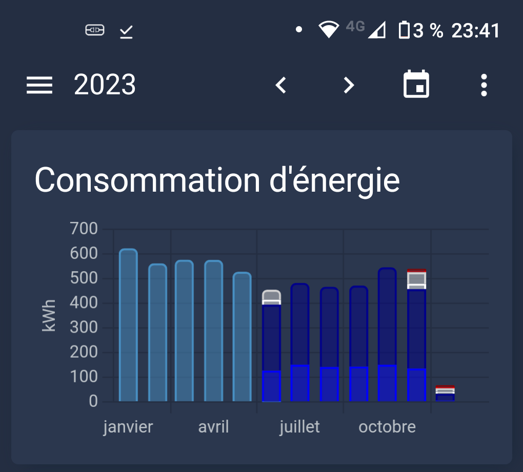

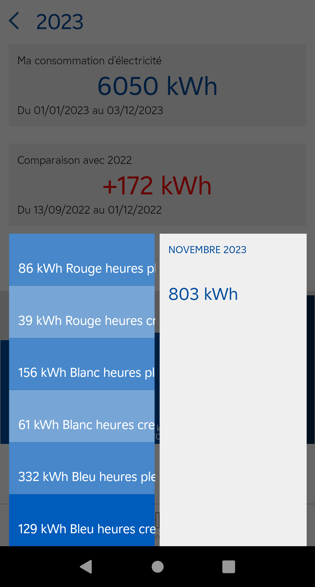

Ya que moi qui comprend pas d’où sorte le chiffres sur l’appli EDF et moi? Sachant que je suis passé en tempo cette année et que l’index de mon linky pour les HPJR et de 16kw (le deuxième jours rouge et sur décembre)?
Je parle même pas de l’augmentation soudaine de 300kw.
En couleur ça donne ça sachant qu’on tourne entre 500 et 600 kw mensuel en temps normal
Jusque a ces jours ci les mesures étaient cohérentes entre le link et l’appli EDF. Mais ce soir le coup de stress en voyant 100€ de plus que prévu.

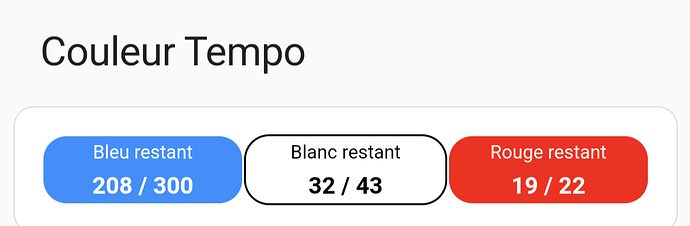

Rien à voir avec ça, j’aimerais rajouter dans mes capteurs le prix HC et HP dans les rectangles est-ce possible ?

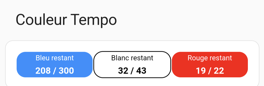

type: vertical-stack
  - show_name: true
    show_icon: false
    show_state: true
    type: glance
      - entity: sensor.jours_bleu_restants
        card_mod:
          style: |
            :host .name {
              font-weight: normal;
              font-size: 80%;
            :host {
              color: white;
              font-weight: bold;
              border-style: solid;
              border-radius: 15px;
              background: DodgerBlue;
      - entity: sensor.jours_blanc_restants
        card_mod:
          style: |
            :host .name {
              font-size: 80%;
            :host {
              color: black;
              font-weight: bold;
              background: white;
      - entity: sensor.jours_rouge_restants
        card_mod:
          style: |
            :host .name {
              font-size: 80%;
            :host {
              color: white;
              font-weight: bold;
              background: red;
title: Couleur Tempo
state_color: true
Pour le moment j’ai pas trop de souci sur la gestion des automatisme.

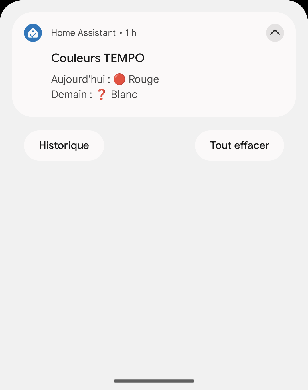

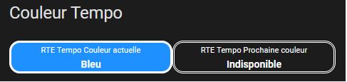

Bonjour avez vous ce problème quel que soit le jour du lendemain pour la notification ?
Si je le lance manuellement je n’ai pas le point d’interrogation mais le point avec la bonne couleur.
alias: Notifier changement de couleur Tempo
description: Envoyer une notification lorsqu'une nouvelle couleur Tempo est détectée
  - platform: state
  - service: notify.notify
      title: EDF TEMPO
      message: >-
         Demain : {{ states.sensor.rte_tempo_prochaine_couleur_visuel.state }} {{ states.sensor.rte_tempo_prochaine_couleur.state }}
Si on regarde lorsqu’il ne sait pas il ne me met pas le ?
Et lorsque je le lance manuellement c’est bon
