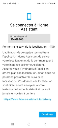

Comment gérez-vous toutes vos entités lorsque vous avez plusieurs utilisateurs sur Home Assistant ?
Je constate que chaque fois qu’un utilisateur se connecte à Home Assistant Companion sur son smartphone, il peut choisir de changer le nom de son appareil.
Chaque appareil peut être relié à un utilisateur. Cela peut facilement entraîner la duplication des appareils sous des noms différents pour un seul utilisateur dans l’outil de développement.
Comme vous pouvez le voir sur l’image, pour un même appareil et un même compte, nous avons deux entités avec des noms différents : « Samsung S21 FE » et « S21 FE ».
Chacune a ses propres données de niveau de batterie. Le « Samsung S21 FE » affichait 63% lors de la déconnexion, tandis que « S21 FE », qui est mis à jour actuellement, est à 31% et continuera à se mettre à jour.
En revanche, « Samsung S21 FE » restera affiché mais ne bougera plus.
Comment gérez-vous toutes vos entités dans ce cas ? Est-il possible de supprimer les entités obsolètes ?
J’ai cherché, mais je n’ai trouvé nulle part comment les supprimer.

Là aussi, c’est pas le cas chez moi. Un ID unique est généré à l’installation, il est conservé par l’appareil (et pas par l’utilisateur) tant que l’application n’est pas désinstallée ou les données purgées.
Pour moi c’est parce que l’id a changé. A voir avec les outils de sécurisation (antivirus/anticookies et autres trucs dans le genre) si quelque chose n’efface pas ta config dans ton dos.

Tu as sans doute gardé ton nom de départ à chaque fois que tu te connecte ?
Moi j’ai juste voulu voir ce que ça faisait en changeant.
Sinon à chaque fois que je me connecte il me propose ça.
Moi il propose ça quand l’appli est toute juste installée, la 1ère fois uniquement …
Donc ça semble correspondre au cas que je suppose : effacement des données de l’appli
Deco/Reco, il pose de changer le nom de l’appareil après l’authentification. Si je reprends le même; ça ne crée pas un doublon

Oui pas de doublon si tu gardes le même nom.
La j’ai changé exprès pour tester si il faisait la mise à jour ou si il recréer une autre entité.
Du coup j’imagine que si j’utilise deux noms, il va mettre à jour chacun en fonction de la connexion.

Le problème c’est le changement de nom de l’appareil.
A chaque fois ça me créer une entité.
Donc ensuite dans l’outil de développement je me retrouve avec pleins de lignes en doublons voir peut-être plus.
Je suis entrain de tester pour voir.
Il faut que je teste si je me reco une 3ème fois si ça en recrée encore un.
Ce qui voudrait dire dire que ça ne mettra jamais à jour les anciennes entités.

Tu as vraiment pas le choix, à partir du moment ou c’est un champs libre pour définir le nom, et que le nom par défaut est modifié, tu ne pourra pas faire grand chose.
Soit tu expliques à tes enfants de laisser le nom tel quel (nom qui varie en fonction du modèle de téléphone) ou de mettre toujours le même
Soit tu leur explique de ne pas se déco (d’ailleurs à mon avis c’est mieux pour récupération des infos, mais bon c’est un autre sujet)
Avoir une gestion fine (basée sur un id matériel unique, avec renommage des entités) moi je ne vois pas comment faire
