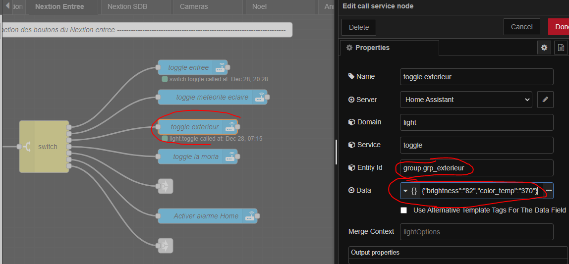

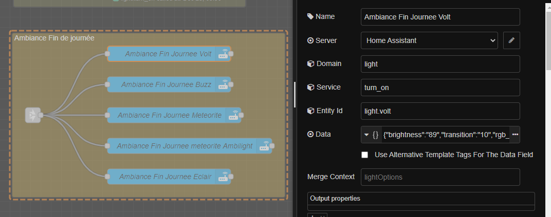

perso, j’utilise node red :
où en fonction d’un simple/double/triple clic sur l’interrupteur je défini le brightness d’un groupe ou comme sur le screenshot plusieurs lampes qui ne sont pas de la meme marque ou model

NR utilise les entités crées dans HA, donc je crée le group avant :
  grp_exterieur:
    - light.zb_route
    - light.zb_route2
    - light.zb_route3

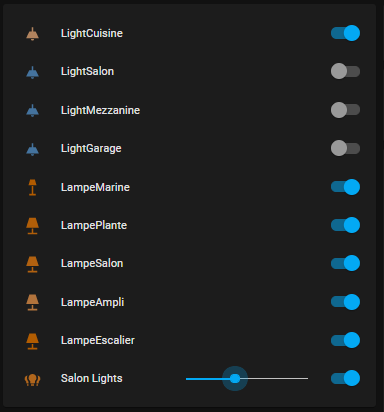

Je m’en suis sorti en faisant un groupe directement dans zigbeemqtt. Ainsi avec la nouvelle entité généré je peux faire varier l’intensité du groupe de lumière et avoir le pourcentage sur ma carte.
Super cette notion de groupe, je peux ainsi régler la luminosité de toutes mes lampes dans ma pièce principale avec un slider.
