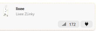

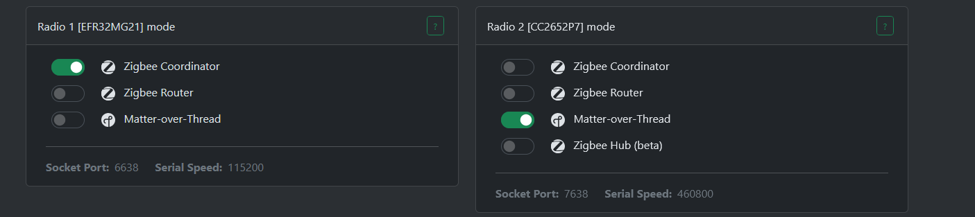

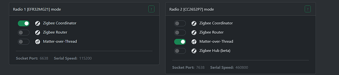

Oui si je peux apporter mon humble contribution
J'ai depuis hier connecté mon Ha et ma Zixee.
J'ai un coffret dos à dos à 35m
Par contre j'ai un bon coordinateur, j'ai le SMLIGHT MR1U j'utilise la puce CC pour le zigbee et l'EFR pour le Thread
J'ai aussi mon MR1U vraiment en champs découvert derriere la fenetre vers mon compteur.

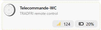

Le pire c'est que le LQI (je sais pas si c'est fiable) est meilleur pour mon lixee à 35m que certains équipements dans ma maison :slight_smile:
LQI Zigbee: Comment l’interpréter et l’améliorer en toute simplicité
par Noé | Juin 4, 2025 | Home Assistant
À quoi correspond un LQI Zigbee?
Les LQI (Link Quality Indicator) représentent la qualité du signal entre deux appareils Zigbee (par exemple, un hub Zigbee avec une prise Zigbee). C’est une valeur indicative (non standardisée) allant de 0 à 255 permettant d’avoir une tendance de la qualité de communication entre ceux-ci.
La qualité du signal en fonction des LQI en règle générale :
  • 200 et + : Excellente qualité
  • 120 – 200 : Bonne qualité
  • 60 – 120 : Qualité moyenne
  • 0 – 60 : Mauvaise qualité / Problème de connexion de l’appareil
Les éléments qui peuvent influencer les LQI :
  • Les obstacles (type de mur, épaisseur du mur, type de porte etc).
  • Les interférences radios : dispositifs Wifi et Bluetooth à proximité, Micro-ondes.
  • Mauvais placements de vos appareils (par exemple, un capteur Zigbee au fond du jardin).
  • Manque de répéteurs dans votre installation.

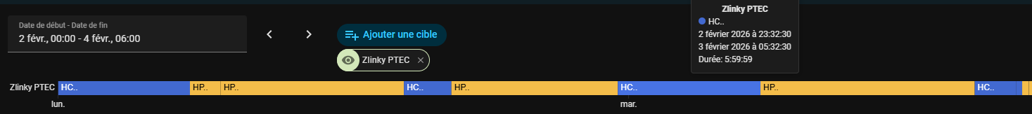

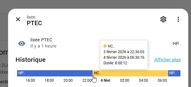

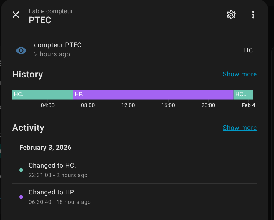

J'ai bien l'info des HP/HC qui remonte de lixee
Cette nuit à 22h36
Ca correspond bien au clac de mon contacteur jour nuit

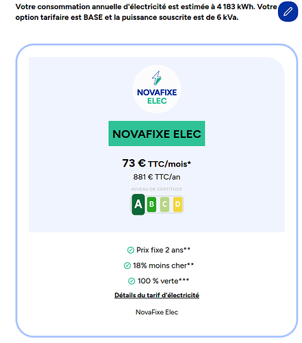

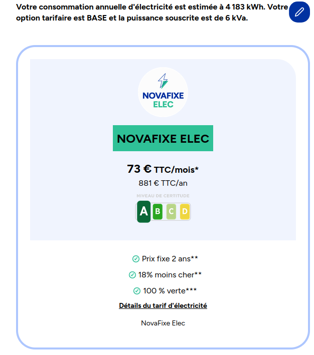

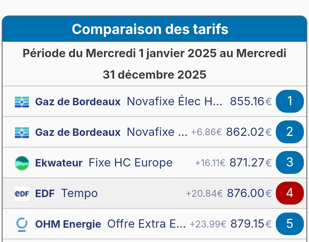

Oui, c'est un peu mon problème. Je n'ai que le lave vaisselle, lave-linge et sèche-linge qui tourne en heure creuses soit environ 30% de la facture mensuelle.
Le chauffage c'est bois et gaz, l'ecs c'est gaz.
Ce qui fait que j'ai peu d'écart de prix entre le régime de base et celui de hp/hc

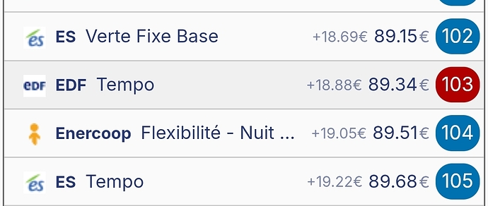

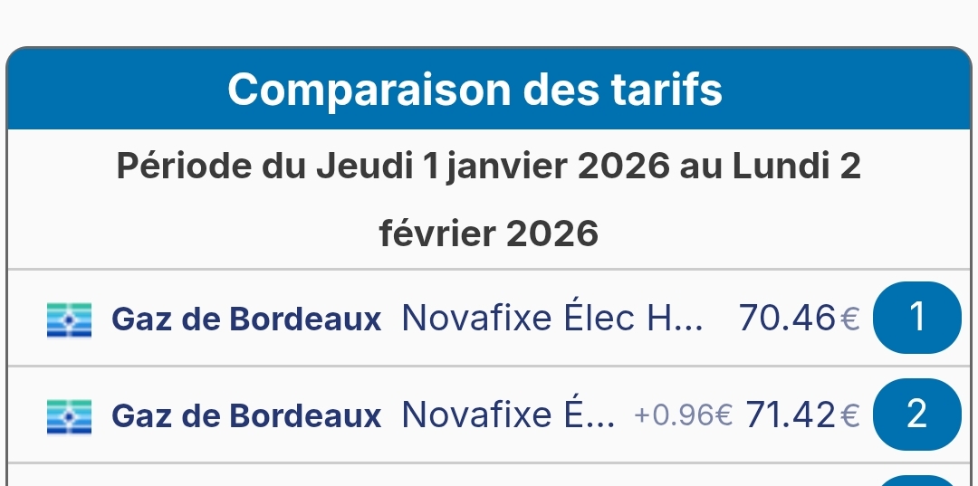

Année 2026:

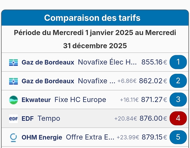

Sur année 2025
Oui, tu es juste un peu en dessous du seuil à toi de voir si les contraintes valent l’écart de tarif avec un prix unique
Avec l'ancien tarif tempo, pour 2025 j’étais à 30€ en moins sur une année(829€), maintenant avec le nouveau tarif (876€) je suis à 20€ de plus (si même consommation) et avec les contraintes des jours colorés.
Mêmes les heures creuses sont peu intéressante, surtout quelles démarrent plus tard le soir et en journée je ne peux en profiter...
De toutes façons, c'est sans engagement, si il y a mieux entre temps, je change....

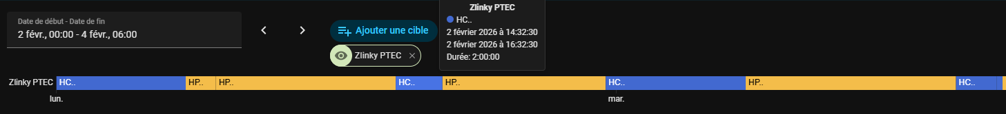

Cependant, je partage aussi cette info que j’ai eu de la part d’enedis et de gaz de bordeaux parce que mes plages HC réels différaient un peu de celle annoncé :
  • Heures creuses contractuelles :
    01h10–06h10 et 14h10–17h10
  • Heures creuses réellement observées via le TIC :
    • 13h58–15h58
    • 00h28–06h28
Donc j’ai dû revoir ma manière de faire pour le démarrage des gros consommateur que j’ai (cumulus, LV, LL, voitures élec etc…) c’est HA qui recoit l’info du TIC et ensuite donne l’ordre aux appareils de démarrer
