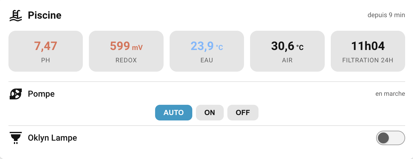

Propriétaire d'un boîtier Oklyn (assistant piscine connecté français : pH, RedOx, températures, pompe, sorties auxiliaires), je trouvais dommage de devoir passer par l'app mobile ou par des capteurs REST en YAML pour récupérer mes données. Oklyn expose une API publique propre… alors je me suis lancé : j'ai développé une intégration HA complète et sa carte Lovelace dédiée, toutes deux installables via HACS.

  • Tuiles pH / RedOx / températures / sel avec zones vertes réglables (passe en orange hors zone)
  • Correction d'étalonnage du pH
  • Boutons de pompe intégrés, auxiliaires avec icônes personnalisables (sélecteur MDI)
  • Tuile « Filtration 24h » : cumul du temps de marche réel de la pompe sur les dernières 24h glissantes — pratique pour vérifier que la consigne de filtration est respectée
  • Éditeur malin : choisissez votre modèle Oklyn en haut, seules les options pertinentes s'affichent
