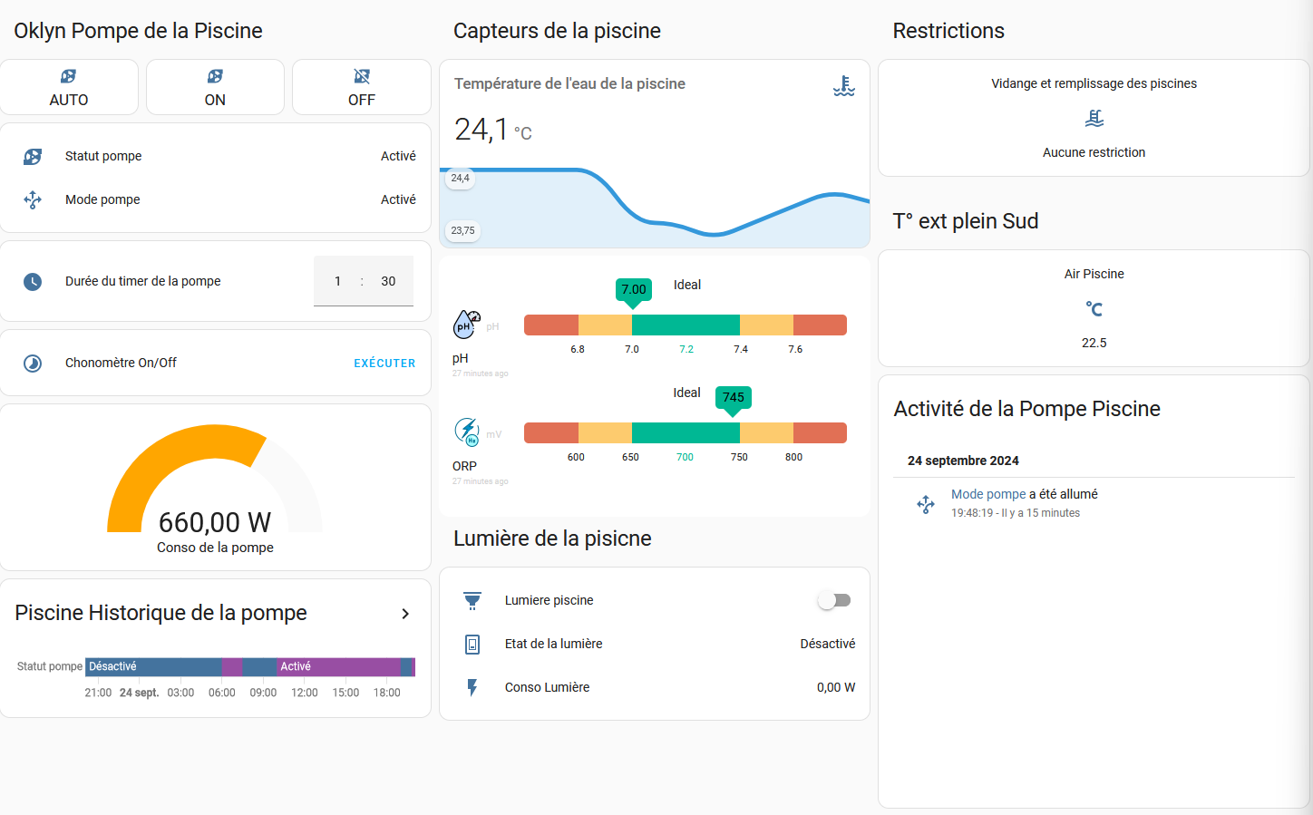

Merci pour votre aide à tous, ci-joint une copie du resultat
bonjour Zigfou, tout comme toi je débute avec HA, et j’ai aussi un boitier oklyn :slight_smile:
j’ai donc un peu de mal à suivre la démarche dans le post. As tu au final un code complet ? et comme tu as manifestement tâtonné pourrais tu me donner la procédure complète si tu veux bien. Merci beaucoup. David
il faut déjà que tu ajoute toute les entité nécessaire avant de faire un Dashboard comme sur l’image ci dessus :
Moi j’ai fais dans :
Pour le controle de la pompe dans le fichier configuration.xaml ( j’ai pas test la version de leo2v2o qui je pense est mieux que moi )

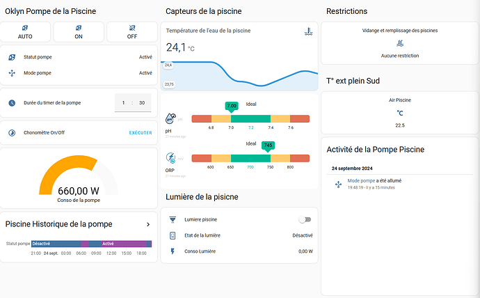

Tu n’as plus qu’à copier mon tableau de bord
title: Piscine
icon: mdi:pool

J’ai oublié, faut remplacer les
X-API-TOKEN: !secret oklyn_api
par ton api ou mettre
oklyn_api:ton api de l’appli oklyn à la place de ce message
dans le fichier secrets.yaml
