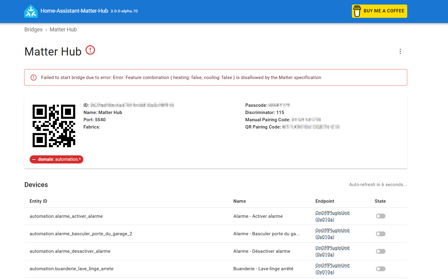

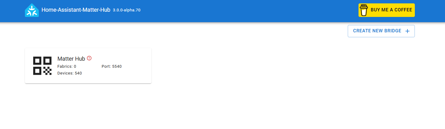

Je n’arrive pas à ajouter un bridge : soit j’ai 540 entités qui remontent et du coup le bridge ne fonctionne pas. Soit je mets en place un label « MatterHub » et j’attribue ce label a des entités mais du coup aucune entité ne remonte (interface graphique de Matter Hub).

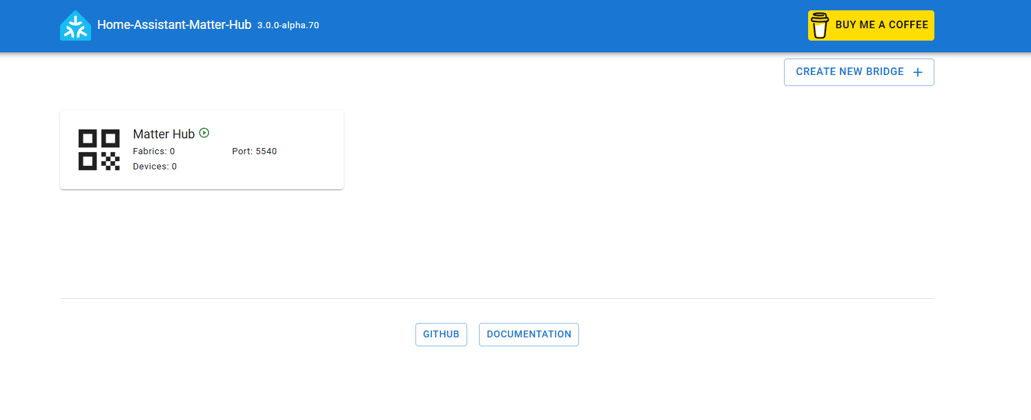

De toute façon, je n’arrive pas à créer de Bridge avec mes entités identifiée par le label spécifique.
Sans « include », j’ai ça :
Avec « include », je n’ai aucune entité qui remonte :
Ma configuration avec « include » :
  "name": "Matter Hub",
  "port": 5540,
  "filter": {
    "include": [
        "type": "label",
        "value": "MatterHub"
    "exclude": []
  "featureFlags": {
    "matterSpeakers": false,
    "matterFans": false,
    "mimicHaCoverPercentage": false,
    "includeHiddenEntities": false
Bonjour @anon51798830,
Alors je n’utilise pas Matter Hub, mais il me semble avoir lu quelque part que l’utilisation d’un label avec majuscule posait problème, pas certain de mon infos mais j’ai lu quelque chose concernant une mise en forme des labels qui posait problème avec l’add-on.
Peux-tu donc essayer avec le label « matterhub » ?
J’ai retrouvé le post concernant les labels : Vos devices HA dans Google Home, Alexa ou Apple Home en moins de 5 minutes! - #169 par Lecanard38
Salut @Integra
C’est bien cela. Après avoir revisionné une vidéo sur le sujet, et avoir supprimer mon étiquette « MatterHub » puis créé une étiquette « echohub » mes entités remontent.
