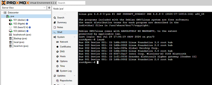

Je vous montre une capture :
Dans PVE il n’y a pas le menu HARWARE
Dans VM docker il n’y a pas le menu HARWARE
Dans VM frigate il n’y a pas le menu HARWARE
Dans VM haos12.4 il y a le menu HARWARE mais la clé n’est pas visible
Dans VM debian il y a le menu HARWARE mais la clé n’est pas visible
Même après avoir redémarrer complètement la clé n’est pas visible ni sur haos12.4 ni sur debian.

Le plus simple sera de brancher un écran dessus il n’aurait pas tout simplement changé d’ip ? Tu avais bien fixé son ip ?
Je viens de rentré, j’ai pu démarrer le mini pc.
J’ai changé de menu comme votre capture mais j’ai pas la clé Coral, juste la Conbee.
Bin si elle est là avec l’adresse qui commence pas 1a6e…
Comme tu le vois dans la commande LSUSB
mais de toute façon ça ne vas pas puisque ton frigate est dans un lxc et pas une VM
