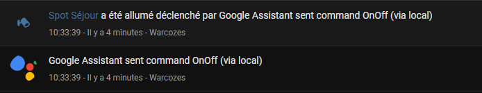

En plus je suis en configue local avec GA:
