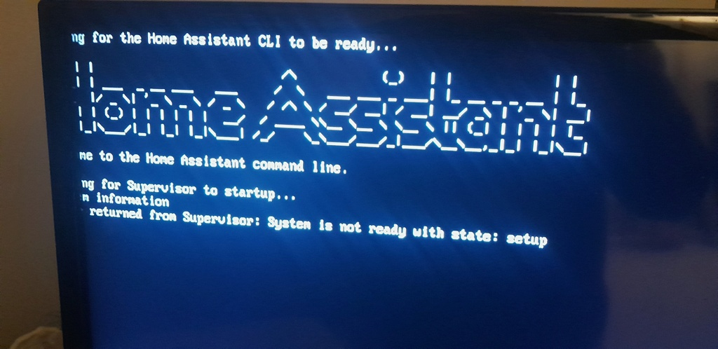

J’ai installé par le biais du site officiel, le boot sur la carte mémoire.
J’ai bien eu le message du logiciel balenaEtcher-2.1.4, comme quoi l’application a bien intégré le boot sur la carte mémoire.
Voici le message sur l’écran :
L’application HA ne se lance pas lorsque je renseigne l’adresse IP.
L’un de vous peut-il m’aider, SVP.
on dirait qu’il est encore en cours de configuration, ça fait longtemps que c’est comme ça?
Un Raspberry 3 c’est souvent un peu galère et certaines choses prennent plus de temps.
D’après le message sur l’écran, le Raspberry attend qlq chose.
Il est pourtant connecté avec internet en passant par le routeur.
On ne voit pas tout l’écran… c’est sur un télé là ?
Mais on ne voit pas qu’il attend quelque chose…
Des fois faut être patient ça peu être looong

Oui il attend de finir son setup :laughing:

j’ai laissé toute la nuit le Rasp allumé, pas d’évolution au lendemain matin, je ne pense pas que ce soit un problème de RAM, il aurait dû toutefois se mettre en route…
