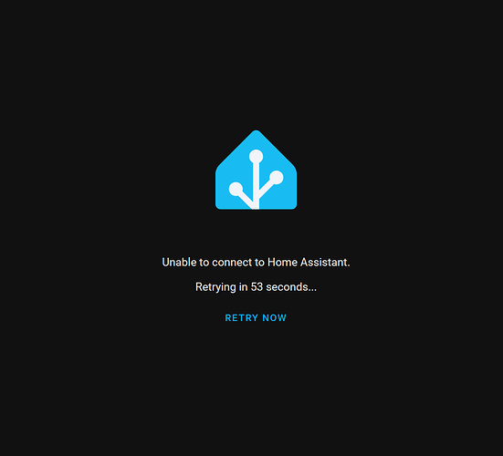

Depuis que je m’intéresse à HA, je suis toujours confronté au même problème quand il s’agit de me connecter à distance, que ce soit via Nginx ou le module cloudflared.
En effet, j’accède correctement à mon HA, mais dès que je veux me connecter j’ai systématiquement le même message qui tourne en boucle : « Unable to connect to » et ça peu importe le navigateur, la plateforme ou l’application.
Bref, avez-vous une idée d’où cela peut venir parce que je commence à désespérer là :sweat_smile:

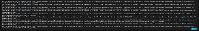

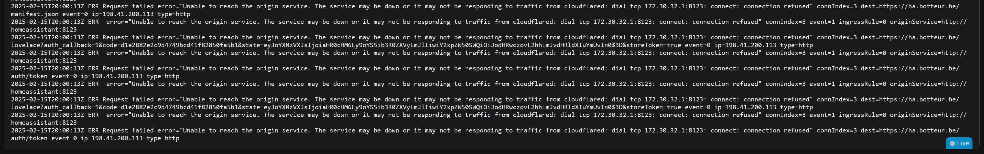

Me revoilà avec mes galères. J’ai testé l’add-on Cloudflared et je me retrouve toujours avec le même problème, cad que ça boucle sur « unable to connect to »
Dans le logs de Cloudflared, j’ai ceci qui s’affiche :
Il y a moyen d’en tirer une solution ?

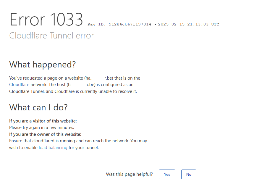

autrement, sur l’interface de Cloudeflare, que dit l’état du tunnel ?
Bonsoir !
C’est vrai, j’en oublie la politesse (désolé) !
L’état du tunnel, le status tu veux dire ? Il est Healthy.
Zut, ca dit pas la même chose quand je veux me connecter sur ton HA
Ha étrange… Je vais vraiment commencer à devenir zinzin avec ce truc :sweat_smile:
Que ce soit sur tous mes pc ou mon téléphone en 4G, j’arrive quand même à afficher l’interface de connexion…
Maintenant OUI, chez moi également.
Je n’ai pas inventé la capture précédente.

Bah le problème n’est toujours pas résolu étant donné que quand je rentre mes identifiants, ça boucle de façon infinie sur unable to connecto to… Je n’arrive pas à aller plus loin que cela.

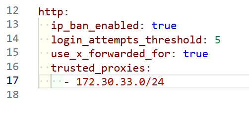

Peut on savoir ce qu’il y a dans la balise http de ta configuration.yaml ?
J’ai copié collé ce qu’il y avait dans les recommandations.
