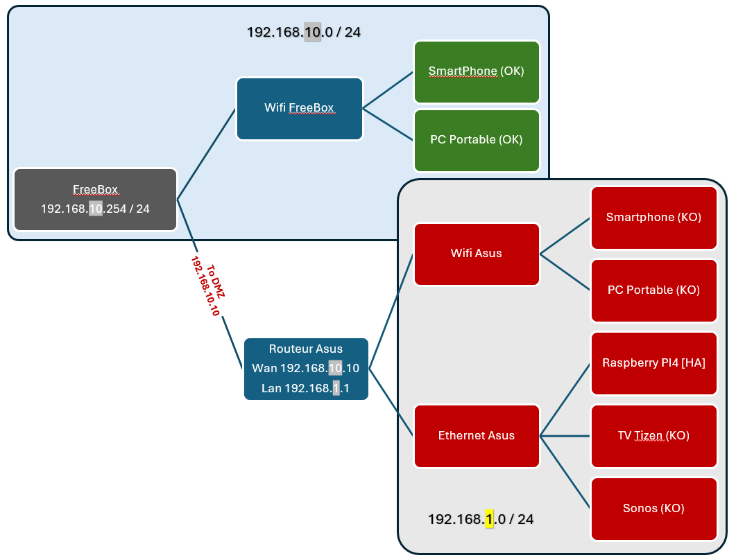

Quelle est la config de ton LAN ? Plan d’adressage IP ? du classique en 192.168.x.y ?
Pas de truc « spéciaux » genre adguard, serveur DHCP ailleurs que sur la box ?

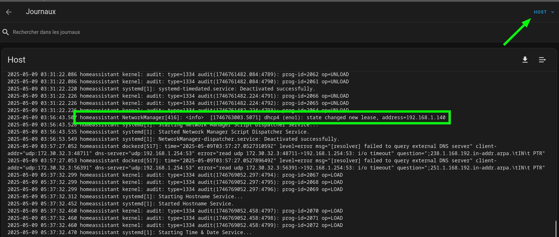

si c'est un renouvellement de bail DHCP tu ne vera rien dans les logs HA il faudrait regarder les logs système
dans les journaux passer en host en haut a droite
tu pourra apercevoir le renouvellement de bail DHCP
certaines box on tendance a pas très bien gérer le DHCP et si tu fixe une adresse dans la plage ça peut lui arriver d'attribuer cette adresse a une autre machine .... tout cela ne sont que des supputations

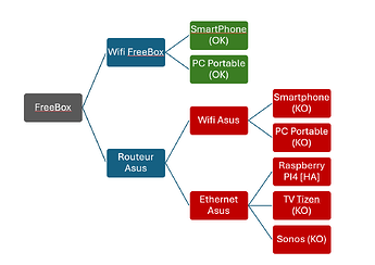

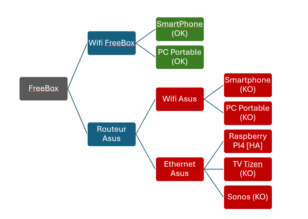

Bonjour, et merci de ton aide
Le routeur Assus restart toute les nuits à 03h00 et il est la pour gérer tous mon réseau derrière (entre autre une gestion de Flux, un OpenVPN, un Wifi 7, 8 ports Eth …)
Non, mon HA n’est pas accessible depuis l’extérieur autrement que par un OpenVpn
Le wifi de la FreeBox n’est pas utilisé en général
Et le problème est clairement identifié sur HA :
Si je restart HA à 08h12, j’ai immédiatement un freeze des mes connections (Je laisse une radio Web en permanence sur mon PC pour être immédiatement prévenue)
Puis le même Freeze à 09h12, à 10h12 …
Au moment du freeze j’ai systématiquement ces lignes qui remontent dans les log HA :
Je pense que c’est lié, mais quoi faire !
Je viens de passer mon DNS (via DHCP) à 8.8.8.8
> 2025-05-09 09:28:40.595 homeassistant dockerd[627]: time="2025-05-09T09:28:40.595092870Z" level=error msg="[resolver] failed to query external DNS server" client-addr="udp:192.168.1.100:56837" dns-server="udp:9.9.9.9:53" error="read udp 192.168.1.100:56837->9.9.9.9:53: i/o timeout" question=";o427061.ingest.sentry.io.\tIN\t A"
> 2025-05-09 09:28:40.596 homeassistant dockerd[627]: time="2025-05-09T09:28:40.595253535Z" level=error msg="[resolver] failed to query external DNS server" client-addr="udp:192.168.1.100:51776" dns-server="udp:9.9.9.9:53" error="read udp 192.168.1.100:51776->9.9.9.9:53: i/o timeout" question=";o427061.ingest.sentry.io.\tIN\t AAAA"
> 2025-05-09 09:28:43.096 homeassistant dockerd[627]: time="2025-05-09T09:28:43.096672006Z" level=error msg="[resolver] failed to query external DNS server" client-addr="udp:192.168.1.100:50273" dns-server="udp:9.9.9.9:53" error="read udp 192.168.1.100:50273->9.9.9.9:53: i/o timeout" question=";o427061.ingest.sentry.io.\tIN\t AAAA"
> 2025-05-09 09:28:43.097 homeassistant dockerd[627]: time="2025-05-09T09:28:43.096698913Z" level=error msg="[resolver] failed to query external DNS server" client-addr="udp:192.168.1.100:50248" dns-server="udp:9.9.9.9:53" error="read udp 192.168.1.100:50248->9.9.9.9:53: i/o timeout" question=";o427061.ingest.sentry.io.\tIN\t A"
> 2025-05-09 09:28:45.604 homeassistant dockerd[627]: time="2025-05-09T09:28:45.604049062Z" level=error msg="[resolver] failed to query external DNS server" client-addr="udp:192.168.1.100:36780" dns-server="udp:9.9.9.9:53" error="read udp 192.168.1.100:36780->9.9.9.9:53: i/o timeout" question=";o427061.ingest.sentry.io.\tIN\t A"
> 2025-05-09 09:28:45.604 homeassistant dockerd[627]: time="2025-05-09T09:28:45.604060080Z" level=error msg="[resolver] failed to query external DNS server" client-addr="udp:192.168.1.100:57390" dns-server="udp:9.9.9.9:53" error="read udp 192.168.1.100:57390->9.9.9.9:53: i/o timeout" question=";o427061.ingest.sentry.io.\tIN\t AAAA"
> 2025-05-09 09:28:48.105 homeassistant dockerd[627]: time="2025-05-09T09:28:48.105544626Z" level=error msg="[resolver] failed to query external DNS server" client-addr="udp:192.168.1.100:39129" dns-server="udp:9.9.9.9:53" error="read udp 192.168.1.100:39129->9.9.9.9:53: i/o timeout" question=";o427061.ingest.sentry.io.\tIN\t AAAA"
> 2025-05-09 09:28:48.107 homeassistant dockerd[627]: time="2025-05-09T09:28:48.105629625Z" level=error msg="[resolver] failed to query external DNS server" client-addr="udp:192.168.1.100:51336" dns-server="udp:9.9.9.9:53" error="read udp 192.168.1.100:51336->9.9.9.9:53: i/o timeout" question=";o427061.ingest.sentry.io.\tIN\t A"
> 2025-05-09 09:28:52.106 homeassistant dockerd[627]: time="2025-05-09T09:28:52.106648686Z" level=error msg="[resolver] failed to query external DNS server" client-addr="udp:192.168.1.100:38600" dns-server="udp:192.168.1.1:53" error="read udp 192.168.1.100:38600->192.168.1.1:53: i/o timeout" question=";o427061.ingest.sentry.io.\tIN\t AAAA"
> 2025-05-09 09:28:52.107 homeassistant dockerd[627]: time="2025-05-09T09:28:52.107249531Z" level=error msg="[resolver] failed to query external DNS server" client-addr="udp:192.168.1.100:37319" dns-server="udp:192.168.1.1:53" error="read udp 192.168.1.100:37319->192.168.1.1:53: i/o timeout" question=";o427061.ingest.sentry.io.\tIN\t A"

J’ai fait une maj du schéma réseau pour être plus clair, :arrow_up:
Et je pense que mon routeur a une partie de la responsabilité : HA initie « quelque chose » toute les 60mn, et mon routeur « réponds mal » et freeze tout pendant 15-20 secondes …
Ou tout autre chose …
Je pense que ton routeur n’a pas besoin de HA
hA ne fait rien sur le coup il ‹ ‹ râle › › juste qu’il n’arrive pas à atteindre ses DNS et surtout même pas son DNS ‹ ‹ interne › ›
tu as un réseau 192.168.10 et ton HA est sur 192.168.1.
Es tu certain des adresses de ta configuration réseau ?
J’allais le dire y’a un soucis dans le schéma
Je pense que le réseau ‹ ‹ free › › est en 192.168.1.0/24 et le réseau ‹ ‹ asus › › est en 192.168.10.0/24 Tu confirmes @Pierrem31 ?
Si ce n’est pas le cas y’a comme un soucis :sweat_smile:
